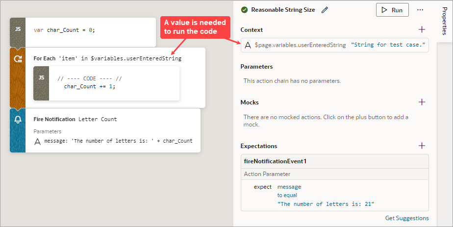

  • テスト対象のコード・パスでコードを実行するために必要な、変数の初期値や入力パラメータなどの初期値を指定します。 たとえば、このコードを実行するには、$page.variables.userEnteredString変数の値が必要です。 この変数は、変数にバインドされている入力テキスト・コンポーネントにユーザーが入力した文字数をカウントするために使用されます。 コードの実行には変数の値が必要であるため、テストするテスト・ケースに適した値を指定する必要があります。

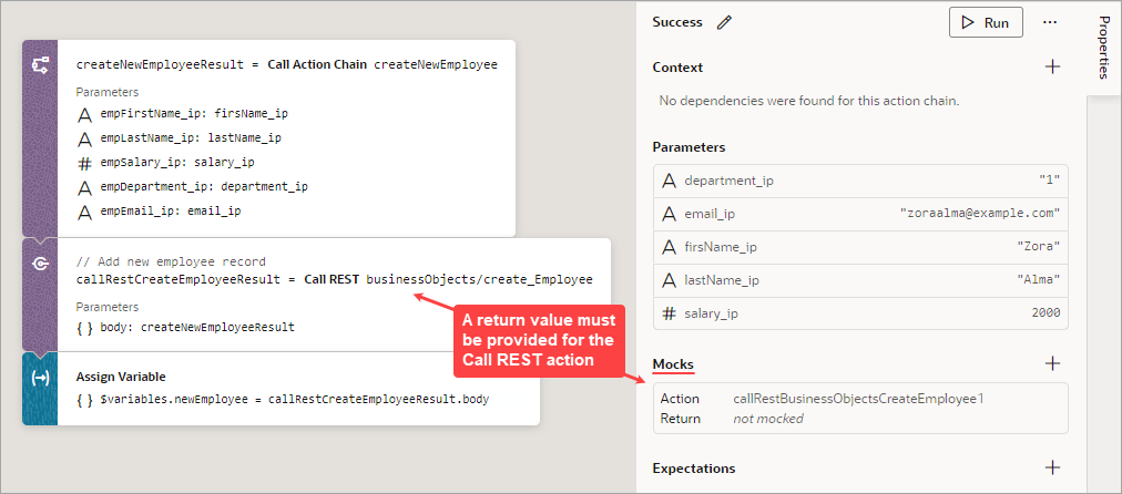

  • テスト中に値を自動的に返さないアクションごとに、制限のために、テストするコード・パスにアクションの戻り値をモックとして指定する必要があります。 結果を提供する必要がある処理は、Mocksセクションに表示されます。
    この例では、新しい従業員レコードがCall RESTアクションを使用して追加され、テスト中に値を自動的に返すことはできません。 コールRESTアクションの戻り値を指定する必要があります。これは、新規レコードを追加した後のアクションの結果です:
    jsac-tests-call-rest-mock.pngの説明は以下のとおりです
    図jsac-tests-call-rest-mock.pngの説明

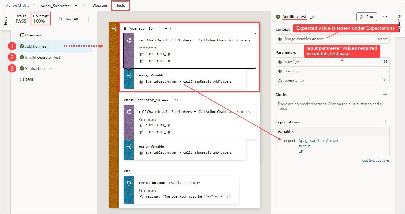

目標は、それぞれのコード・パスをテストして、アクション・チェーンを完全にテストすることです。 テストで各コード・パスの予想される結果がカバーされる場合、Coverageの値は100%になります。
次の例では、完全なテスト・カバレッジを実現するために必要な3つのコード・パスに対して3つのテストが作成されています: 加算テスト、無効な演算子テストおよび減算テスト。 したがって、カバレッジの値は、エディタの左上隅に表示されるとおり、100%です。
プロパティ・ペインに、if operator_ip === '+'コード・ブロックをテストする追加テストが表示されます。 パラメータ・セクションで、コードの追加ブロックを実行するために入力された3つの入力パラメータ値が表示され、期待値セクションに予期される結果が表示されます:

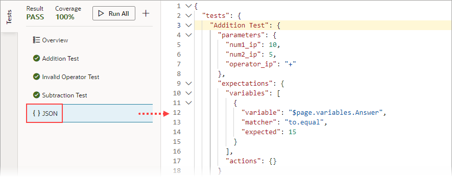

すべてのテストのソース・コードは、メンテナンスを容易にするために、別のJSONファイルactionchainname-tests.jsonに格納されます。 このファイルの内容を表示するには、左側のペインでJSONをクリックします。 このファイルは、「ナビゲータのソース・ビュー」タブのアーティファクトのchainsフォルダにもあります。
「jsac-tests-json.pngの説明は以下のとおりです
図jsac-tests-json.pngの説明」
