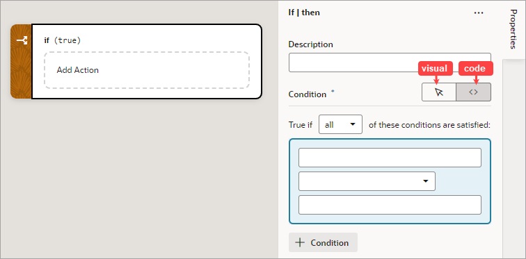

Ifアクションを使用するには:
  1. 組込みアクションの最後に説明されているように、3つの方法のいずれかでアクションを追加します。
  2. キャンバスで「If」ブロックを選択した状態で、ビジュアル条件ビルダーまたはコード条件ビルダーを使用して条件を作成します。 条件を視覚的に作成するには、青色のボックスの最初のフィールドをクリックし、値または別の変数と比較する変数を選択します。 2番目のフィールドを使用して比較演算子を選択し、比較する値または変数を3番目のフィールドに入力します。
  3. 別の条件を追加するには、「+条件」ボタンをクリックして、前のステップの説明に従って条件を作成します。

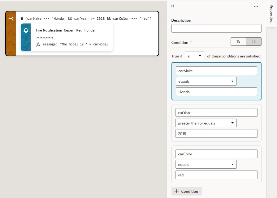

  4. 既存の条件の前後に条件を並べ替えたり、削除したり、追加するには、条件を右クリックしてコンテキスト・メニューを表示します。
  5. 条件をAND演算子と組み合せるには、「trueの場合」リストからallを選択します。 条件をOR演算子と組み合せるには、リストからanyを選択します。
  6. 条件が満たされたときにIfブロックに対して実行するアクションを追加します。 ブロックを選択してアクションをダブルクリックするか、アクションを「アクションの追加」領域にドラッグ・アンド・ドロップできます。 別のアクションを実行する場合は、次のアクションをダブルクリックするか、前のアクションの下端にドラッグ・アンド・ドロップします。

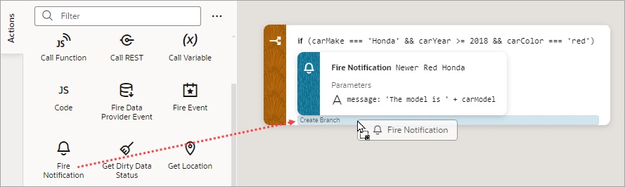

  7. ElseまたはElse If条件を追加するには、次の2つのオプションがあります:
    • 新しい条件に対して実行するアクションをIfブロックの下部にある「ブランチの作成」領域にドロップします。この領域は、アクションでマウス・ポインタを重ねると表示されます。
    • IfまたはElse Ifブロックを右クリックし、「複製」を選択します。
    デフォルトでは、Else条件が作成されます。 Else Ifに変換するには、「プロパティ」ペインに条件を入力します。
