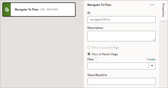

フローに移動アクションを使用するには:
  1. 「組込みアクション」の最後に説明されているように、3つの方法のいずれかでアクションを追加します。
  2. フロー・オプションの場合、「現在のページのフロー」オプションは、ページにフロー・コンテナ・コンポーネントが含まれている場合にのみ使用できます。 これを選択すると、現在のページ内のフローまたはページにナビゲートするためのオプションが提供されます。 「親ページのフロー」を選択すると、親ページのフローにナビゲートするためのオプションが提供されます。
  3. 「フロー」プロパティで、フローを選択するか、「作成」リンクをクリックして新しいフローを作成し、ナビゲートします。

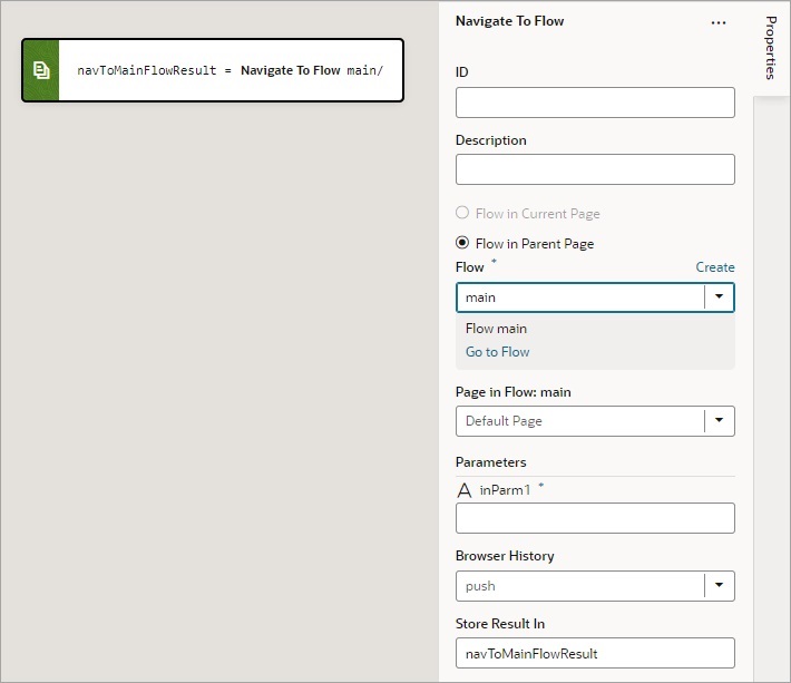

  4. 選択したフローに入力パラメータがある場合は、フローの選択後に表示される「入力パラメータ」プロパティに入力します。
  5. 「ブラウザ履歴」で、push (デフォルト)、skipまたはreplaceを選択して、ブラウザ履歴への影響を定義します。 この値は、リソースが同じウィンドウで使用されている場合にのみ使用されます。 skipを選択すると、URLは変更されません。 replaceを選択すると、現在のブラウザ履歴エントリがプッシュされるのではなく置換されます。つまり、戻るボタンはそのページに戻りません。
フローによって値が返されると、「結果の保存先」プロパティによって表示される自動生成された変数に割り当てられます。
