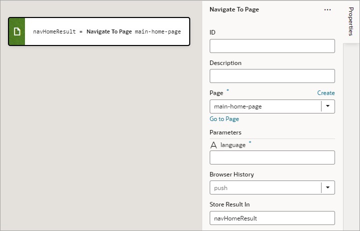

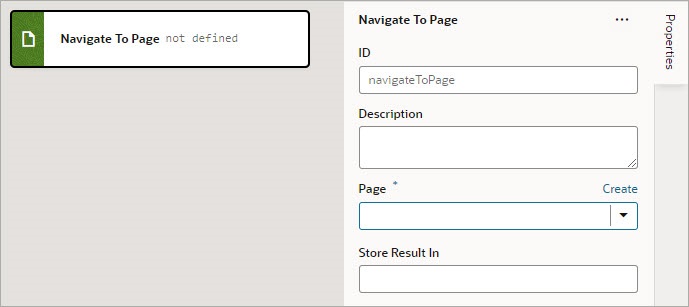

ページに移動処理を使用するには:
  1. 「組込みアクション」の最後に説明されているように、3つの方法のいずれかでアクションを追加します。
  2. 「ページ」プロパティで、ページを選択するか、「作成」リンクをクリックして新しいページを作成し、ナビゲートします。
  3. 選択したページに入力パラメータがある場合は、ページを選択した後に表示される「入力パラメータ」プロパティに入力します。
  4. 「ブラウザ履歴」で、プッシュ(デフォルト)、スキップまたは置換のいずれかを選択して、ブラウザ履歴への影響を定義します。 この値は、リソースが同じウィンドウで使用されている場合にのみ使用されます。 スキップを選択すると、URLは変更されません。 置換を選択すると、現在のブラウザ履歴エントリがプッシュされるのではなく置換されます。つまり、戻るボタンはそのページに戻りません。
ページによって値が返された場合、その値は「結果の格納先」プロパティによって表示される自動生成された変数に割り当てられます。
