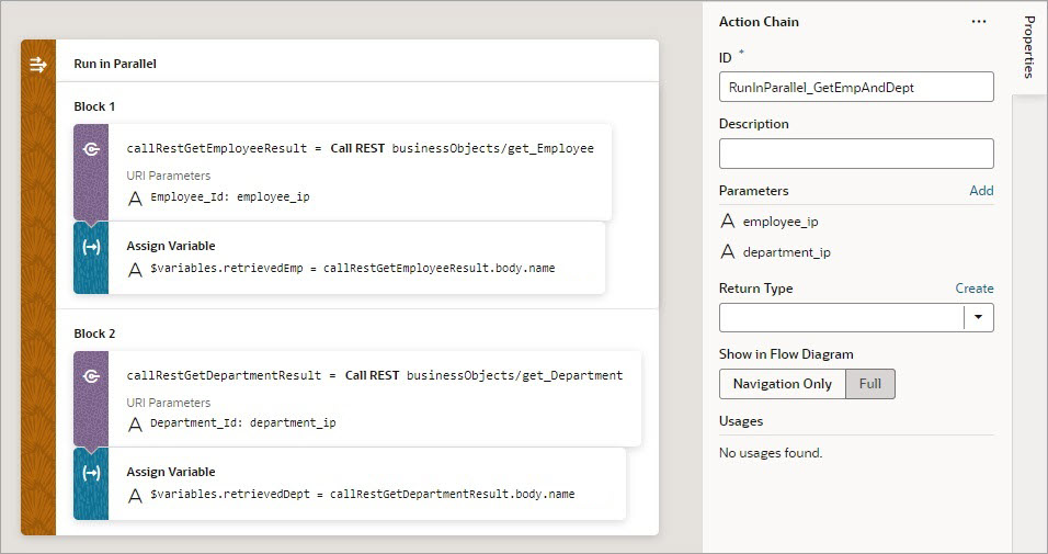

  2. パラレルで実行アクションの「アクションの追加」領域で、各ブロックに対して実行するアクションを削除します。 たとえば、2つのRESTコールと割当てを並行して実行できます:

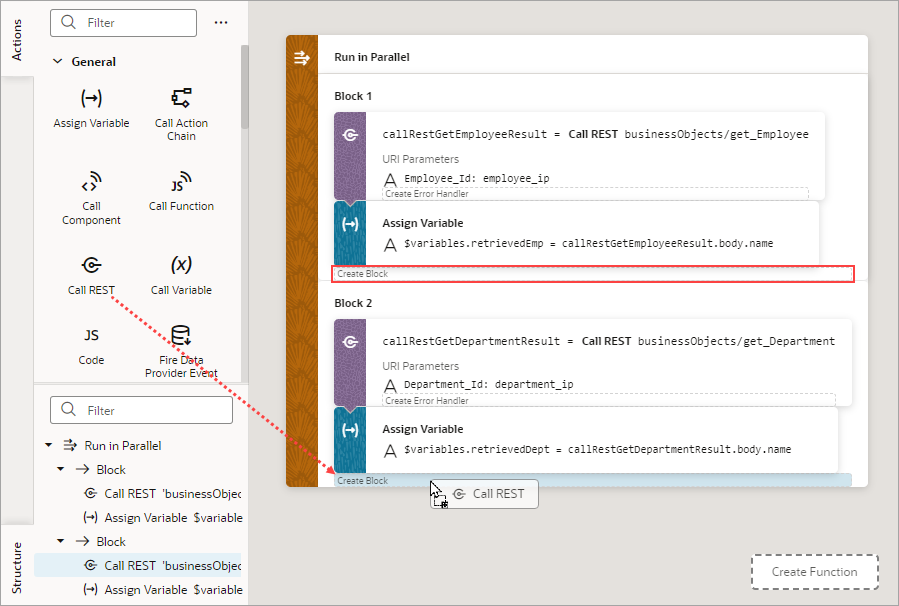

  3. パラレルで実行するコードの別のブロックを追加するには、次の2つのオプションがあります:
    • ブロックを右クリックし、コンテキスト・メニューから「複製」を選択します。
    • アクションのパレットからアクションのブロックの下部に表示されるブロックの作成領域に、ブロックの最初のアクションをドラッグします:

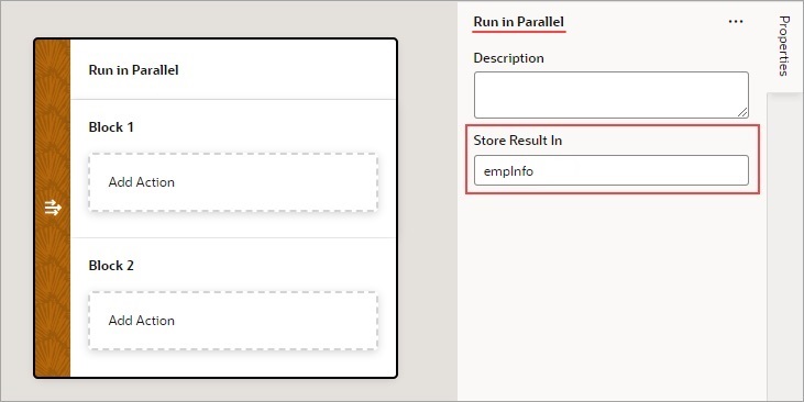

  2. 「結果の保存先」プロパティには、各ブロックからの結果を保持する配列の名前を指定します。 最初のブロックの結果はインデックス0に格納され、2番目のブロックの結果はインデックス1に格納され、以下同様です。

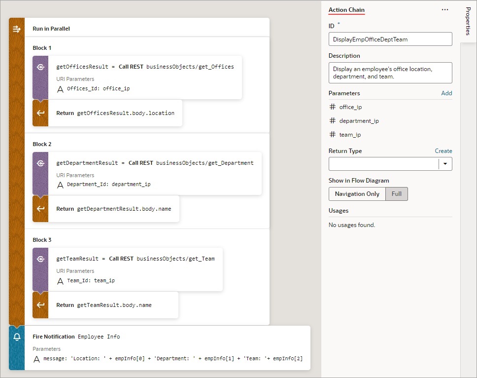

  5. 各ブロックの末尾にReturnアクションを削除し、アクションの結果を格納プロパティを使用して指定された配列の結果を返します:
    配列はパラレルで実行アクション(この例ではempInfo、ステップ2で設定)によって返されます: 最初の要素には1つ目のブロックの結果が含まれ、2つ目の要素には2つ目のブロックの結果が含まれ、3つ目の要素には3つ目のブロックの結果が含まれます。
