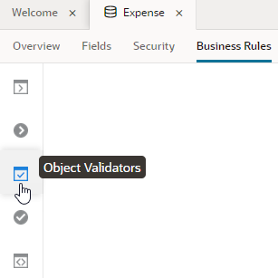

  3. 「オブジェクトバリデータ」タブをクリックします。
    bo-object-validators.pngの説明は以下のとおりです
    「図bo-object-validators.pngの説明」
