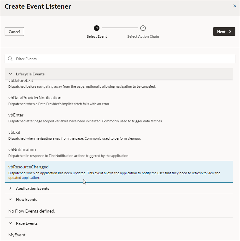

ライフサイクル・イベントからアクションを開始するには:
  1. アクション・チェーンをトリガーするイベントを含むページの「イベント・リスナー」タブを開きます。
  2. 「+イベント・リスナー」をクリックします。
  3. イベント・リスナーの作成ウィザードで、ライフサイクル・イベント・カテゴリを展開し、アクション・チェーンをトリガーするイベントを選択します。 「次へ」をクリックします。

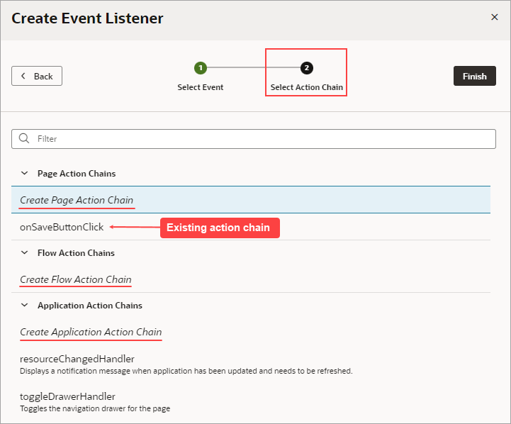

  4. トリガーするアクション・チェーンを選択します。 アーティファクトのスコープとなるアクション・チェーンを選択できます。 たとえば、フロー・アーティファクトのイベントを作成する場合、フローまたはapplicationで定義されているアクション・チェーンのみをコールできます。
    新しいアクション・チェーンを今すぐ作成する場合は、アクション・チェーンの追加アイコンandをクリックして新しいアクション・チェーンのIDを入力します。これは後でエディタで編集できます。 「終了」をクリックします。
イベント・リスナーを作成した後、追加のアクション・チェーンを起動する場合は、ライフサイクル・イベントの「アクション・チェーンの追加」をクリックします。
