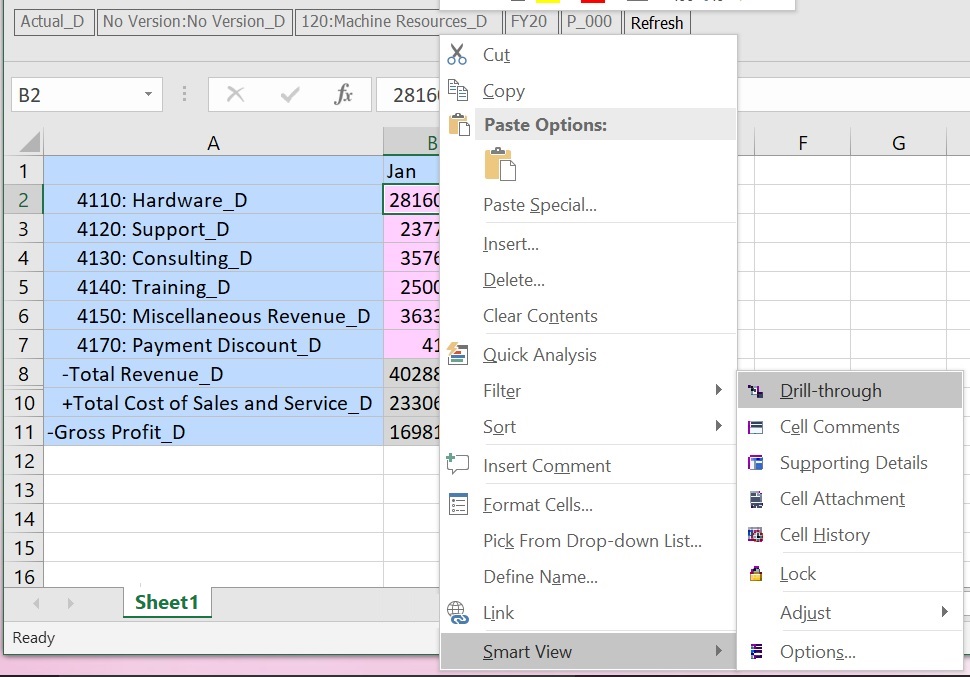

  2. ドリルスルー・セルを右クリックし、コンテキスト・メニューから「Smart View」「ドリルスルー」の順に選択します。
    プロバイダ・リボンの「ドリルスルー」オプションをクリックすることもできます。
    ドリルスルー・オプションの入力を求められた場合は、「新規シートとして開く」を選択します。
    次の例では、セルのスタイルを使用して、フォーム内のドリルスルー・セルを呼び出します。 ドリルスルー・セルはピンク色です。 ドリルスルー・セルを右クリックし、コンテキスト・メニューから「Smart View」を選択してサブメニューを表示し、そこから「ドリルスルー」を選択します。
    ピンク色のドリルスルー・セルと、右クリックによるコンテキスト・メニュー・オプションの「Smart View」とそのサブメニュー・オプションの「ドリルスルー」が表示されているフォーム

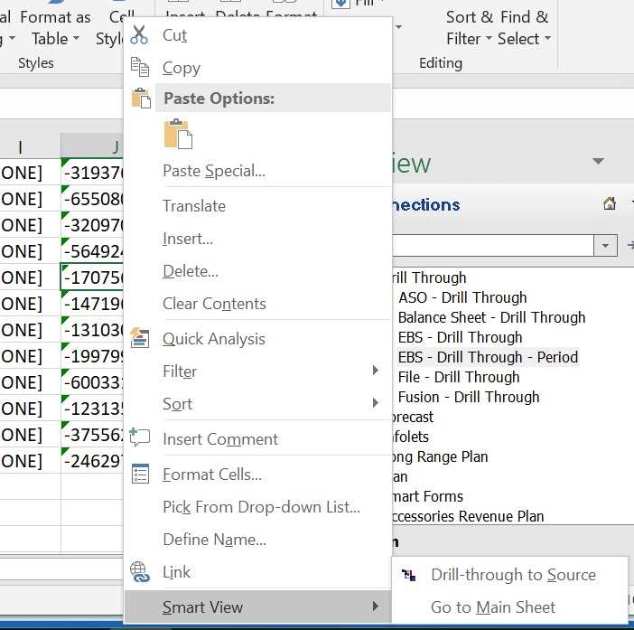

  3. ステージング・シートで、ソース・データにドリルスルーするには、セルを右クリックして「Smart View」「ソースへのドリルスルー」の順に選択します。
    「ソースへのドリルスルー」は、ステージング・シートの任意のディメンション/メンバーの組合せ用のデータ・セルで使用できます。
    ステージング・シートでの、「Smart View」メニュー・アイテムのオプション「ソースへのドリルスルー」および「メイン・シートに移動」が表示されている右クリックによるコンテキスト・メニュー
    必要に応じて、ステージング・シートの「Smart View」コンテキスト・メニューから「メイン・シートに移動」を選択して、開始元となるシートに戻ることができます。

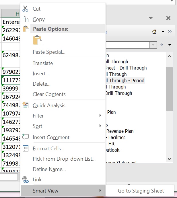

  4. オプション: ソース・シートで、ステージング・シートに戻るには、セルを右クリックして「Smart View」「ステージング・シートに移動」の順に選択します。

    • メイン・シートまたはステージング・シートを再利用して「Smart View」アクション(フォームを開く、新しいアド・ホック・グリッドを開始するなど)を実行する場合は、「メイン・シートに移動」および「ステージング・シートに移動」コマンドのリンクが引き続き維持されることに注意してください。 これらのリンクに依存していて、メイン・シートまたはステージング・シートのコンテンツが変更された場合、ドリルスルー情報がないセルまたはドリルスルー情報が適用されなくなったセルに移動する可能性があります。
    ソース・シートでの、「Smart View」コンテキスト・メニューと「ステージング・シートに移動」オプション
  5. オプション: ステージング・シートで、メイン・シートに戻るには、セルを右クリックして「Smart View」「メイン・シートに移動」の順に選択します。
    ステップ3の図のコンテキスト・メニュー・オプションを参照してください

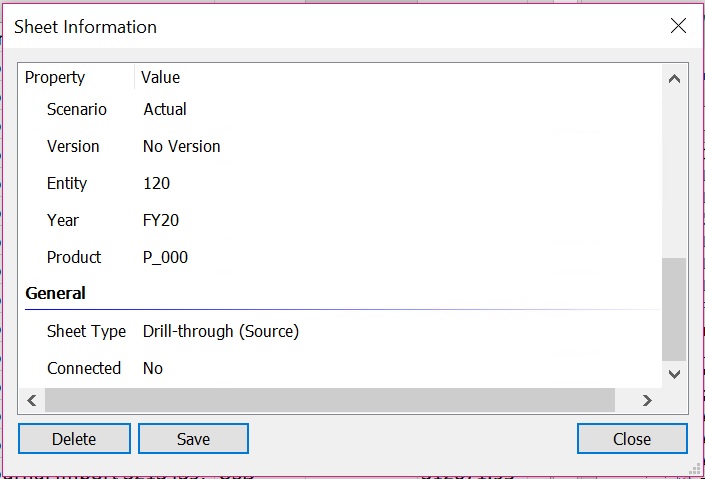

  6. オプション: ワークシート、ステージングまたはソースの「シート・タイプ」を表示するには、Smart Viewリボンを選択し、「シート情報」を選択して「シート情報」ダイアログを表示します。
    たとえば次のようになります:
    ステージング・シート:
    ドリルスルー・ステージング・シートのシート・タイプが表示されている「シート情報」ダイアログ
    ソース・シート:
    ドリルスルー・ソース・シートのシート・タイプが表示されている「シート情報」ダイアログ
