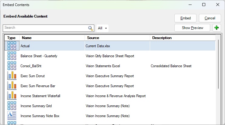

  2. 「Narrative Reporting」リボンで、「埋込み」ボタンをクリックして「コンテンツの埋込み」ダイアログ・ボックスを表示します。
    「図24-49」は、参照ファイルCurrent Data.xlsxをソースとする、使用可能な1つのコンテンツ"Actual,"を示します。
    オプションで、「プレビューの表示」ボタンをクリックして、選択した使用可能なコンテンツのプレビューを表示します(「リボンおよびダイアログを使用した使用可能なコンテンツのプレビュー」を参照)。
    図24-49 コンテンツを埋め込むダイアログ・ボックス
    埋込み可能な名前付き範囲が1つ表示された「コンテンツの埋込み」ダイアログ・ボックス。

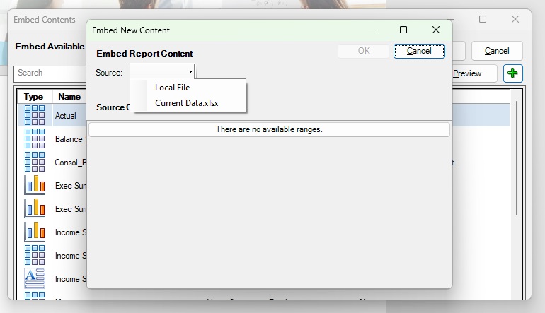

  3. 「コンテンツの埋込み」ダイアログの使用可能なコンテンツの追加ボタンをクリックして、「新規コンテンツの埋込み」ダイアログを表示します。
  4. 「新規コンテンツの埋込み」で、「ソース」フィールドのドロップダウン・メニューをクリックし、「図24-50」に示すようにオプションを選択します。
    • ローカル・ファイル - 「ローカル・ファイル」を選択した後、「ファイルの選択」ボタンをクリックし、参照ファイルとして使用する予定のExcelファイルの場所を参照し、そのファイルを選択します。
    • 参照ファイル - 以前に登録した参照ファイルから使用可能なコンテンツを追加する場合は、「ソース」ドロップダウン・メニューからファイルを選択します。
    図24-50 新しいコンテンツを埋め込むダイアログ・ボックス
    「新規コンテンツの埋込み」ダイアログ・ボックスの「ソース」フィールドのドロップダウン・メニュー。参照ファイルを初めてドックレットに追加するとき、またはリストにすでに存在する参照ファイルを選択するときは、ここで「ローカル・ファイル」を選択します
    いずれかを選択すると、使用可能なコンテンツに対して選択できる範囲のリストが「ソース・オブジェクト」の下に表示されます。
    このトピックの例では、「ドックレットに参照ファイルを登録」および「ドックレットへの参照ファイル・コンテンツの埋め込み」で以前使用していたCurrent Data.xlsxファイルを選択し、次のステップで「図24-50」に示すように、使用可能なコンテンツとして追加できる4つの範囲を「ソース・オブジェクト」の下にリストします。

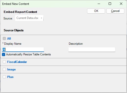

  5. 「新規コンテンツの埋込み」ダイアログで、ドックレットに埋め込むソース・オブジェクト名(チェック・ボックスではなく)をクリックします。
    ヒント:
    オブジェクトは1つのみ選択してください。
    「図24-51」で、"All"という名前のソース・オブジェクトがクリックされ、チェック・ボックスが選択されます。
    図24-51 名前付き範囲が選択された新しいコンテンツの埋め込みダイアログ・ボックス
    名前付き範囲が選択されている「新規コンテンツの埋込み」ダイアログ・ボックス。

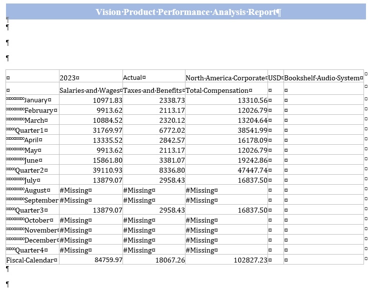

  6. 「OK」をクリックして、選択したコンテンツをドックレットに埋め込みます。
    「図24-52」の例は、Wordドックレットに埋め込まれたExcel表を示しています。
    図24-52 Wordドックレットに埋め込まれた参照ファイルのコンテンツ
    Wordドックレットに埋め込まれた参照ファイルからのExcel表の例
