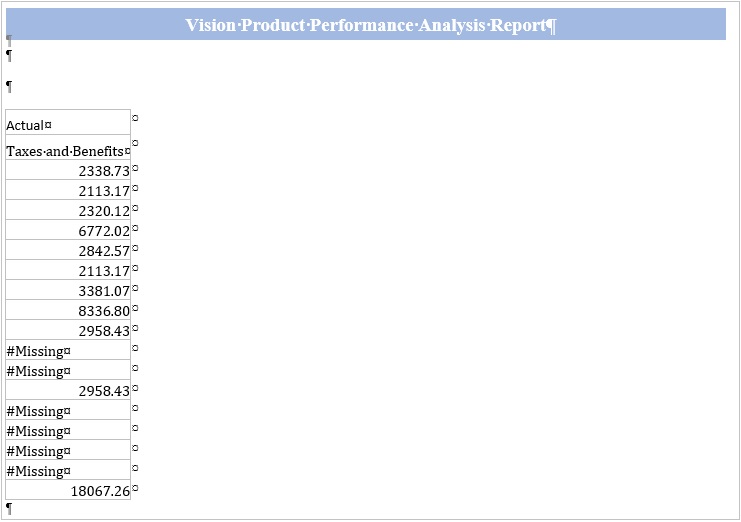

    「図24-48」は、Wordドックレットに埋め込まれたExcel表を示しています:
    図24-48 Wordドックレットに埋め込まれた参照ファイルからのコンテンツ
    Wordドックレットに埋め込まれた参照ファイルからのExcel表の例
