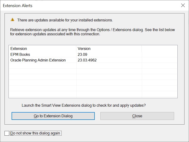

      接続時に、Oracle Smart View for Officeは、プロバイダ環境で使用可能な拡張機能のバージョンをコンピュータにインストール済のバージョンと比較します。 インストールまたは更新する拡張機能がある場合、「拡張機能アラート」ダイアログが表示されます。 このダイアログには、インストールまたは更新可能な拡張機能が表示されます。
      図6-1
      図6-1 インストールに使用可能な拡張機能を表示する拡張機能のアラート・ダイアログ
      インストールが可能な拡張機能を表示する「拡張機能アラート」ダイアログ。 この例では、EPMブック拡張機能およびPlanning管理拡張機能をインストールできます。
