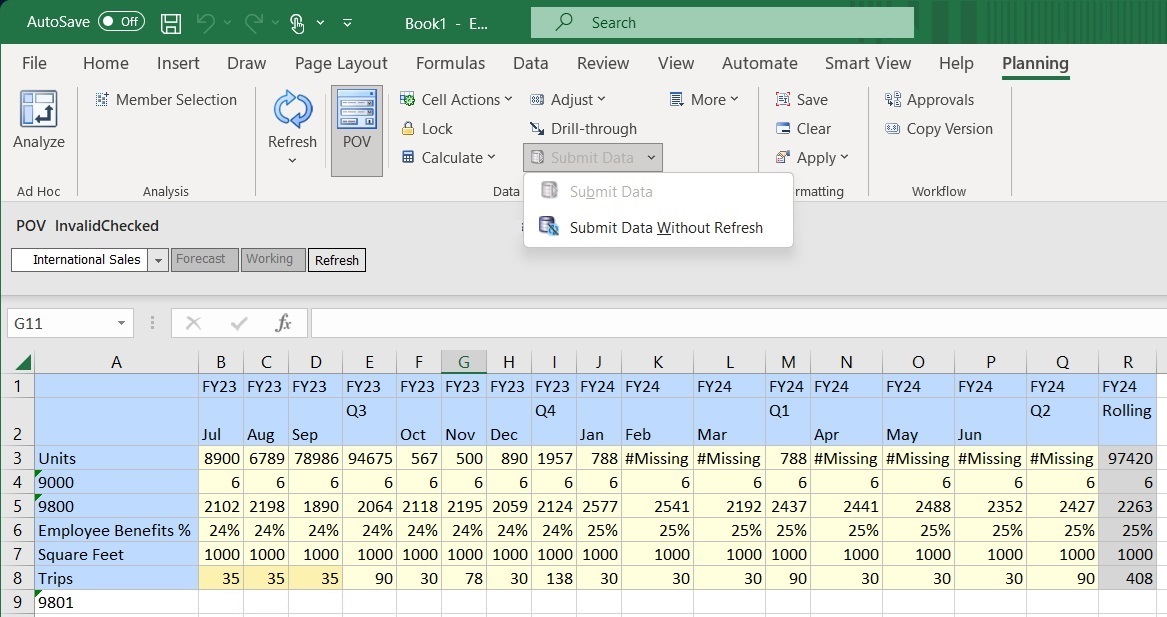

図9-16では、メンバーの行8である「トリップ」に、7月、8月および9月のデータをセルB8、C8およびD8に入力しました。 セルは汚れており、送信する準備ができています。
行9でメンバーが入力されていますが、メンバー名は不明で、"9801"と入力されています。
「データの送信」オプションはグレー表示されていますが、下矢印をクリックすると、「リフレッシュせずにデータを送信」オプションが有効になっていることに注意してください。
図9-16ダーティ・セルおよび追加されたメンバーを示すフレックス・フォーム
B8、C8およびD8のダーティ・セル、およびフォームの最後の行の下に追加されたメンバーを示すフレックス・フォーム。

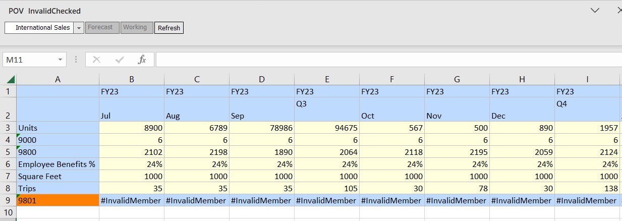

「更新せずにデータを送信」オプションを選択すると、ダーティ・セルを送信し、メンバー9801が正しいかどうかを確認できます。 図9-17に結果を示します。 "Trips"メンバーの行8のデータ値には、変更された値が表示されます。 行9のメンバー"9801"はオレンジ色で強調表示され、行のデータ・セルには#InvalidMember表記が含まれます。
無効なメンバーを修正するには、セルA9でメンバー名を再入力するか、「メンバー選択」ダイアログを使用して正しいメンバーを検索します。
図9-17更新されたデータ値と無効なメンバー・セルとデータ・セルを表示してリフレッシュせずにデータを送信した後のフレックス・フォーム
「リフレッシュせずにデータを送信」アクションの後、セルB8、C8およびD8の更新されたデータ値、セルA9の無効なメンバー、および行9のデータ・セル内の「#InvalidMember」メッセージを表示するフレックス・フォーム

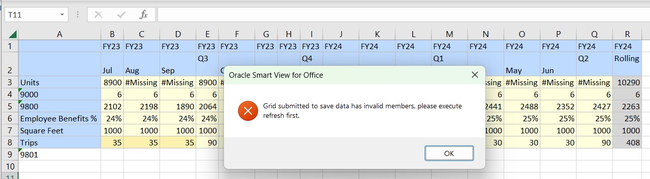

図9-18では、図9-16で行ったシートに対して同じ変更を行いました。
「リフレッシュせずにデータを送信」アクションを使用すると、シートに無効なメンバーが含まれているため、リフレッシュする必要があることを示すメッセージが表示されます。
図9-18「フレックス・フォームに無効なメンバーを表示」オプションが有効でない場合に表示されるメッセージ
「リフレッシュせずにデータを送信」オプションを選択したときに表示されるメッセージを表示します。 メッセージには、データを保存するために送信されたグリッドに無効なメンバーが含まれているため、まずリフレッシュを実行してくださいと表示されます。
