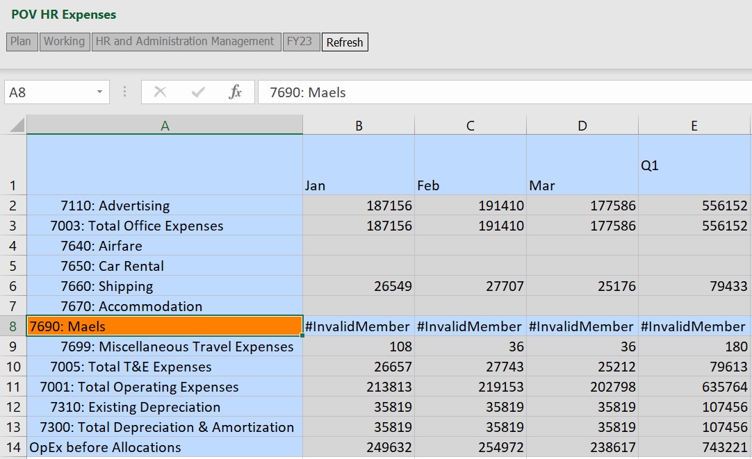

たとえば、Visionアプリケーション・フォームのHR Expensesに基づいて、フレックス・フォームとしてフォームを開きます。 サービス管理者は、Smart Viewのオプション「行のフレックス・フォームの有効化」および「フレックス・フォームの無効なメンバーの表示」を有効にしています。
図9-11「7690: 食事」メンバーを含まないフレックス・フォーム
「7690: Meals」メンバーがフォームに存在しないため、追加することにします。 グリッドに行を挿入して入力を開始しますが、スペルを間違ってしまいます。 「リフレッシュ」をクリックすると、Smart Viewのメンバー・セルが強調表示され、データ・セルに#InvalidMemberと表示されます。
図9-12無効なメンバー行が強調表示されたフレックス・フォーム

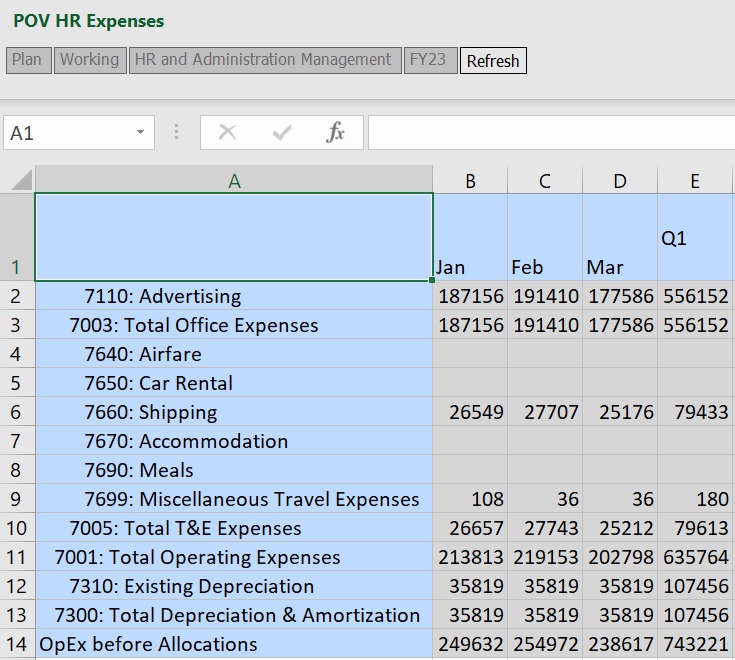

スペルミスを修正した後、「リフレッシュ」をクリックすると、有効なメンバー名とデータがフレックス・フォームに正しく表示されます。
図9-13エラーが修正され、有効なメンバーが表示されているフレックス・フォーム

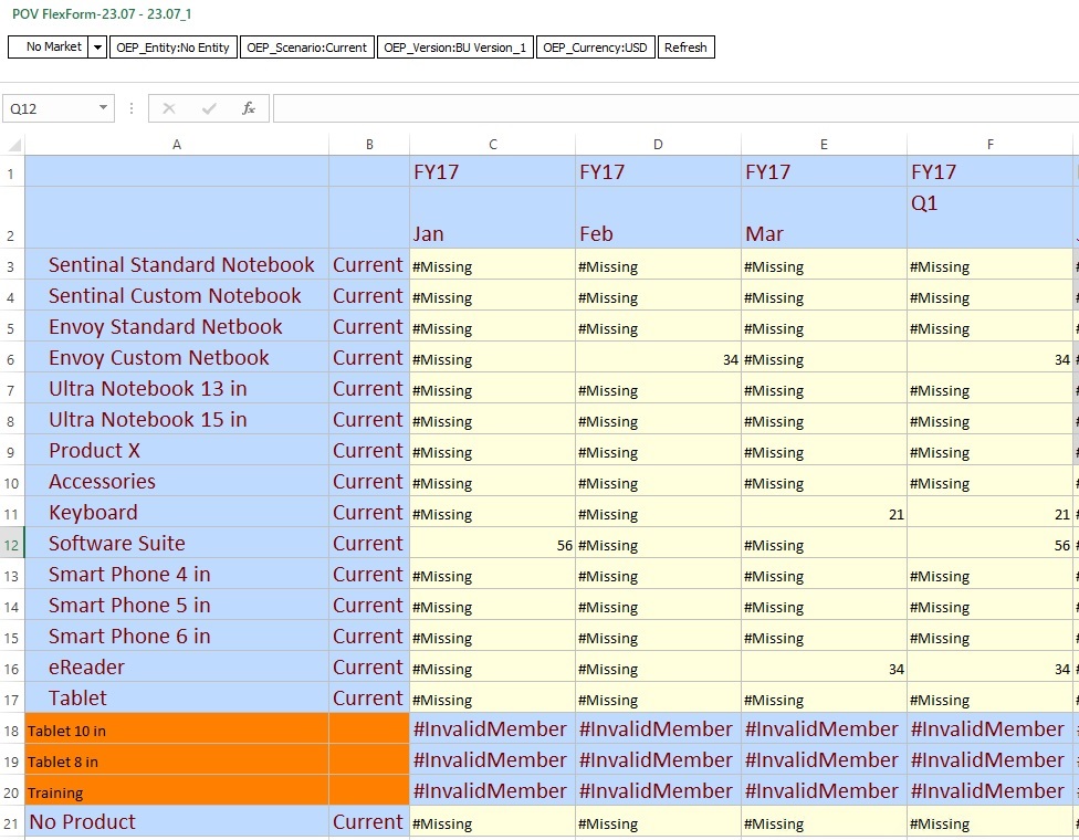

複数ディメンション行の欠落メンバー名の例
行または列に複数のメンバーがあるのに、その行または列のメンバー・セルにメンバーを入力しないと、Smart Viewのフレックス・フォームに#InvalidMemberと表示されます。 次の例の行には、2つのディメンションがあります。 行17の後に3行を追加しました。 列Aの行18、19および20のProductディメンションのメンバーが正しく入力されました。 しかし、列Bの同じ行には何も入力しませんでした。 これらのセルには、Scenarioディメンションのメンバー名がありません。 「リフレッシュ」をクリックした後の結果は、このようになります。
図9-14列B、行18、19および20にメンバー名が欠落しているフレックス・フォーム
この問題を修正するには、列Bの行18、19および20にCurrentメンバーを追加し、「リフレッシュ」を実行します。
