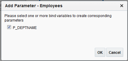

  7. 問合せの入力後に、「OK」をクリックして保存します。「標準SQL」問合せの場合、データ・モデル・エディタによって問合せが検証されます。
    問合せにバインド変数が含まれる場合は、バインド・パラメータの作成を促すプロンプトが表示されます。「OK」をクリックして、データ・モデル・エディタでバインド・パラメータを作成します。

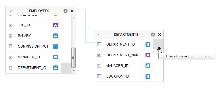

オブジェクトの手動結合
「設計」ペインの「結合」列を選択して、結合を手動で作成します。
  1. 「オブジェクト選択」ペインで、結合するオブジェクトを選択します。
  2. 結合する列を指定します。
    列名に隣接する結合列を選択して、結合を作成します。結合列はデータ型の右側に表示されます。該当する位置にカーソルを置くと、次のヘルプ・ヒントが表示されます。
    結合対象の列を選択するには、ここをクリックしてください
  3. 最初のオブジェクトに対して、適切な結合列を選択します。
    選択すると、結合列が選択表示になります。結合列の選択を解除するには、再度その列を選択するか[Esc]を押します。
  4. 2番目のオブジェクトに対して、適切な結合列を選択します。
    結合すると、2つの列が線で結ばれます。次に例を示します。
  5. 問合せに含める列を選択します。結合線にカーソルを置くと、結合した結果のSQL文を表示できます。

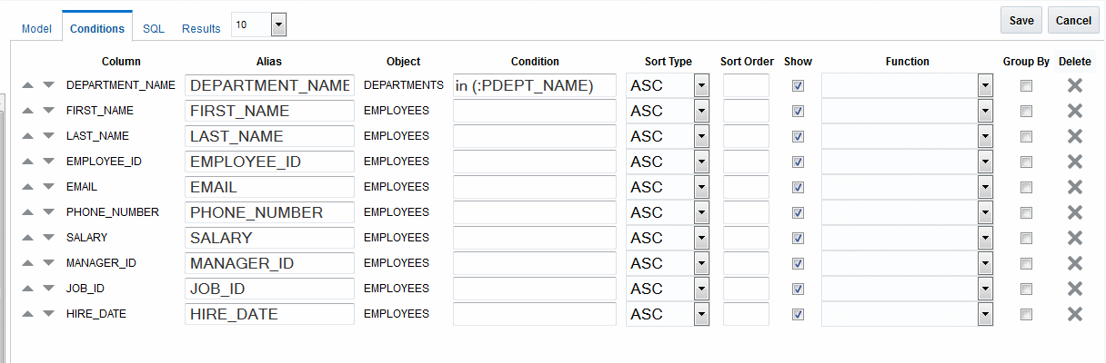

問合せへのバインド変数の追加
問合せを作成した後、問合せにバインド変数を追加してパラメータを渡し、結果を制限できます。
  1. クエリー・ビルダーで、「条件」タブをクリックします。
  2. バインド変数を追加する列で、パラメータ名を次の形式で入力します。
    in (:PARAMETER_NAME)
    編集した問合せは、クエリー・ビルダーで解析できなくなります。手動で追加の編集を行うことができます。
たとえば、従業員のリストで、特定の部門を選択できます。
次のイメージに、部門表の列を示します。

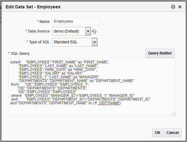

データ・モデル・エディタを使用して、SQL問合せを更新します。
  1. 「データ・セットの編集」ダイアログ・ボックスで、問合せのwhere句の後に次を追加することで、SQL問合せを更新します:
    and "COLUMN_NAME" in (:PARAMETER_NAME)
    たとえば:
    and "DEPARTMENT_NAME" in (:P_DEPTNAME)
    P_DEPTNAMEは、次に示されているように、パラメータに選択した名前です。
  2. 「保存」をクリックします。
  3. データ・モデル・エディタで、次のイメージに示すように、バインド変数構文を使用して入力したパラメータを選択します。
  4. 「OK」をクリックすると、データ・モデル・エディタでパラメータ・エントリが作成されます。

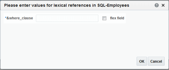

  5. SQL問合せを閉じるために「OK」をクリックすると、パラメータを入力するための画面が表示されます。

  6. SQLデータセットの作成ダイアログ・ボックスで「OK」をクリックすると、次の図に示すように、字句参照ダイアログ・ボックスにより、SQL問合せに入力した字句参照の値を入力するように求められます。PL/SQLパッケージで定義されている字句参照の値を入力します。
    実行時に、パッケージ内で定義されたwhere_clauseの内容で&where_clauseが置き換えられます。

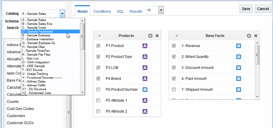

クエリー・ビルダーをOracle BIサーバーに対して起動すると、クエリー・ビルダーにカタログからのサブジェクト領域が表示されます。このサブジェクト・エリアをクエリー・ビルダーの作業領域にドラッグすると、列が表示されます。データ・モデルに入れる列を選択します。
  1. データ・モデル・エディタで、「新規データセット」をクリックし、「SQL問合せ」をクリックします。
  2. データセットの名前を入力します。
  3. 「データソース」リストで、Oracle BIサーバー接続を選択します(通常はOracle BI EE と表示されます)。
  4. 「クエリー・ビルダー」をクリックして「クエリー・ビルダー」ページを開きます。
    データ・モデル・エディタの「SQL問合せ」テキスト・ボックスに、SQL構文を手動で入力することもできます。ただし、Oracle Analyticsで使用される論理SQL構文を使用する必要があります。
  5. 「カタログ」ドロップダウン・リストで、次に示されているようにサブジェクト・エリアを選択します。このリストには、Oracle Analytics内で定義されているサブジェクト領域が表示されます。
  6. 問合せの表と列を選択します。
  7. 「保存」をクリックします。
  8. 「OK」をクリックしてデータ・モデル・エディタに戻ります。生成されるSQLは、スター・スキーマに従う論理SQLです(物理SQLではありません)。
