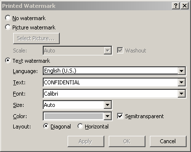

Microsoft Word 2002以上を使用したテキストまたはイメージの透かしの追加
これらのバージョンのMicrosoft Wordでは、テキストまたはイメージの透かしを追加できます。透かしの追加ステップは、使用するMicrosoft Wordのバージョンによって異なることに注意してください。
次のタイプの透かしをドキュメントに追加できます。
  • 図: イメージをロードし、ドキュメントでのスケーリング方法を定義します。
  • テキスト: 事前定義済のテキスト・オプションを使用するか、独自のテキストを入力し、フォント、サイズおよびテキストのレンダリング方法を指定します。
    次の図に、Microsoft Word 2010でテキストの透かしを表示するために入力した「Printed Watermark」ダイアログの例を示します。
