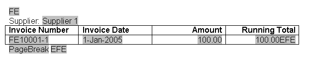

次の図に示すテンプレート・サンプルでは、PageBreakというフィールドにsplit-by-page-break構文が含まれています。
<?end for-each?>フィールドの直前に、<?split-by-page-break:?>構文を含むPageBreakフィールドを配置します。このPageBreakフィールドは、SUPPLIERループの最後に位置します。これによって、新規仕入先が出現する前に必ず改ページが挿入されます。この方法では、グループの後にMicrosoft Word固有の改ページを使用した場合に、グループの最後に余分なページが出力されません。

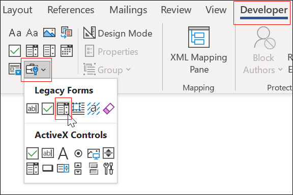

この大陸の例に対する索引を作成するには:
  1. テンプレート内で、ドロップダウン・リストの値を表示する位置にカーソルを置き、図に示すように「開発者」タブでレガシー・ツールをクリックし、レガシー・フォームツール・バーからドロップダウン・フォーム・フィールドを選択します。
  2. フィールドを右クリックして「Drop-Down Form Field Options」ダイアログを表示します。
  3. それぞれの値を「Drop-down item」フィールドに追加して「Add」をクリックすると、その値が「Items in drop-down list」グループに追加されます。値は、最初の値から始めて1から順に索引付けされます。たとえば、大陸のリストは次のように格納されます。
    • 1 - アジア
    • 2 - 北米
    • 2 - 南米
    • 4 - ヨーロッパ
    • 5 - アフリカ
    • 6 - オーストラリア
  4. 次に、「ヘルプ・テキスト」テキスト・ボックスを使用して、ドロップダウン・フィールド値の索引を保持するXML要素名を入力します。
    この例の場合は、次のように入力します。
    <?continentIndex?>
    次の図に、この例での「Drop-Down Form Field Options」ダイアログを示します。

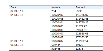

改ページ後の行ヘッダーの繰返し
グループ左構成内など、複数の行に及ぶ行ヘッダーがレポートに含まれる場合は、最初のセルのコンテンツを次のページで繰り返すように指定できます。
次の表の例を参照してください。
前述の例では、04-Dec-12グループ内でレポートを改ページする場合に、セルのコンテンツ04-Dec-12を次のページで繰り返すことが望ましいと考えられます。セルのコンテンツを繰り返すように指定するには、繰り返す表データ・セル内のフォーム・フィールドに次のコードを挿入します。
<?attribute@block:xdofo:rowspancell-repeat-nextpage;'true'?>
この機能は、table-cellに対するnumber-rows-spannedが1より大きい場合にのみ有効です。
