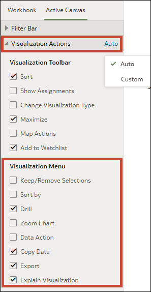

「表示」でのキャンバス・ビジュアライゼーション・ツールバー・オプションの選択
プレゼンテーション・フローの設計時、各キャンバスは、「ワークブック」タブで設定したビジュアライゼーション・ツールバー・オプションを継承します。「アクティブ・キャンバス」タブを使用すると、「マップ・アクション」または「ウォッチリストに追加」など、ワークブックに設定されているビジュアライゼーション・ツールバー・オプションをオーバーライドできます
「表示」で変更したビジュアライゼーション設定は、プレゼンテーション・フローのキャンバスに保存されますが、「ビジュアル化」のキャンバスには保存されません。
「完全な双方向性」オプションが「ワークブック」タブで「オフ」に設定されている場合、すべての「ビジュアライゼーション・アクション」オプションはグレー表示されます。「表示」でワークブックおよびキャンバスのアクションをすべてオンまたはオフを参照してください。
  1. ホーム・ページでワークブックにカーソルを合せ、「アクション」をクリックして「開く」を選択します。
  2. 「表示」をクリックします。
  3. プレゼンテーション・フローに複数のキャンバスがある場合は、「表示」ページの下部に移動して、フィルタを更新するキャンバスをクリックします。
  4. 「表示」ページで、「アクティブ・キャンバス」タブをクリックします。
  5. 「ビジュアライゼーション・ツールバー」セクションまでスクロールし、ビジュアライゼーション・ツールバーからユーザーが実行できないようにするアクションをクリックして非表示にするか、ビジュアライゼーション・ツールバーからユーザーが実行できるようにするアクションをクリックして追加します。
  6. オプション: 「カスタム」をクリックしてから「自動」をクリックし、「ワークブック」タブで指定したすべてのビジュアライゼーション・アクションをデフォルト設定にリセットします。
  7. 「保存」をクリックします。
「表示」でのキャンバス・ビジュアライゼーション・メニュー・オプションの指定
プレゼンテーション・フローの設計時、各キャンバスは、「ワークブック」タブで設定したビジュアライゼーション・メニュー・オプションを継承します。「アクティブ・キャンバス」タブを使用すると、ドリルまたはエクスポートなど、ユーザーに提供するビジュアライゼーション・メニュー・オプションを指定できます
  2. 「表示」をクリックします。
  3. プレゼンテーション・フローに複数のキャンバスが含まれている場合は、「表示」ページの下部に移動して、ユーザー・アクションを変更するキャンバスをクリックします。
  5. 「ビジュアライゼーション・メニュー」セクションまでスクロールし、ビジュアライゼーションからユーザーが実行できないようにするアクションをクリックして非表示にするか、ビジュアライゼーション・メニューからユーザーが実行できるようにするアクションをクリックして追加します。
  7. 「保存」をクリックします。
