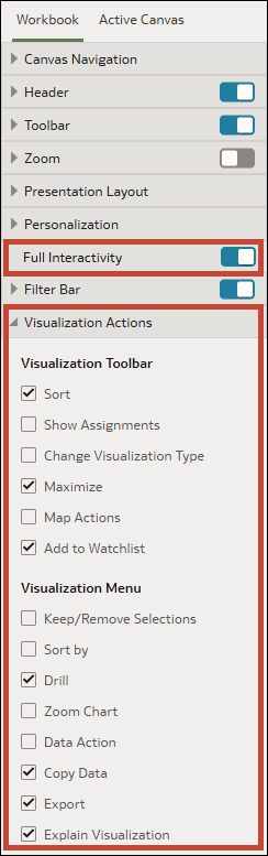

「表示」でのワークブック・ビジュアライゼーション・アクションの指定
プレゼンテーション・フローの設計時、ワークブックでどのビジュアライゼーション・アクションをユーザーに対して使用可能にするかを選択できます。たとえば、ワークブックが、ビジュアライゼーション・ツールバー・アイテム(ソート、最大化またはウォッチリストへの追加など)、およびビジュアライゼーション・メニュー・アイテム(ドリル、ファイルへのエクスポート、電子メールまたは印刷、あるいはデータのコピーなど)を提供するように指定できます。
「ワークブック」タブで設定したビジュアライゼーション・プロパティは、アクティブ・キャンバスの「ビジュアライゼーション・アクション」プロパティに継承されます。個々のキャンバスの「ワークブック」タブのビジュアライゼーション・プロパティをオーバーライドできます。「表示」でのキャンバス・ビジュアライゼーション・ツールバー・オプションの選択を参照してください。
「完全な双方向性」オプションが「オフ」に設定されている場合、すべての「ビジュアライゼーション・アクション」オプションはグレー表示されます。「表示」でワークブックおよびキャンバスのアクションをすべてオンまたはオフを参照してください。
  1. ホーム・ページでワークブックにカーソルを合せ、「アクション」をクリックして「開く」を選択します。
  2. 「表示」をクリックします。
  3. 「表示」ページで、「ワークブック」タブをクリックします。
  4. 「ビジュアライゼーション・アクション」セクションで、ユーザーが実行できないようにするアクションの選択を解除するか、ユーザーが実行できるようにするアクションを選択します。
  5. 「保存」をクリックします。
プレゼンテーション・フローを設計すると、すべてのフィルタ・バーおよびビジュアライゼーション・アクションがデフォルトでオンになります。アクションのオンとオフを個別に切り替えることも、「完全な双方向性」オプションを使用して、ワークブックのキャンバスの全アクションのオンとオフを切り替えることも可能です。
フィルタ・アクションの例として、フィルタの追加、フィルタの削除およびフィルタ値選択の変更があります。ビジュアライゼーションの例として、ドリル、エクスポートおよびソート基準などがあります。
ユーザーが実行できるすべてのフィルタおよびビジュアライゼーション・アクションをすべてのキャンバスでオフにするには、「完全な双方向性」フィールドを「オフ」に設定します。
「完全な双方向性」フィールドを「オン」にすると、個別のフィルタおよびビジュアライゼーション・アクションを設定して、ユーザーがどのようにワークブックおよびキャンバスを操作するかを指定できます。
  2. 「表示」をクリックします。
  4. 「双方向性」セクションで、「完全な双方向性」フィールドに移動します。
    • 「オフ」を選択すると、すべてのキャンバス上のすべてのフィルタおよびビジュアライゼーション・アクションが無効になります。
    • 「オン」を選択すると、すべてのキャンバス上のすべてのフィルタおよびビジュアライゼーション・アクションが有効になります。
  5. 「保存」をクリックします。
