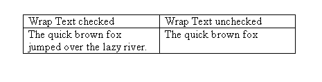

テキストの切捨て
デフォルトでは、表のセル内のテキストがセル内に収まらない場合、テキストは折り返されます。 かわりにテキストを切り捨てるには、表のプロパティ・ダイアログを使用します。
表のテキストの切捨ては、PDFおよびPPTの出力でのみサポートされています。
表セル内のテキストを切り捨てるには:
テキストを切り捨てるセルにカーソルを置きます。
右クリックしてメニューから「表のプロパティ..」を選択するか、「表」 > 「表のプロパティ..」にナビゲートします。
「表のプロパティ」ダイアログで、「セル」タブを選択し、Options..を選択します。
「テキストを折り返す」チェック・ボックスの選択を解除します。
表でマルチバイト文字(簡体字中国語など)を使用する場合は、列幅が最大文字の幅とセルの左マージンおよび右マージンの幅を含む十分な大きさであることを確認して、最終出力で予期しない文字の表示を回避してください。
次の図に、切り捨ての例を示します。

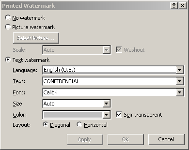

Microsoft Word 2002以降を使用したテキストまたはイメージのウォーターマークの追加
これらのバージョンのMicrosoft Wordでは、テキストまたはイメージのウォーターマークを追加できます。 ウォーターマークを追加するためのステップは、使用しているMicrosoft Wordのバージョンによって異なります。
次のタイプのウォーターマークをドキュメントに追加できます:
画像ウォーターマーク-イメージをロードし、ドキュメントでのスケーリング方法を定義します。
テキスト・ウォーターマーク-事前定義されたテキスト・オプションを使用するか、独自のテキストを入力し、フォント、サイズおよびテキストのレンダリング方法を指定します。
次の図は、Microsoft Word 2010にテキスト・ウォーターマークを表示するために完了した「印刷済ウォーターマーク」ダイアログの例を示しています:
