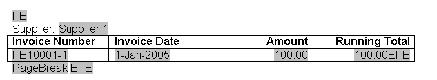

特定の要素が発生した後に改ページを作成するには、split-by-page-break別名を使用します。 これにより、レポート出力によって、特定の要素のすべてのインスタンス間にハード改ページが挿入されます。
グループの出現ごとに改ページを挿入するには、グループを閉じる<?end for-each?>タグの直前に、グループ内にsplit-by-page-breakフォーム・フィールドを挿入します。 このフォーム・フィールドのヘルプ・テキストに、次の構文を入力します:
<?split-by-page-break:?>
次のXMLについて、新しいサプライヤごとに改ページを作成するとします:

次の図に示すテンプレート・サンプルでは、PageBreakというフィールドにsplit-by-page-break構文が含まれています:
PageBreakフィールドを<?end for-each?>フィールドの直前に<?split-by-page-break:?>構文で配置します。 「The PageBreak」フィールドは、SUPPLIERループの最後に配置されます。 これにより、新しい各サプライヤが発生する前に改ページが挿入されます。 このメソッドでは、グループの後にネイティブのMicrosoft Word改ページを使用するときに、グループの最後に余分なページが取り出されるのを防ぎます。

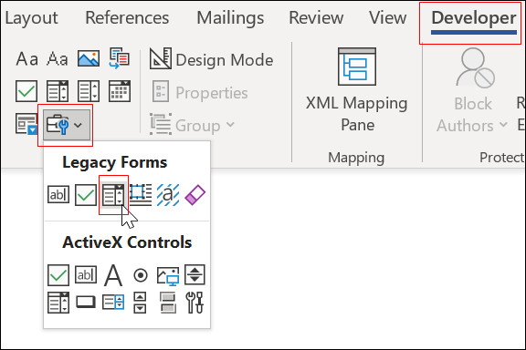

ドロップダウン・リストの挿入
ドロップダウン・フォーム・フィールドを使用して、XMLデータから、ドロップダウン・フォーム・フィールドで定義する他の値への相互参照をテンプレートに作成できます。

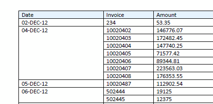

改ページ後の行ヘッダーの繰返し
グループ左の構造など、複数の行にまたがる行ヘッダーがレポートに含まれている場合は、最初のセルのコンテンツを次のページで繰り返すように指定できます。
次の表の例を参照してください。
前述の例では、レポートが04-Dec-12グループにまたがる場合、ほとんどの場合、セル・コンテンツ"04-Dec-12"は次のページで繰り返すことを希望します。 セルの内容を繰り返すように指定するには、繰り返す表データ・セルのフォーム・フィールドに次のコードを挿入します:
<?attribute@block:xdofo:rowspancell-repeat-nextpage;'true'?>
この機能は、表セルに対してスキャンされる数値行数が1より大きい場合にのみ役立ちます。
