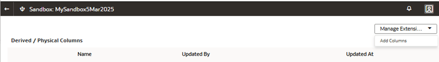

  2. サンドボックス上: MySandbox5Mar25ページで、「拡張機能を管理」をクリックし、「列の追加」をクリックします。
    サンドボックス: 拡張の管理のオプションが表示されたMySandbox5Mar25ページ

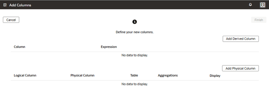

  3. 「列の追加」ページで、「物理列の追加」をクリックします。
    「列の追加」ページ

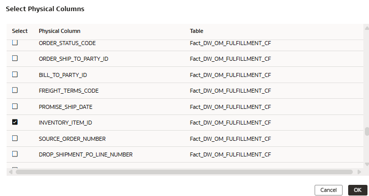

  4. 「物理列の選択」で、ORGANIZATION_IDおよびINVENTORY_ITEM_IDのチェック・ボックスを選択し、OKをクリックします。
    「物理列の選択」ページ
    ノート:
    これらの列は、Fact_DW_OM_FULFILLMENT_CF表から取得されます。

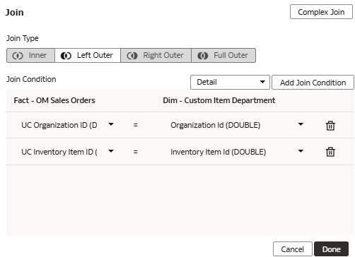

  2. 「結合」ダイアログで、結合タイプ左外部に設定し、コンテンツ・レベル詳細に設定して、結合条件を次のように設定し、完了しましたをクリックします:
    • 「ファクト - OM販売オーダー」「UC組織ID (DOUBLE)」を選択し、「ディメンション - カスタム・アイテム部門」「組織ID (DOUBLE)」を選択します。
    • 「ファクト - OM販売オーダー」「UC在庫品目ID (DOUBLE)」を選択し、「ディメンション - カスタム・アイテム部門」「在庫品目ID (DOUBLE)」を選択します。
    「結合」ダイアログ

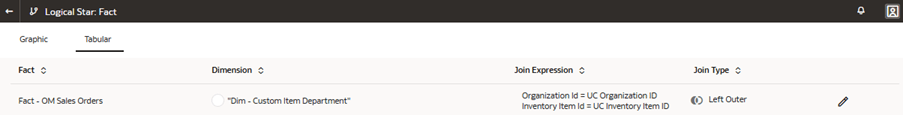

  3. カスタム結合を表形式で確認します。
    表形式のカスタム結合

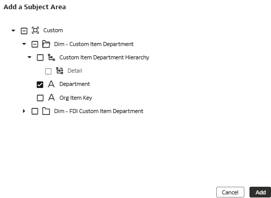

  4. サブジェクト領域の追加の「カスタム」で、「部門」属性列を選択し、「追加」をクリックします。
    これにより、「ディメンション - カスタム・アイテム部門」フォルダがセマンティック・モデルに追加され、「部門」列がフォルダ内に配置されます。
    選択可能な属性が表示された「サブジェクト領域の追加」ダイアログ

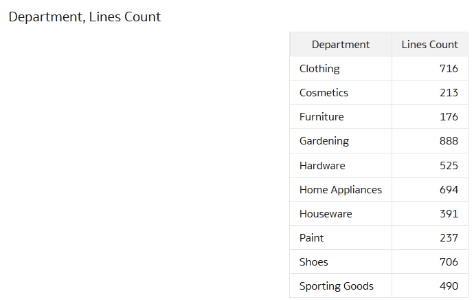

  4. 「ファクト - 販売オーダー」フォルダから「明細件数」などのメジャーをドラッグして、ファクトがカスタム・ディメンションに結合できることを確認します。
    「ファクト - 販売オーダー」フォルダからのメジャー
  5. 結果を確認します。
    事前作成ファクトをカスタム・ディメンションに結合できる結果が表示されます
