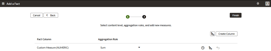

  6. ウィザードのステップ2で、「ファクト列」「集計ルール」「合計」に設定します。
    「ファクトの追加」ページのウィザードのステップ2

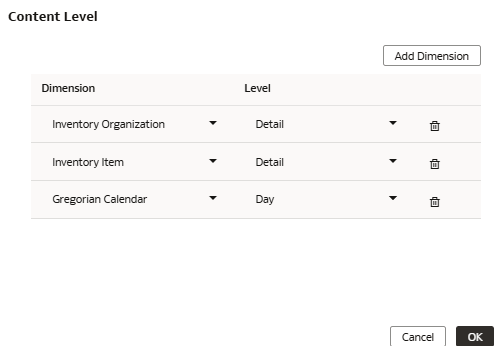

  7. 「コンテンツ・レベル」アイコンをクリックします。
  8. 「コンテンツ・レベル」で、ディメンションの追加をクリックしてこれらのディメンションを追加し、表で推奨されているレベルを設定し、OKをクリックしてから終了をクリックします:
    ディメンション レベル
    在庫組織 詳細
    在庫品目 詳細
    グレゴリオ暦 曜日
    ディメンションとそのコンテンツ・レベルを表示する「コンテンツ・レベル」ダイアログ

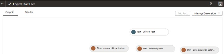

カスタム・ファクトと事前作成済ディメンションの結合
事前作成済ディメンションを追加し、カスタム・ファクトで定義された外部キーを使用してカスタム・ファクトに結合します。
このステップでは、「ディメンション - 在庫組織」「ディメンション - 在庫品目」および「ディメンション - 日付グレゴリオ暦」という3つの事前作成済ディメンションを追加し、カスタム・ファクトで定義された外部キーORGANIZATION_ID、ORDER_DATE、INVENTORY_ITEM_IDを使用してカスタム・ファクト「ファクト - 自分のカスタム」に結合します。

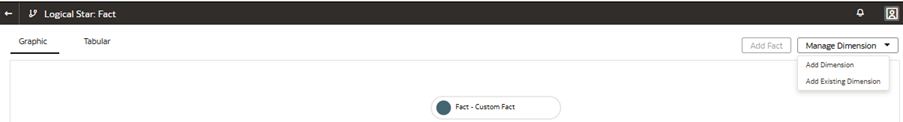

  1. 論理スター: ファクト・ページで、「ディメンションの管理」をクリックし、「既存のディメンションの追加」をクリックします。
    論理スター: 「ディメンションの管理」値リストが表示された「ファクト」ページ

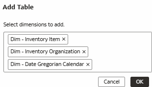

  2. 「表の追加」で、これら3つの既存のディメンションを検索して追加し、OKをクリックします:
    • ディメンション - 在庫品目
    • ディメンション - 在庫組織
    • ディメンション - 日付グレゴリオ暦
    「表の追加」ダイアログ
  3. グラフィカル・モードで追加を確認します。
    追加した3つのディメンションのグラフィカル・ビュー

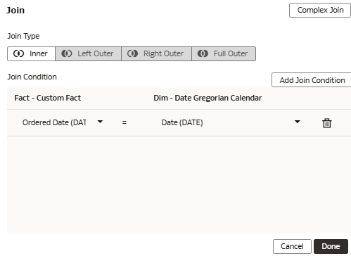

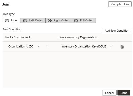

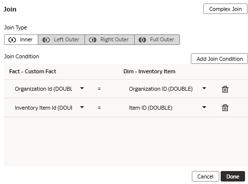

  4. ディメンション・サークルからファクト・サークルにドラッグして「結合」ダイアログを開き、各事前作成済ディメンション(「ディメンション - 在庫組織」「ディメンション - 在庫品目」および「ディメンション - 日付グレゴリオ暦」)をカスタム・ファクト(「ファクト - カスタム・ファクト」)に結合します。 「結合」で、結合タイプ内部として指定し、結合条件の追加をクリックして、次のように結合条件を追加し、適用可能なすべての結合条件を追加した後、完了しましたをクリックします:
    • 「ファクト - カスタム・ファクト」「組織ID (DOUBLE)」を選択し、「ディメンション - 在庫組織」「在庫組織キー(DOUBLE)」を選択します。
      在庫組織キー(DOUBLE)ディメンションと結合された組織ID (DOUBLE)ファクトを表示する「結合」ダイアログ
    • 「ファクト - カスタム・ファクト」「組織ID (DOUBLE)」を選択し、「ディメンション - 在庫品目」「組織ID (DOUBLE)」を選択します。 「在庫品目ID (DOUBLE)」カスタム・ファクトの場合は、「アイテムID (DOUBLE)」ディメンションを選択します。

    • 「ファクト - カスタム・ファクト」「オーダー日(DATE)」を選択し、「ディメンション - 日付グレゴリオ暦」「日付(DATE)」を選択します。
      DATE (DATE)ディメンションと結合されたOrdered DATE (DATE)ファクトを表示する「結合」ダイアログ

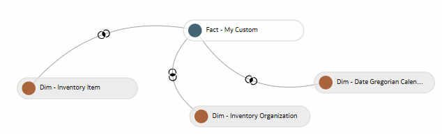

  5. グラフィカル・モードで結合を確認します。
    グラフィカル・モードでの結合

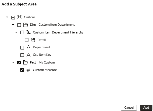

  3. ウィザードのステップ2で、「エレメントの管理」をクリックし、「新規カスタマイズの管理」をクリックします。
    「要素の管理」値リストが表示された「サブジェクト領域の作成」ページのウィザードのステップ2
  4. 「サブジェクト領域の追加」で、「ファクト - 自分のカスタム」から「カスタム・メジャー」を選択し、「追加」をクリックします。
    「サブジェクト領域の追加」ダイアログ
