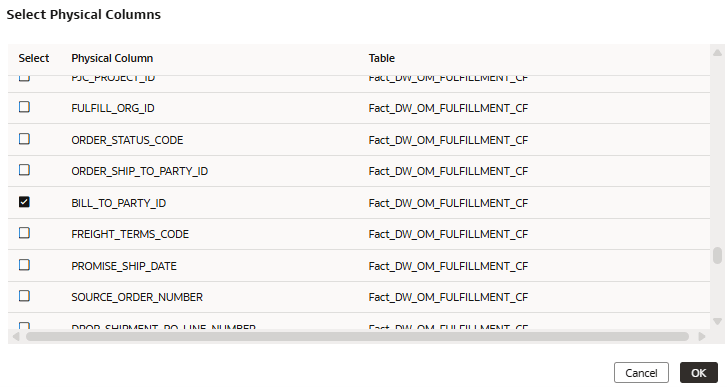

  4. 「列の追加」ページで「物理列の追加」をクリックし、「物理列の選択」Fact_DW_OM_FULFILLMENT_CFからBILL_TO_PARTY_IDを選択し、OKをクリックします。
    「物理列の選択」ページ
  5. 「論理列」で、一意の名前としてParty IDを入力し、「終了」をクリックします。
    「論理列」に一意名を入力

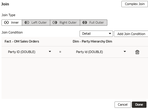

  3. 論理スター: ファクト・ページで、カスタム・ディメンション階層から事前作成済のファクトにドラッグします。
    論理スター: カスタム・ディメンション階層をドラッグして事前作成済のファクトに結合する方法が表示されたファクト・ページ
  4. 「結合中」ダイアログで、「パーティID」 (追加された新しい物理列)および「パーティID」 (カスタム・ディメンション階層から)に結合します。 この例では、内部結合を使用します。 左(または他の結合タイプ)が必要な場合もあります。 「コンテキスト・レベル」「詳細」に設定し、「完了しました」をクリックします。
    「結合」ダイアログ

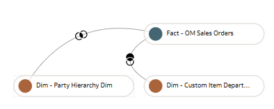

  5. グラフィカル・モードで結合を確認します。
    グラフィカル・モードでの結合の表示

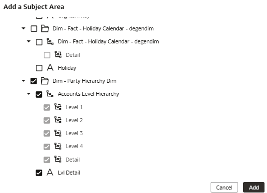

  3. ウィザードのステップ2で、「エレメントの管理」をクリックし、「新規カスタマイズの管理」をクリックし、「サブジェクト領域の追加」で階層要素とディメンション要素を選択し、「追加」をクリックします。
    選択した階層およびディメンション要素が表示された「サブジェクト領域の追加」ダイアログ
  4. 選択した要素を確認し、「終了」をクリックします。
    カスタム階層の選択した階層およびディメンション要素、勘定科目レベル階層の表示

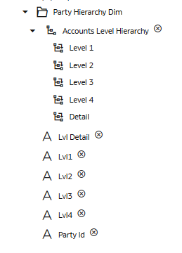

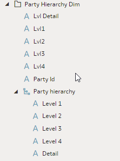

  3. 階層を含む新しいディメンションがデフォルトでフォルダの下部に表示されることを確認します。
    階層を持つ新しいディメンション

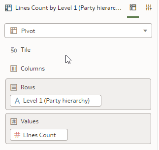

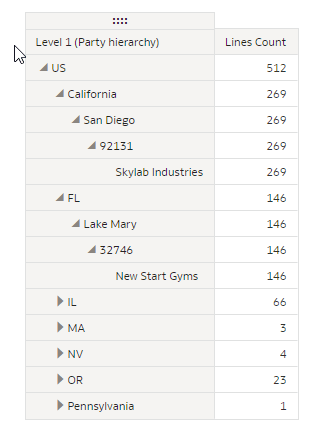

  4. レベル1とメジャーをビジュアライゼーションに追加します。
    階層のレベル1
  5. レベルを展開および縮小し、想定どおりに動作することを確認します。
    展開階層レベルと縮小階層レベル
