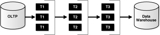

これに対して図13-2は、ストリームおよびパラレル実行により、同じ使用例をどのように簡素化できるかを示しています。
図13-2 パイプライン化およびパラレル実行を使用したデータ処理
図13-2の説明が続きます
「図13-2 パイプライン化およびパラレル実行を使用したデータ処理」の説明

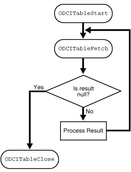

クローズ・ルーチンODCITableClose()は、最後のフェッチの起動後にOracleにより起動されます。スキャン・コンテキストはパラメータとして渡されます。このルーチンにより、必要なクリーン・アップ操作が実行されます。
図13-3 テーブル・ファンクションの行ソースの実行のフローチャート
図13-3の説明が続きます
「図13-3 テーブル・ファンクションの行ソースの実行のフローチャート」の説明
