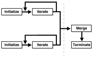

パラレル・スレーブ内の行のサブセットを集計することで生成される集計コンテキストは、次のパラレル・ステップ(問合せコーディネータまたは次のスレーブ・セット)に送られます。次に集計コンテキストがマージされ、終了ルーチンが起動されて集計値が取得されます。この動作を図12-1に示します。
図12-1 ユーザー定義集計のパラレル評価のためのコール順序
図12-1の説明が続きます
「図12-1 ユーザー定義集計のパラレル評価のためのコール順序」の説明
集計関数は、例12-6のようにパラレル対応として宣言する必要があることに注意してください。
