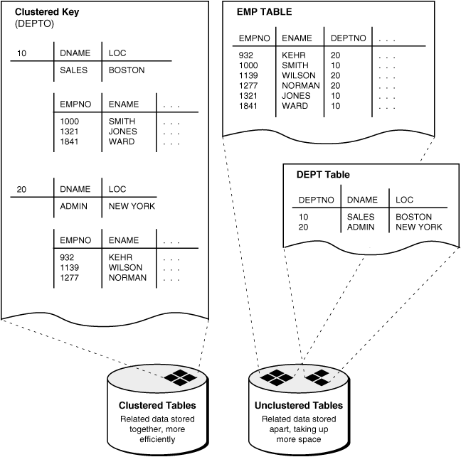

クラスタは、表データを格納するために選択可能なオプションの方法を提供します。クラスタは、同じデータ・ブロックを共有する表のグループで構成されています。表をグループ化する理由は、各表が共通の列を共有しており、一緒に使用されるケースが多いためです。
たとえば、emp表とdept表がdeptno列を共有しているとします。emp表およびdept表をクラスタ化する場合(図21-1を参照)、Oracle Databaseでは、emp表およびdept表の各部門の行はすべて、物理的に同じデータ・ブロックに格納されます。

  • クラスタ・キーは、クラスタ化表が共有する列または列のグループです。最初にクラスタを作成するときに、クラスタ・キー列を指定します。その後、そのクラスタに追加する表を作成するたびに同じ列を指定します。各クラスタ・キー値は、その値が含まれている異なる表行数に関係なく、クラスタとクラスタ索引のそれぞれに1度しか格納されません。
    したがって、関連する表と索引データをクラスタに格納する方が、クラスタ化されていない表形式の場合よりも、必要になる記憶域が削減される場合があります。たとえば、図21-1では、emp表とdept表の両方にある同じ値を含んでいる多数の行に対して、各クラスタ・キー(各deptno)が1回しか格納されません。

図21-1 クラスタ化表データ
図21-1の説明が続きます
「図21-1 クラスタ化表データ」の説明
