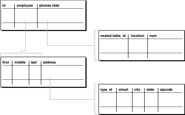

CREATE TABLE people_reltab (
  id            NUMBER(4)   CONSTRAINT pk_people_reltab PRIMARY KEY,
  employee      employee_objtyp
  phones_ntab   phone_ntabtyp)
  NESTED TABLE  phones_ntab STORE AS phone_store_ntab;
図9-1 people_reltabリレーショナル表の表現
図9-1の説明が続きます
「図9-1 people_reltabリレーショナル表の表現」の説明
people_reltab表には、employeeおよびphones_ntabの2つの列オブジェクトがあります。phones_ntab列オブジェクトは、ネストした表(列オブジェクトのコレクション型)です。
people_reltab表の各オブジェクトの記憶域は、オブジェクトの属性の記憶域にNULLインジケータのオーバーヘッドを加えたものです。
オブジェクトおよびその埋込みオブジェクト属性のNULLインジケータは、それぞれ1ビットずつ占有します。したがって、(すべてのネスト・レベルのオブジェクトを含めて) n個の埋込みオブジェクト属性を持つオブジェクトには、記憶域のオーバーヘッドがCEIL(n/8)バイトあります。非コレクション列オブジェクト(name_objおよびaddress_obj)にはそれぞれNULLインジケータ列が1つずつあります。1ビットがオブジェクトそのものを表し、それがCEIL(1/8)または1と解釈されるため、NULLインジケータ列の長さは1バイトです。
NULLインジケータのサイズが1バイトなので、people_reltab表の各行のNULL情報のオーバーヘッドは2バイト(オブジェクト列ごとに1バイトずつ)になります。
