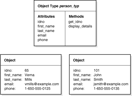

図1-1に、オブジェクト型person_typとオブジェクト型の2つのインスタンスを示します。
図1-1 オブジェクト型とオブジェクト・インスタンス
図1-1の説明が続きます
「図1-1 オブジェクト型とオブジェクト・インスタンス」の説明
オブジェクト型は、構造と動作の両方を定義する見取り図またはテンプレートとして機能します。オブジェクト型はデータベース・スキーマ・オブジェクトで、他のスキーマ・オブジェクトと同様に管理制御されます。アプリケーション・コードは、これらのオブジェクトを取得および操作できます。「Oracleオブジェクトの管理」を参照してください。
