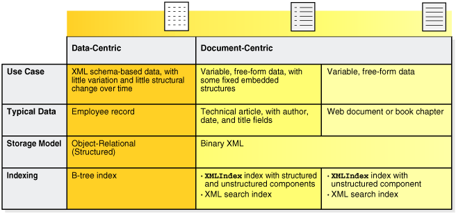

図16-1ではこのことについて説明しています。ここでは、データ中心の程度が最も高いケースを左端に、ドキュメント中心の程度が最も高いケースを右端に示しています。
図16-1 XMLのユースケースとXMLType記憶域モデル
図16-1の説明が続きます
「図16-1 XMLのユースケースとXMLType記憶域モデル」の説明
データ中心データは高度に構造化されており、構造は比較的静的および予測可能で、アプリケーションはその構造を好材料として活用します。データはXML Schemaに準拠しています。
