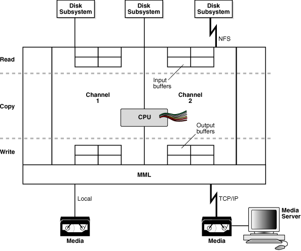

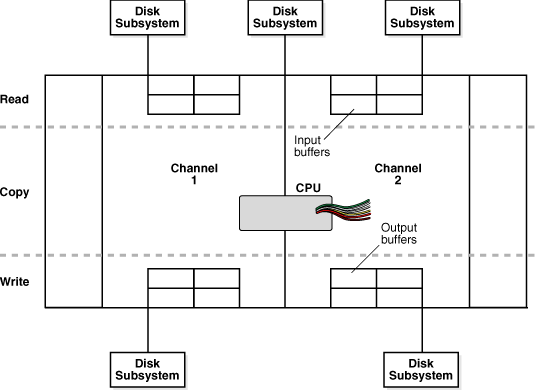

図22-1に、3つのディスクに格納されているデータをバックアップする2つのチャネルを示します。各チャネルはデータを入力バッファに読み取り、入力バッファから出力バッファへのコピー時にデータを処理し、出力バッファからのデータをディスクに書き込みます。
図22-1 ディスクへのマルチチャネル・バックアップのフェーズ
図22-1の説明が続きます
「図22-1 ディスクへのマルチチャネル・バックアップのフェーズ」の説明
図22-2は、同様に、3つのディスクに格納されているデータをバックアップする2つのチャネルを示していますが、1つのディスクがネットワーク上にリモートでマウントされています。各チャネルはデータを入力バッファに読み取り、入力バッファから出力バッファへのコピー時にデータを処理し、出力バッファからのデータをテープに書き込みます。チャネル1はローカル接続されたテープ・ドライブにデータを書き込み、チャネル2はネットワークを介してリモート・メディア・サーバーにデータを送信します。

データをリストアする場合、これらのステップが逆順で実行され、読取りと書込みの操作が逆になります。次の項では、RMANのチューニングの概念について、バックアップを例に説明します。
デバイスで使用できるチャネルの数によって、RMANがこのデバイスに対する読取りまたは書込みをパラレルに行えるかどうかが決まります。チャネルの数は、使用されるストレージ・デバイスの数と同じにすることをお薦めします。したがって、RMANがディスクを使用するとき、チャネルの数はアクセスされる物理ディスクの数と同じである必要があります。RMANでテープを使用する場合は、チャネルの数は、RMANがアクセスするテープ・ドライブの数と同じである必要があります。

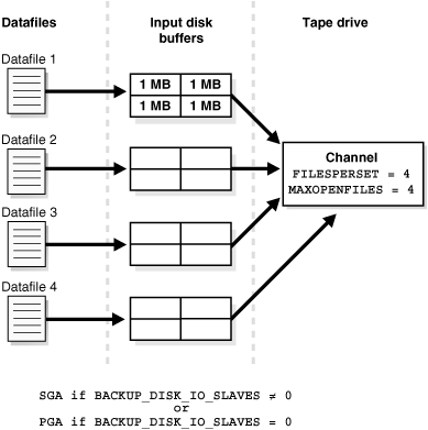

入力バッファの割当ては、ファイルをどのように多重化するかによって異なります。バックアップの多重化は、バックアップ内のいくつかのファイルを複数のソースから同時に読み取り、1つのバックアップ・ピースに書き込むRMANの機能です。同時に読み取られ、同じバックアップ・ピースに書き込まれる入力ファイルの数を表す多重化レベルを決定するアルゴリズムの詳細は、「多重RMANバックアップ・セットについて」を参照してください。この章を読む前に、これらの項を参照してください。
RMANチャネルは、ディスクのファイルをバックアップするときに、表22-2に示す規則を使用して、作成する入力ディスクのバッファのサイズを決定します。
表22-2 データファイルの読取りバッファのサイズを決定するアルゴリズム
多重化レベル 入力ディスクのバッファのサイズ
4以下
すべての入力ファイル用の合計バッファ・サイズが16メガバイト(MB)になるように、1MBのバッファが16個割り当てられます。
4より大きく8以下
すべての入力ファイル用の合計バッファ・サイズが16MB未満になるように、512キロバイト(KB)のディスク・バッファがいくつか割り当てられます。
8より大きい
各入力ファイル用の合計バッファ・サイズが512KBになるように、各ファイルに128KBのディスク・バッファが4つずつ割り当てられます。
図22-3に、1つのチャネルで4つのデータファイルをバックアップする例を示します。MAXOPENFILESは4に設定され、FILESPERSETは4に設定されています。したがって、多重化のレベルは4です。このため、各データファイル用の合計バッファ・サイズは4MBになります。すべてのバッファを組み合せたサイズは16MBになります。

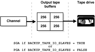

SBTデバイスにバックアップする場合、またはそこからリストアする場合、デフォルトでは、テープ書込み用(表22-4に示すようにデータをリストアする場合は読取り用)の各チャネルに4つのバッファが割り当てられます。テープI/Oバッファのサイズは、プラットフォームによって異なります。この値は、ALLOCATE CHANNELコマンドまたはCONFIGURE CHANNELコマンドのPARMSパラメータおよびBLKSIZEパラメータで変更できます。

RMANは、I/O子プロセスが使用されているかどうかに応じて、システム・グローバル領域(SGA)またはプログラム・グローバル領域(PGA)にテープ・バッファを割り当てます。初期化パラメータBACKUP_TAPE_IO_SLAVES=trueを設定した場合、テープ・バッファはSGAから割り当てられます。テープ・デバイスには、一度に1つのプロセスのみアクセスできます。そのため、RMANはテープ・デバイス数に応じて必要になる数の子プロセスを起動します。LARGE_POOL_SIZE初期化パラメータも設定されている場合は、ラージ・プールからバッファが割り当てられます。BACKUP_TAPE_IO_SLAVES=falseを設定した場合、バッファはPGAから割り当てられます。
I/O子プロセスを使用する場合は、LARGE_POOL_SIZE初期化パラメータを設定し、SGAメモリーをサイズの大きいメモリー割当ての保持専用に確保します。このパラメータによって、SGAメモリーのためにRMANのI/Oバッファとライブラリ・キャッシュが競合することを防止できます。テープI/OのI/O子プロセスが要求されたが、SGAに十分な領域がない場合、子プロセスは使用されず、アラート・ログにメッセージが表示されます。
BACKUP_TAPE_IO_SLAVESパラメータには、子プロセスの数ではなく、RMANが子プロセスを使用するかどうかを指定します。テープ・デバイスにアクセスできるのは、一度に1つのプロセスだけであり、RMANでは、テープ・デバイス数に対応する必要な数の子プロセスが使用されます。

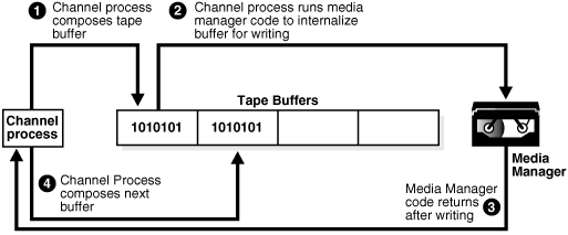

図22-5に、テープへのバックアップでの同期I/Oを示します。
次のステップが発生します。
  1. チャネル・プロセスが、テープ・バッファにブロックを書き込みます。
  2. チャネル・プロセスが、テープ・バッファを処理するメディア・マネージャ・コードを実行して、メディア・マネージャが追加の処理および格納を行えるように内部処理を行います。
  3. メディア・マネージャ・コードが、書込みが完了したことを示すメッセージをサーバー・プロセスに戻します。
  4. チャネル・プロセスが新しいタスクを開始できる状態になります。

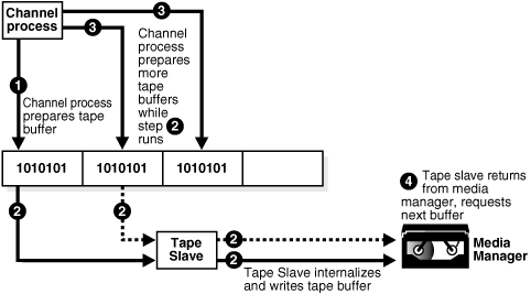

図22-6に、テープへのバックアップでの非同期I/Oを示します。テープへの非同期I/Oは、テープ子プロセスを使用してシミュレートされます。この場合、各割当て済チャネルは1つのサーバー・プロセスに対応しています。この項の説明では、サーバー・プロセスをチャネル・プロセスと呼びます。各チャネル・プロセスに対して1つ(複数のコピーが存在する場合は複数)のテープ子プロセスが起動されます。

次のステップが発生します。
  2. チャネル・プロセスが、テープ・バッファを処理するためのメッセージをテープ子プロセスに送信します。テープ子プロセスが、テープ・バッファを処理するメディア・マネージャ・コードを実行して、メディア・マネージャが処理できるように内部処理を行います。
  3. テープ子プロセスが書込みを行っている間、チャネル・プロセスはデータファイルからデータを読み取り、追加の出力バッファを準備できます。
  4. テープ子チャネルは、メディア・マネージャ・コードから戻されると、新しいテープ・バッファを要求します。通常は、その時点で新しいバッファが使用可能になります。このため、チャネル・プロセスの待機時間が減少し、バックアップ時間が短縮されます。

RMANでは、出力デバイスの占有を継続するのに十分な速度で出力デバイスにデータ・ブロックを送信できないことがあります。たとえば、RMANは、増分バックアップ中、同じ計画の一環として以前にデータファイルをバックアップした後に変更されたブロックのみをバックアップします。ブロック・チェンジ・トラッキングを有効にしない場合、RMANは、変更されたブロックを検出するためにデータファイル全体をスキャンし、変更されたブロックを検出しながら出力バッファを一杯にする必要があります。変更されたブロックがほとんどなく、SBTバックアップを行っている場合、RMANは、テープ・ドライブへのストリームを継続するのに十分な速度で出力バッファを一杯にできないことがあります。
同時に読み取られ、RMANの同じバックアップ・ピースに書き込まれる入力ファイルの数を表す多重化レベルを調整すると、バックアップのパフォーマンスを向上させることができます。多重化のレベルは、チャネル上のMAXOPENFILES設定および各バックアップ・セット内の入力ファイル数の最小値です。次の表に、多重化のレベルを調整するときの推奨事項を示します。
表22-4 多重化のレベルの調整
ASM ストライプ化されたディスク 推奨
なし
はい
多重化のレベルを上げます。MAXOPENFILESまたは各バックアップ・セット内のファイル数のいずれが最小値かを確認してから、この値を増やします。
このようにして、RMANがテープ・バッファを一杯にする速度を上げ、ストリームを継続するのに十分な速度でバッファがメディア・マネージャに送信される確率を高くします。
なし
なし
チャネル上のMAXOPENFILES設定値を増やします。
はい
該当なし
チャネルのMAXOPENFILESパラメータを1または2に設定します。

(テープ・バックアップのみ) テープI/Oバッファのサイズを調整します
サイズを設定するには、ALLOCATE CHANNELコマンドまたはCONFIGURE CHANNELコマンドのPARMSパラメータおよびBLKSIZEパラメータを使用します。テープI/Oバッファのサイズは、プラットフォームによって異なります。BLKSIZE設定は、デフォルトより優先されます。
