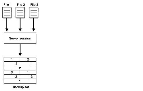

8.3.9 多重RMANバックアップ・セットについて
バックアップ・セットの作成時に、RMANは、ディスクから複数のファイルを同時に読み取って、同じバックアップ・セットにそれらのブロックを書き込むことができます。複数のファイルからのブロックの組合せは、バックアップの多重化と呼ばれます。
たとえば、RMANでは、2つのデータファイルから同時に読み取り、これらのデータファイルからのブロックを1つのバックアップ・ピースに結合できます。
ノート:
RMANによってデータファイルのマルチセクション・バックアップが作成された場合、そのデータファイルは他のすべてのデータファイルまたはファイル・セクションとは多重化されません。
これに対して、イメージ・コピーは多重化されません。
図8-1に示すように、RMANは、1つのバックアップ・ピースのみを含むバックアップ・セットに3つのデータファイルをバックアップできます。このバックアップ・ピースには、3つの入力データファイルのデータ・ブロックが組み合されて格納されます。
図8-1 データファイルの多重化
図8-1の説明が続きます
「図8-1 データファイルの多重化」の説明
RMANによる多重化は、複数の要因によって決定されます。たとえば、各バックアップ・セットに格納されるデータファイルの数は、BACKUPコマンドのFILESPERSETパラメータによって決定されます。RMANが同時に読み取ることができるデータファイルの数は、ALLOCATE CHANNELまたはCONFIGURE CHANNELのMAXOPENFILESパラメータによって定義されます。基本的な多重化アルゴリズムは、次のとおりです。
  • 各バックアップ・セット内のファイルの数
    この数は、FILESPERSET設定および各チャネルによって読み込まれるファイル数の最小値です。FILESPERSETのデフォルトは64です。
  • 多重化レベル
    これは、同時に読み取られ、同じバックアップ・ピースに書き込まれる入力ファイルの数です。多重化のレベルは、MAXOPENFILESおよび各バックアップ・セット内のファイル数の最小値です。MAXOPENFILESのデフォルトは8です。
FILEPERSETが4に設定されているときに、1つのチャネルを持つ12のデータファイルをバックアップするとします。多重化のレベルは、この数と8の小さい方になります。したがって、ブロックは、チャネルによって4つのデータファイルから各バックアップ・ピースに同時に書き込まれます。
1つのチャネルを持つ50のデータファイルをバックアップするとします。各バックアップ・セット内のファイル数は50です。多重化のレベルは、この数と8の小さい方になります。したがって、ブロックは、チャネルによって8つのデータファイルから各バックアップ・ピースに同時に書き込まれます。

8.7.1 多重バックアップ・セットについて
データファイル、アーカイブREDOログ・ファイル、サーバー・パラメータ・ファイルおよび制御ファイルをバックアップ・ピースにバックアップする場合、RMANは、多重バックアップ・セットを作成して、1つのBACKUPコマンドで、異なるバックアップ先にバックアップ・セットの各バックアップ・ピースの同じコピーを最大4つ作成できます。
イメージ・コピーを作成するバックアップ操作では、多重化はサポートされていません。
BACKUPコマンドの使用時に、CONFIGURE、SETまたは BACKUPコマンドでCOPIESパラメータを使用して、バックアップ・セットの多重化を指定できます。RMANでは、ディスクまたはテープにバックアップを多重化できますが、テープとディスクにバックアップを同時に多重化することはできません。テープへのバックアップ時に、コピーの数が、使用可能なテープ・デバイスの数を超えないようにしてください。

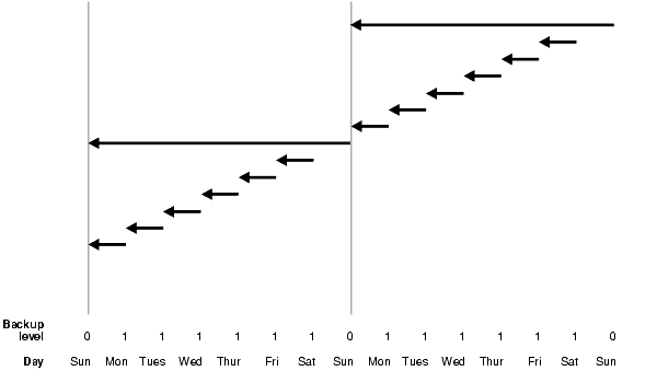

8.9.1.1 差分増分バックアップについて
レベル1の差分バックアップでは、RMANは、レベル1(累積または差分)またはレベル0の最新の増分バックアップ以降に変更されたすべてのブロックをバックアップします。
たとえば、レベル1の差分バックアップでは、RMANはレベル1の最新のバックアップを確認して、そのバックアップ以降に変更されたすべてのブロックをバックアップします。レベル1のバックアップが使用できない場合、RMANは、レベル0の基本バックアップ以降に変更されたすべてのブロックをコピーします。
現行または親のインカネーションでレベル0のバックアップが使用できない場合の動作は、互換性モード設定によって異なります。互換性が10.0.0以上の場合、RMANは、ファイルの作成以降に変更されたすべてのブロックをコピーします。それ以外の場合、RMANは、レベル0のバックアップを生成します。
図8-2 差分増分バックアップ
図8-2の説明が続きます
「図8-2 差分増分バックアップ」の説明
図8-2に示す例では、毎週、次のアクティビティが実行されます。
  • 日曜日
    レベル0の増分バックアップによって、このデータベースでこれまでに使用されたすべてのブロックがバックアップされます。
  • 月曜日から土曜日
    月曜日から土曜日には、レベル1の差分増分バックアップによって、レベル1またはレベル0の最新の増分バックアップ以降に変更されたすべてのブロックが毎日バックアップされます。つまり、月曜日のバックアップでは、日曜日のレベル0のバックアップ以降に変更されたブロックがコピーされ、火曜日のバックアップでは、月曜日のレベル1のバックアップ以降に変更されたブロックがコピーされる、というように実行されます。

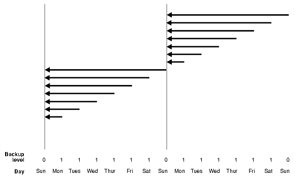

8.9.1.2 累積増分バックアップについて
レベル1の累積バックアップでは、RMANは、現行または親のインカネーションでレベル0の最新の増分バックアップ以降に使用されたすべてのブロックをバックアップします。
累積増分バックアップでは、特定のレベルの1つの増分バックアップのみが必要となるため、リストア操作に必要な作業が軽減されます。累積バックアップでは、同じレベルの以前のバックアップによって実行された作業が繰り返されるため、差分バックアップよりも多くの領域および時間が必要です。
図8-3に示す例では、毎週、次のアクティビティが実行されます。
  • 日曜日
  • 月曜日から土曜日
    レベル1の累積増分バックアップによって、レベル0の最新のバックアップ以降に変更されたすべてのブロックがコピーされます。レベル0の最新のバックアップは日曜日に作成されているため、月曜日から土曜日まで毎日行われるレベル1のバックアップでは、日曜日のバックアップ以降に変更されたすべてのブロックがバックアップされます。
図8-3 累積増分バックアップ
図8-3の説明が続きます
「図8-3 累積増分バックアップ」の説明

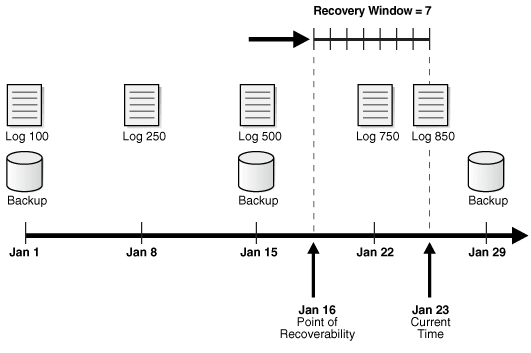

8.10.1 リカバリ期間について
リカバリ期間とは、現在の時点からリカバリ可能ポイントまでの期間です。リカバリ可能ポイントは、想定されるPoint-in-Timeリカバリの最も早い時点(メディア障害後にリカバリ可能な最も早い時点)です。
たとえば、1週間のリカバリ期間を実装した場合、RMANは、データベースを最大7日前までリカバリできるように、全体バックアップおよび必要な増分バックアップとアーカイブ・ログを保持します。この保存方針は、次のように構成します。
CONFIGURE RETENTION POLICY TO RECOVERY WINDOW OF 7 DAYS;
このコマンドを実行すると、各データファイルに対して、リカバリ可能ポイントより前のバックアップが1つ保持されます。たとえば、リカバリ期間が7の場合、次の条件を満たす各データファイルのバックアップが常に1つ存在する必要があります。
SYSDATE - BACKUP CHECKPOINT TIME >= 7
この条件を満たす最新のバックアップよりも古いすべてのバックアップは不要となります。
図8-4に示す保存方針を設定するとします。保存方針の内容は、次のとおりです。
  • リカバリ期間は7日です。
  • データベースのバックアップは2週間ごとにスケジュールされ、次の日付に実行されます。
    • 1月1日
    • 1月15日
    • 1月29日
    • 2月12日
  • データベースはARCHIVELOGモードで実行され、アーカイブ・ログは、保存方針で必要とされる間のみ、ディスク上に保存されます。
図8-4に示すように、現在の時点は1月23日、リカバリ可能ポイントは1月16日です。このため、リカバリには、1月15日のバックアップおよびログ順序500から850のアーカイブ・ログが必要です。500より前のログおよび1月1日のバックアップは、期間内の時点へのリカバリには必要ありません。

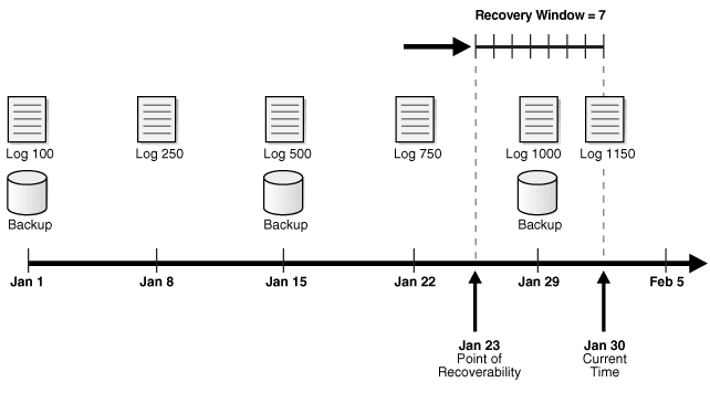

図8-5に、1週間後の同じ例を示します。
この例では、現在の時点は1月30日、リカバリ可能ポイントは1月23日です。最新(1月29日)のバックアップがリカバリ期間に存在していますが、この場合でも1月15日のバックアップは不要ではありません。これは、1月29日のバックアップをリストアしても、期間の最初の時点(1月23日)にはリカバリできないためです。期間内のいずれの時点にもリカバリできるようにするために、1月15日のバックアップおよび順序500から1150のすべてのアーカイブ・ログを保存する必要があります。
