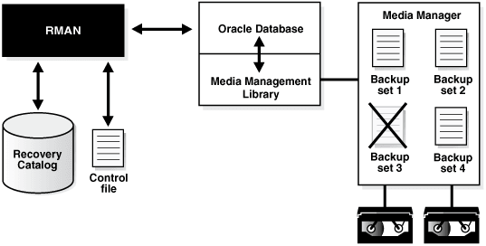

RMANには、RMANバックアップおよびリポジトリ・レコードのメンテナンスのために複数のコマンドが用意されています。
RMANのメンテナンス・コマンドを次に示します。
  • CATALOGコマンドを使用すると、RMANリポジトリに現在記録されていないRMANバックアップおよびユーザー管理のバックアップに関するレコードを追加したり、記録されているバックアップのレコードを削除できます。
  • CHANGEコマンドを使用すると、RMANリポジトリのレコードのステータスを更新できます。
  • CROSSCHECKコマンドを使用すると、論理バックアップ・レコードをバックアップ・ストレージ内のファイルの物理的な状態と同期化できます。
  • DELETEコマンドを使用すると、オペレーティング・システムからバックアップを削除できます。
12.1.2.1 メンテナンス・コマンドおよびRMANリポジトリ・メタデータについて
RMANは、操作の実行対象となる各ターゲット・データベースの制御ファイルに、そのメタデータを常に格納します。ターゲット・データベースをリカバリ・カタログに登録すると、RMANは、このターゲット・データベースのメタデータをリカバリ・カタログに格納します。
RMANのすべてのメンテナンス・コマンドは、リカバリ・カタログを使用しているかどうかに関係なく動作します。

図12-1に、メディア・マネージャのクロスチェックを示します。RMANは、RMANリポジトリに対して、チェックする4つのバックアップ・セットの名前と場所を問い合せます。RMANは、この情報をターゲット・データベース・サーバーに送信します。ターゲット・データベース・サーバーは、メディア管理ソフトウェアにバックアップについて問い合せます。メディア管理ソフトウェアは、メディア・カタログを確認して、バックアップ・セット3が欠落していることをサーバーにレポートします。RMANは、リポジトリでバックアップ・セット3のステータスをEXPIREDに更新します。DELETE EXPIREDを実行すると、バックアップ・セット3のレコードは削除されます。
図12-1 メディア・マネージャのクロスチェック
図12-1の説明が続きます
「図12-1 メディア・マネージャのクロスチェック」の説明

12.5.4 期限切れのRMANバックアップおよびコピーの削除
CROSSCHECKを実行し、RMANがファイルの場所を特定できない場合、RMANリポジトリのレコードはEXPIREDステータスに更新されます。その後、DELETE EXPIREDコマンドを使用して、RMANリポジトリから期限切れのバックアップおよびコピーのレコードを削除できます。
EXPIREDとマークされたファイルが実際に存在する場合は、DELETE EXPIREDコマンドによって警告が発行されます。まれに、ファイルが存在する場合でも、リポジトリによってファイルがEXPIREDとマークされる場合があります。たとえば、ファイルが含まれているディレクトリがクロスチェック中に破損し、その後、修復された場合や、メディア・マネージャが適切に構成されておらず、実際には存在するバックアップが存在しないとレポートされる場合などです。
