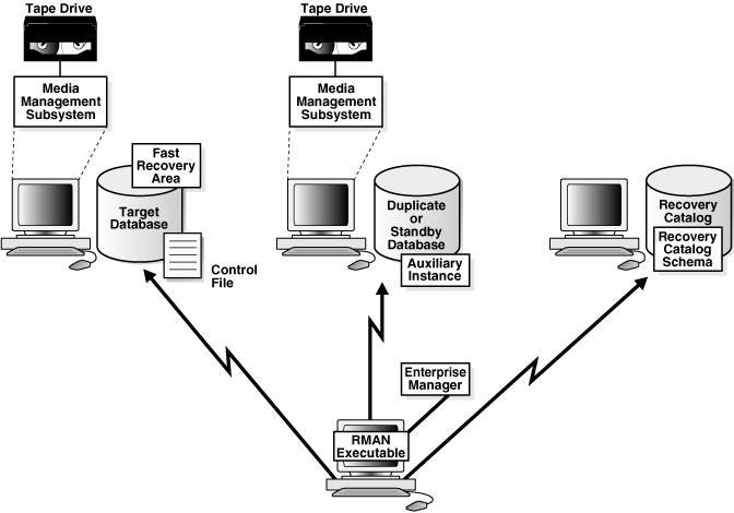

3.1 RMAN環境
Recovery Manager環境は、バックアップおよびリカバリ計画で使用される様々なアプリケーションおよびデータベースから構成されます。
表3-1に、通常のRMAN環境の構成要素の一部を示します。
表3-1 RMAN環境の構成要素
コンポーネント 説明
RMANクライアント
ターゲット・データベースに対するバックアップおよびリカバリ操作を管理するクライアント・アプリケーション。RMANクライアントは、Oracle Netを使用してターゲット・データベースに接続できるため、Oracle Netを介してターゲット・ホストに接続された任意のホスト上に配置できます。
ターゲット・データベース
RMANによってバックアップまたはリストアされる制御ファイル、データファイルおよびオプションのアーカイブREDOログが含まれているデータベース。RMANは、ターゲット・データベースの制御ファイルを使用して、ターゲット・データベースに関するメタデータを収集します。また、その操作に関する情報は、制御ファイルに格納されます。バックアップおよびリカバリ操作は、ターゲット・データベース上で動作するサーバー・セッションによって実行されます。
リカバリ・カタログ・データベース
リカバリ・カタログが含まれているデータベース。バックアップおよびリカバリを実行するためにRMANで使用されるメタデータが含まれています。複数のターゲット・データベースのRMANメタデータが含まれている1つのリカバリ・カタログを作成することができます。RMANをフィジカル・スタンバイ・データベースで使用しないかぎり、RMAN使用時のリカバリ・カタログはオプションです。RMANでは、メタデータが各ターゲット・データベースの制御ファイルに格納されるためです。
リカバリ・カタログ・スキーマ
リカバリ・カタログ・データベース内のユーザー。RMANによってメンテナンスされるメタデータ表を所有します。RMANは、定期的に、ターゲット・データベースの制御ファイルからリカバリ・カタログにメタデータを伝播します。
フィジカル・スタンバイ・データベース
プライマリ・データベースによって生成されたREDOを使用して更新されるプライマリ・データベースのコピー。プライマリ・データベースにアクセスできなくなった場合、スタンバイ・データベースにフェイルオーバーできます。
スタンバイ・データベースは、Recovery Managerを使用して作成、バックアップまたはリカバリできます。フィジカル・スタンバイ・データベースで作成したバックアップは、プライマリ・データベースまたは同じ本番データベースの別のフィジカル・スタンバイ・データベースでも使用できます。RMANを使用してフィジカル・スタンバイ・データベースをバックアップする場合は、リカバリ・カタログが必要です。
ノート: RMANでは、ロジカル・スタンバイ・データベースは別のデータベースとして処理されます。プライマリ・データベースとはDBIDが異なるためです。
高速リカバリ領域
制御ファイルのコピー、オンラインREDOログのコピー、アーカイブREDOログ、フラッシュバック・ログ、RMANバックアップなどのリカバリ関連ファイルの格納のために使用可能なディスクの場所。高速リカバリ領域内のファイルは、Oracle DatabaseおよびRMANによって自動的に管理されます。
メディア管理ソフトウェア
RMANでストレージ・システム(テープなど)へのバックアップを実行するための、ベンダー固有のアプリケーション
メディア管理カタログ
メディア管理アプリケーションについてのメタデータを格納するベンダー固有のリポジトリ
Oracle Enterprise Manager
データベースに対するブラウザベースのインタフェース(RMANによるバックアップおよびリカバリにも使用できます)
RMAN環境に必須の構成要素は、ターゲット・データベースおよびRMANクライアントのみですが、実際の構成はより複雑です。たとえば、複数のメディア・マネージャに接続しているRMANクライアントおよび複数のターゲット・データベースが存在し、それらがすべてEnterprise Managerを介してアクセスされる環境を構成します。
図3-1に、RMAN環境での構成要素の例を示します。この例では、プライマリ・データベース、スタンバイ・データベースおよびリカバリ・カタログ・データベースがすべて別々のコンピュータ上に配置されています。プライマリ・データベースおよびスタンバイ・データベースのホストでは、ローカル接続されたテープ・ドライブが使用されます。RMANクライアントおよびEnterprise Managerコンソールは、別のコンピュータ上で実行されます。

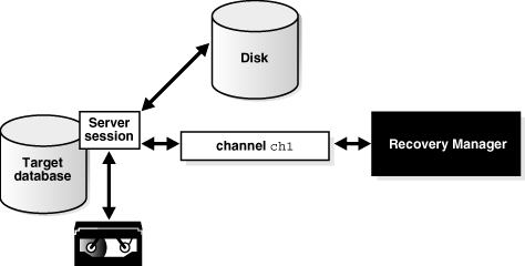

3.3 RMANチャネルについて
RMANのチャネルは、デバイス・タイプに対する1つのデータ・ストリームであり、1つのデータベース・サーバー・セッションに対応します。バックアップまたはリストア操作時、チャネルは、データを入力デバイスから読み取り、処理して出力デバイスに書き込みます。
Recovery Managerクライアントは、データベース・サーバー・セッションに、すべてのバックアップおよびリカバリ作業を実行するように指示します。セッションの構成は、オペレーティング・システムによって異なります。たとえば、Linuxでは、サーバー・セッションはサーバー・プロセスに対応しますが、Windowsでは、データベース・サービス内のスレッドに対応します。RMANクライアント自体は、バックアップ、リストアまたはリカバリ操作を実行しません。
大部分のRMANコマンドはチャネルによって実行されます。チャネルは、RMANセッション間にわたって保持されるように構成するか、または手動で各RMANセッションに割り当てる必要があります。図3-2に示すように、チャネルは、ターゲット・データベースまたは補助データベースのインスタンス上でサーバー・セッションを開始することによって、RMANクライアントからそれらのインスタンスへの接続を確立します。
図3-2 チャネルの割当て
図3-2の説明が続きます
「図3-2 チャネルの割当て」の説明

3.3.2 RMAN自動チャネルおよび手動チャネルについて
RMANでは、バックアップおよびリカバリ操作に自動チャネルまたは手動チャネルを使用できます。
CONFIGURE CHANNELコマンドを使用して、複数のRMANセッションでディスクまたはテープ用に使用するチャネルを構成できます。この方法は、自動チャネル割当てと呼ばれます。RMANでは、ディスクへのバックアップに使用できるDISKチャネルが1つ、事前に構成されています。
自動チャネルを使用できるコマンドを実行すると、RMANによって、CONFIGUREコマンドで指定したオプションに基づいてチャネルが自動的に割り当てられます。BACKUPコマンドの場合は、指定したメディアにバックアップするために必要なチャネルのタイプのみが割り当てられます。RESTOREコマンドおよびRMANのメンテナンス・コマンドの場合は、コマンドを実行するために必要なデバイス・タイプ用の必要なすべてのチャネルが割り当てられます。自動チャネルの名前はRMANによって決定されます。
また、チャネルを手動で割り当てることもできます。手動で割り当てられた各チャネルは、データベースに個別に接続します。手動でチャネルを割り当てる場合は、dev1、ch2などのユーザー定義の名前を指定します。
注意:
Oracle Database WindowsサービスがLPユーザーで実行されている場合は、LPユーザーがOracleウォレットにアクセスするために必要な権限を手動で付与する必要があります。そうしないと、RMANによってORA-28759のエラー・メッセージが返されます。
コマンドの実行時にデバイスで使用できるチャネルの数によって、コマンドの実行中にRMANがこのデバイスに対する読取りまたは書込みをパラレルに行うかどうかが決まります。処理がパラレルで行われる場合、ファイルのバックアップが複数のチャネルで実行されます。各チャネルで複数のファイルをバックアップできますが、マルチセクション・バックアップを実行しないかぎり、ファイルは複数のチャネルでバックアップされません。
