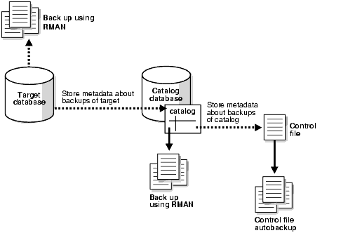

13.2.1 リカバリ・カタログ・データベースの構成
RMANでリカバリ・カタログを使用する場合、リカバリ・カタログ・スキーマを保持する必要があります。リカバリ・カタログは、スキーマのデフォルト表領域に格納されます。SYSなどの権限付きユーザーをリカバリ・カタログ所有者にすることはできません。
リカバリ・カタログ・スキーマをインストールするために使用するデータベースおよびそのデータベースのバックアップ方法を決定します。また、カタログ・データベースをARCHIVELOGモード(推奨)で動作させるかどうかを決定します。
ノート:
ターゲット・データベースを使用して、リカバリ・カタログのデータベースとしてバックアップしないでください。リカバリ・カタログは、ターゲット・データベースが消失した場合に保護される必要があります。

リカバリ・カタログとターゲット・データベースが同じディスク上に存在していないことを確認してください。リカバリ・カタログとターゲット・データベースの両方にハード・ディスク障害が発生した場合、リカバリ・プロセスがより困難になります。可能な場合、他の手段を利用し、リカバリ・カタログ・データベースとバックアップ対象のデータベースの共通の致命的な障害箇所を排除してください。

13.6.1.2 適切な物理バックアップ方法の選択
リカバリ・カタログ・データベースのバックアップは、RMANを使用して実行できます。
図13-1に示すように、RMANのリポジトリがカタログ・データベースの制御ファイルになるように、NOCATALOGオプションを指定してRMANを起動します。
図13-1 リカバリ・カタログのバックアップのリポジトリとしての制御ファイルの使用
図13-1の説明が続きます
「図13-1 リカバリ・カタログのバックアップのリポジトリとしての制御ファイルの使用」の説明
RMANを使用したリカバリ・カタログ・データベースのバックアップを計画する場合、次のガイドラインに従います。
  • 必要に応じてPoint-in-Timeリカバリを実行できるように、リカバリ・カタログ・データベースをARCHIVELOGモードで実行します。
  • 保存方針として、REDUNDANCY値を1より大きい値に設定します。
  • データベースを2つの異なるメディア(ディスクとテープなど)にバックアップします。
  • BACKUP DATABASE PLUS ARCHIVELOGを、使用可能な場合はメディア・マネージャに、メディア・マネージャが使用不可の場合はディスクのみに定期的に実行します。
  • 別のリカバリ・カタログをバックアップのリポジトリに使用しないでください。
  • 制御ファイルの自動バックアップ機能をONに設定します。
この方法では、制御ファイルの自動バックアップ機能によって、この機能が使用可能なかぎり確実にリカバリ・カタログ・データベースがリカバリされます。
