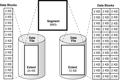

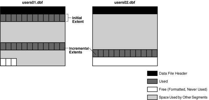

セグメントには、それぞれが複数のデータ・ブロックを含む1つ以上のエクステントが含まれます。
次の図に、表領域内のデータ・ブロック、エクステントおよびセグメント間の関係を示します。この例では、1つのセグメントに対して、異なるデータファイルに格納された2つのエクステントがあります。
図15-2 表領域内のセグメント、エクステントおよびデータ・ブロック
図15-2の説明が続きます
「図15-2 表領域内のセグメント、エクステントおよびデータ・ブロック」の説明
最低レベルから最高レベルの粒度まで、Oracle AI Databaseは次のようにデータを格納します:
  • データ・ブロックは、Oracle AI Databaseのデータ記憶域の最小論理単位です。
    1つの論理データ・ブロックは、永続ストレージの特定のバイト数(2 KBなど)に対応します。データ・ブロックは、Oracle AI Databaseで使用または割当て可能な記憶域の最小単位です。
    従来、データ・ファイルは磁気ディスクまたは半導体ディスク(SSD)に格納されていました。Oracle AI Databaseは、データベース・ファイルの記憶域のための永続メモリー(PMEM)もサポートします。基礎となるデータが物理的に格納される方法にかかわらず、Oracleプロセスは常に論理データ・ブロックの読取りと書込みを行います。
  • エクステントとは、論理的に連続する一連のデータ・ブロックで、特定のタイプの情報を格納するために割り当てられます
    前の図では、24KBのエクステントには12のデータ・ブロックが存在し、72KBのエクステントには36のデータ・ブロックが存在しています。
  • セグメントとは、表などの特定のデータベース・オブジェクトのために割り当てられるエクステントの集合です。
    たとえば、employees表のデータはそれぞれ専用のデータ・セグメントに格納されており、employeesの各索引はそれぞれ専用の索引セグメントに格納されています。記憶域を使用する各データベース・オブジェクトは、1つのセグメントを構成します。
  • 表領域は、1つ以上のセグメントが含まれるデータベース記憶域単位です。
    各セグメントは、1つの表領域にのみ属しています。このため、1つのセグメントのすべてのエクステントは、同じ表領域に格納されます。前の図に示すように、表領域内のセグメントには、複数のデータファイルのエクステントが含まれている場合があります。たとえば、セグメントのあるエクステントはusers01.dbfに格納され、他のセグメントはusers02.dbfに格納されます。1つのエクステントが複数のデータファイルにまたがることはありません。

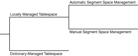

論理領域管理
Oracle AI Databaseでは、表領域内でエクステントの追跡および割当てを行うために論理領域管理を使用する必要があります。
データベース・オブジェクトでエクステントが必要な場合、データベースには、エクステントを検索および提供する手段が必要です。同様に、オブジェクトでエクステントが不要になった場合、データベースに空きエクステントを使用可能にする手段が必要です。
Oracle AI Databaseでは、作成する表領域のタイプに基づいて、表領域内の領域が管理されます。次のいずれかのタイプの表領域を作成できます。
  • ローカル管理表領域(デフォルト)
    エクステントの管理に、表領域自体にあるビットマップが使用されます。したがって、ローカル管理表領域の一部には、ビットマップ用の表領域があります。表領域内のセグメントは、自動セグメント領域管理(ASSM)または手動セグメント領域管理(MSSM)を使用して管理できます。
  • ディクショナリ管理表領域
    エクステントの管理に、データ・ディクショナリが使用されます。
図15-3に、表領域の論理領域管理の方法を示します。

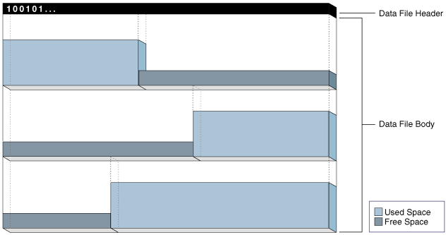

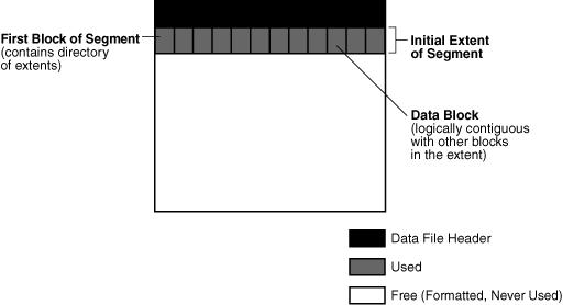

ローカル管理表領域では、データファイル・ヘッダー内に、データファイル本体の空き領域および使用済領域を追跡するためのビットマップが保持されています。
各ビットは、1ブロック・グループに対応します。領域が割り当てられるか、解放されると、Oracle AI Databaseでは、ビットマップの値がブロックの新しい状態を反映する値に変更されます。
ビットマップ管理記憶域を概念的に表現すると、次の図のようになります。ヘッダー内の1は使用済領域を表し、0は空き領域を表します。
図15-4 ビットマップ管理記憶域
図15-4の説明が続きます
「図15-4 ビットマップ管理記憶域」の説明

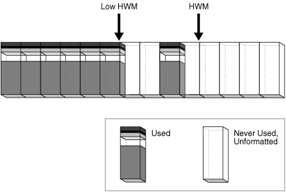

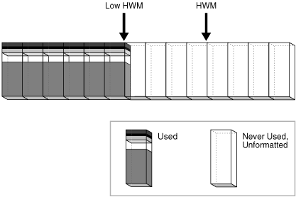

従来の手動セグメント領域管理(MSSM)方式では、空きリストと呼ばれるリンク・リストを使用して、セグメントの空き領域が管理されます。
空き領域が存在するデータベース・オブジェクトでは、空きリストによって、使用済のセグメント領域と未使用のセグメント領域を分割するラインである最高水位標(HWM)より下のブロックが追跡されます。ブロックが使用済になると、データベースは必要に応じて、空きリストにブロックを登録したり、空きリストからブロックを削除したりします。
MSSMでは、PCTFREE以外にもPCTUSED、FREELISTS、FREELIST GROUPSなどのSQLパラメータを使用して、領域割当てを制御する必要があります。PCTUSEDでは、現在使用されているブロックが空きリストに登録されるためには、どの程度の空き領域が必要なのかの割合を設定します。たとえば、CREATE TABLE文でPCTUSEDを40に設定すると、ブロックの使用済領域の割合が40%未満になるまでは、セグメント内のブロックに行を挿入できません。
たとえば、表に行を挿入するとします。データベースは表の空きリストを参照し、最初の空き領域がどこなのかをチェックします。行がブロックに格納し切れず、ブロック内の使用済領域がPCTUSED以上になっている場合、そのブロックはリストから削除され、別のブロックが検索されます。ブロックから行を削除した場合は、ブロック内の使用済領域がPCTUSED未満になったかどうかがチェックされます。その場合は、そのブロックが空きリストの先頭に登録されます。

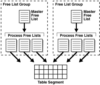

1つのオブジェクトに対して、空きリストを複数にすることもできます。こうしておくと、表に対してDMLを実行している複数のセッションが別々のリストを使用できるため、競合を回避できます。各データベース・セッションがセッション中に使用する空きリストは1つです。
図15-5に示すように、1つ以上の空きリスト・グループ(空きリストの集合)が存在するオブジェクトを1つ作成することもできます。各グループにはマスター空きリストがあり、グループ内の各プロセス空きリストを管理します。空きリストに必要な領域は、特に空きリスト・グループの場合、大きくなることがあります。
図15-5 空きリスト・グループ
図15-5の説明が続きます
「図15-5 空きリスト・グループ」の説明
セグメント領域を手動で管理する手順は複雑です。行の移行を少なくし、領域を無駄にしないようにするには、PCTFREEおよびPCTUSEDを調整する必要があります。たとえぱ、セグメント内のどの使用済ブロックも半分の領域が一杯になっており、PCTUSEDが40になっている場合は、これらのブロックのいずれにも挿入できません。領域割当てパラメータの詳細なチューニングは難しいため、ASSMの使用をお薦めします。ASSMでは、ブロックに新しい行を挿入可能かどうかを判断するためにPCTFREEが使用されますが、空きリストは使用されず、PCTUSEDは無視されます。

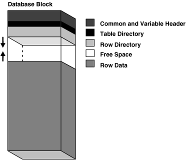

すべてのデータ・ブロックには、形式、つまりデータベースでのブロック内のデータや空き領域の追跡を可能にする内部構造があります。この形式は、データ・ブロックに表、索引、表クラスタのいずれのデータが含まれている場合でも同じです。

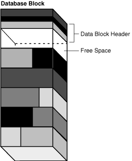

次の図に、非圧縮データ・ブロックの形式を示します。
図15-7 データ・ブロックの形式
図15-7の説明が続きます
「図15-7 データ・ブロックの形式」の説明
関連項目:
圧縮ブロックについて学習するには、「データ・ブロックの圧縮」を参照してください
データ・ブロック・オーバーヘッド
Oracle AI Databaseでは、ブロック・オーバーヘッドを使用してブロック自体が管理されます。ブロック・オーバーヘッドには、ユーザー・データは格納できません。
「データ・ブロックの形式」に示すように、ブロック・オーバーヘッドには次の構成要素が含まれています。
  • ブロック・ヘッダー
    ブロック・ヘッダーには、ディスク・アドレスやセグメント・タイプなどブロックについての一般的な情報が含まれています。トランザクション管理ブロックの場合、ブロック・ヘッダーにはアクティブなトランザクション情報とトランザクション履歴情報が含まれています。
    ブロックを更新する各トランザクションには、トランザクション・エントリが必要です。Oracle AI Databaseでは、トランザクション・エントリ用の領域が最初にブロック・ヘッダーに予約されます。トランザクションによる変更をサポートするセグメントに割り当てられたデータ・ブロックでは、ヘッダー領域の空きがなくなると、トランザクション・エントリが空き領域にも保持されます。トランザクション・エントリに必要な領域のサイズは、オペレーティング・システムによって異なります。ただし、ほとんどのオペレーティング・システムで、トランザクション・エントリのサイズは約23バイトです。
  • 表ディレクトリ
    ヒープ構成表では、このディレクトリには、該当するブロックに行を格納する表についてのメタデータが含まれています。表クラスタ内では、複数の表が同じブロック内に行を格納できます。
  • 行ディレクトリ
    ヒープ構成表では、このディレクトリはブロックのデータ部分内の行の位置を示しています。データベースでは、ブロックの下部の任意の場所に行を配置できます。行アドレスは、行ディレクトリ・ベクターのいずれかのスロットに記録されます。
    ROWIDは、特定のファイル、ブロックおよび行番号を指します。たとえば、ROWID AAAPecAAFAAAABSAAAでは、最後のAAAは行番号を表します。行番号は、行ディレクトリのエントリへの索引です。行ディレクトリ・エントリには、データ・ブロックの行の位置のポインタが含まれます。データベースがブロック内で移動すると、データベースは行ディレクトリ・エントリを更新してポインタを変更します。ROWIDは一定です。
    データベースが行ディレクトリに領域を割り当てると、行が削除された後もデータベースはこの領域を再利用しません。したがって、現在は空き状態でも、以前に最大50行が格納されていた場合は、行ディレクトリには100バイトが割り当てられたままになります。データベースがこの領域を再利用するのは、セッションが新しい行をブロックに挿入する場合のみです。
一部のブロック・オーバーヘッドはサイズが固定ですが、全体のサイズは可変です。ブロック・オーバーヘッド全体のサイズは、平均で84から107バイトです。

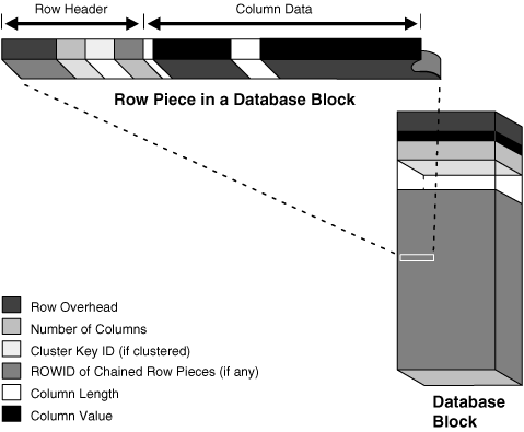

ブロックの行データ部分には、表の行や索引キー・エントリなどの実際のデータが格納されます。すべてのデータ・ブロックに内部形式があるように、すべての行に行形式があり、これにより、データベースにおける行のデータ追跡が可能になります。

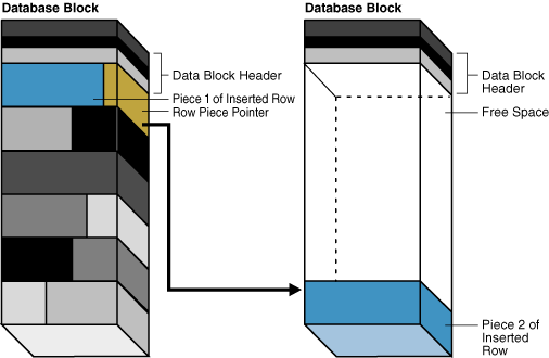

Oracle AI Databaseでは、行は可変長レコードとして格納されます。1つの行は1つ以上のセクションに格納されます。各セクションは、行断片と呼ばれます。各行断片は、行ヘッダーおよび列データで構成されます。
次の図に、行の形式を示します。
行ヘッダー
Oracle AI Databaseでは、行ヘッダーを使用して、ブロック内に格納された行断片が管理されます。
行ヘッダーには、次のような情報が含まれています。
  • 行断片内の列
  • 他のデータ・ブロック内にある行の断片
    Oracle AI Databaseでは、行全体を単一のデータ・ブロックに挿入できる場合、その行は1つの行断片として格納されます。ただし、行データのすべてを単一のブロックに挿入できない場合、または行の更新によって既存の行が単一のブロックに収まらなくなった場合には、その行は複数の行断片として格納されます。データ・ブロックには、通常1つの行につき1つの行断片のみが含まれています。
  • 表クラスタのクラスタ・キー
1つのブロックに完全に収まる行は、最低3バイトの行ヘッダーを持っています。
列データ
行ヘッダーの後ろにある列データ・セクションに、行の実際のデータが格納されます。行断片には通常、CREATE TABLE文で指定された順序で列が格納されますが、必ずこの順序であるとはかぎりません。たとえば、LONG型の列は最後に作成されます。
Oracle AI Databaseでは、「行形式」の図に示すように、行断片内の各列の長さとデータが別々に格納されます。必要な領域のサイズは、データ型によって異なります。列のデータ型が可変長である場合、値を保持するために必要な領域は、データの更新によって変動します。
各行には、データ・ブロック・ヘッダーの行ディレクトリにスロットがあります。このスロットは行の先頭を指しています。

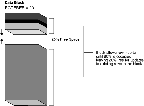

データ・ブロック内の空き領域の割合
PCTFREE SQLパラメータでは、既存の行の更新用に空き領域として予約されるデータ・ブロックの最小の割合を設定します。行の移行を防止し、領域を無駄にしないようにするためにPCTFREEが必要です。
たとえば、ほとんど更新されず、更新される場合でも既存のデータのサイズがほとんど増加しない表を作成するとします。CREATE TABLE文内のPCTFREEパラメータを次のように指定します。
CREATE TABLE test_table (n NUMBER) PCTFREE 20;
図15-10に、PCTFREEを20に設定した場合の領域管理への影響について示します。時間の経過とともにブロックに行が追加され、行データがブロック・ヘッダーの方向へ上向きに増加し、ブロック・ヘッダー自体も、行データの方向へ下向きに増加します。PCTFREEの設定によって、データ・ブロックの20%以上が空き領域となることが保証されます。たとえば、行を挿入すると行データとヘッダーの合計がブロック領域全体の90%を占め、空き領域が10%になる場合には、INSERT文は実行できません。

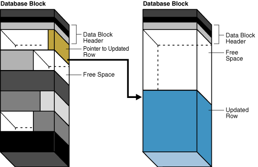

断片化領域の結合による最適化

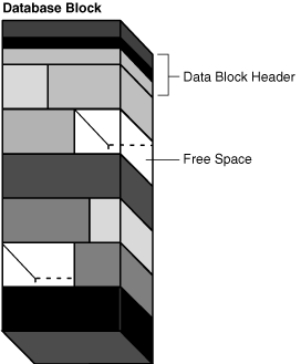

解放された領域は、データ・ブロック内の主な空き領域と連続しているとはかぎりません。連続しない空き領域は、断片化領域と呼ばれます。
次の図に、連続しない空き領域を含むデータ・ブロックを示します。
図15-11 断片化領域があるデータ・ブロック
図15-11の説明が続きます
「図15-11 断片化領域があるデータ・ブロック」の説明
Oracle AI Databaseでは、次の条件に当てはまる場合にのみ、データ・ブロックの空き領域が自動的かつ透過的に結合されます:
  • INSERT文またはUPDATE文において、新しい行断片を格納するために十分な空き領域のあるブロックの使用が試行された場合。
  • 空き領域が断片化されており、行断片をブロック内の連続したセクションに挿入できない場合。
結合後の空き領域のサイズは結合前と同じですが、領域は連続的に存在するようになります。図15-12に、領域結合後のデータ・ブロックを示します。
図15-12 空き領域結合後のデータ・ブロック
図15-12の説明が続きます
「図15-12 空き領域結合後のデータ・ブロック」の説明
Oracle AI Databaseでは、前述の状況でのみ結合が実行されます。それ以外の状況で結合を実行すると、データ・ブロック内の空き領域が連続的に結合されることによって、パフォーマンスが低下する可能性があるためです。
行の連鎖と移行
Oracle AI Databaseでは、大きすぎる行を1つのブロック内に収まるように管理するために、連鎖と移行が使用されます。
ノート:
標準表の行チェーンは、ブロックチェーン表の行チェーンとは異なります。Oracle AI Databaseでは、様々なテクノロジを使用してブロックチェーン表内の行を管理します。
次の状況が考えられます。
  • 最初に行を挿入するとき、大きすぎて1つのデータ・ブロック内に収まらない場合。
    行チェーンでは、Oracle AI Databaseにより、その行のデータは、セグメント用に確保された1つ以上のデータ・ブロックの連鎖に格納されます。多くの場合、行チェーンは、行が大きい場合に発生します。大きい行の例には、LONGまたはLONG RAWデータ型の列を含む行、または行に含まれる列の数が多すぎる場合があります。そのような場合の行チェーンは、避けられません。
  • 1つのデータ・ブロックに収まっていた行が更新されて、行全体の長さが増加したが、更新後の行を保持する十分な空き領域がない場合。
    行の移行では、Oracle AI Databaseにより、行全体が新しいブロックに収まることを前提として、行全体が新しいデータ・ブロックに移動されます。移行された行の元の行断片には、行の移行先の新しいブロックへのポインタまたは「転送先アドレス」が含まれます。そのため、移動された行のROWIDは変わりません。
  • 行に255を超える列が含まれる場合。
    Oracle AI Databaseでは、1つの行断片に格納できる列数は、255列のみです。したがって、1000列の行を表に挿入すると、データベースでは通常、複数のブロックに連鎖された4つの行断片が作成されます。
図15-13に、データ・ブロックへの大きなサイズの行の挿入を示します。この行は左側のブロックには大きすぎて格納し切れないため、Oracle Databaseでは行を連鎖し、最初の行断片を左側のブロックに配置し、2つ目の行断片を右側のブロックに配置します。
図15-14では、左側のブロックには、更新によってサイズが増大してこのブロックに収まらなくなった行が格納されています。Oracle Databaseにより、この行全体が右側のブロックに移動され、この移行後の行へのポインタが左側のブロックに残されます。
行が連鎖または移行されると、データの取出しに必要なI/Oが増加します。これは、その行の情報を取り出す際に、Oracle AI Databaseが複数のブロックをスキャンする必要があるためです。たとえば、索引の読取りに対して1回のI/Oを行い、移行されていない表の行を読み取るために1回のI/Oを行う場合、移行された行のデータを取得するために追加のI/Oが必要になります。

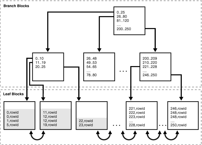

索引ブロックは、領域を表ブロックとは異なる方法で管理する特殊なタイプのデータ・ブロックです。Oracle AI Databaseでは、索引ブロックを使用して、索引の論理記憶域を管理します。

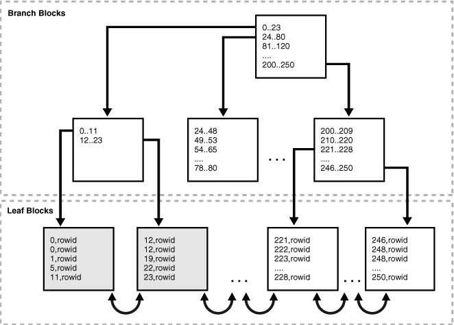

索引ブロックのタイプ
索引には、ルート・ブロック、ブランチ・ブロックおよびリーフ・ブロックが含まれています。
ブロック・タイプは次のように定義されています。
  • ルート・ブロック
    このブロックは、索引へのエントリ・ポイントを識別します。
  • ブランチ・ブロック
    データベースでは、索引キーを検索する際、ブランチ・ブロックを検索します。
  • リーフ・ブロック
    これらのブロックには、関連行を指す索引付きキー値の行IDが含まれています。リーフ・ブロックにはキー値がソート順に格納され、データベースではキー値の範囲内のすべての行を効率的に検索できます。
索引エントリの記憶域
索引エントリは、表の行がデータ・ブロックに格納されるのと同じように、索引ブロックに格納されます。ブロック部分の索引エントリはバイナリの順序ではなく、ヒープで格納されます。
データベースは、データ・ブロックのディレクトリとは異なる索引ブロックの行ディレクトリを管理します。行ディレクトリのエントリ(索引ブロックの本体のエントリではない)は、キー値で順序付けられます。たとえば、行ディレクトリでは、索引キー000000のディレクトリ・エントリは、索引キー111111のディレクトリ・エントリよりも優先されます。
行ディレクトリのエントリの順序は、索引スキャンの効率を改善します。レンジ・スキャンでは、データベースはレンジに指定されたすべての索引キーを読み取る必要があります。データベースは、ブランチ・ブロックを横断して、最初のキーを含むリーフ・ブロックを特定します。行ディレクトリのエントリがソートされるため、データベースは、バイナリ検索を使用してレンジ内の最初のキーを検索し、最後のキーが見つかるまで行ディレクトリのエントリを順に検索します。このようにして、データベースはリーフ・ブロック本体のすべてのキーを読み取らないようにできます。

索引は、それ自体は結合できませんが、REBUILDまたはCOALESCEオプションを指定したALTER INDEX文により、手動で結合できます。たとえば、列に1から500000の値を移入し、その後偶数を含む行を削除した場合、索引には250000の空のスロットが含まれます。データベースでは、空のスロットを含む索引ブロックに適合するデータを挿入できる場合のみ、スロットを再利用します。
索引ブロックの結合
索引の結合は、既存の索引データを所定の位置で圧縮し、再編成によりブロックが解放された場合、空きブロックをその索引構造に残します。したがって、結合により索引ブロックは他のユーザーには解放されず、その索引ではブロックが再割当てされます。
Oracle AI Databaseでは索引は自動的に圧縮されず、REBUILDまたはCOALESCEオプションを指定したALTER INDEX文を実行する必要があります。
図15-15に、索引結合前のemployees.department_id列の索引を示します。最初の3つのリーフ・ブロックは、グレーの格納ラインで示されているように、まだ満杯ではありません。
図15-15 結合前の索引
図15-15の説明が続きます
「図15-15 結合前の索引」の説明
図15-16に、図15-15の索引の結合後を示します。最初の2つのリーフ・ブロックは、グレーの格納ラインで示されているように満杯になり、3つ目のリーフ・ブロックは解放されています。
図15-16 結合後の索引
図15-16の説明が続きます
「図15-16 結合後の索引」の説明

データベースでは、セグメントが作成されたときにデータ・セグメント用の初期エクステントがデフォルトで割り当てられます。エクステントは、常に1つのデータファイルに含まれています。
セグメントにデータが追加されていない場合でも、初期エクステント内にこのセグメント専用のデータ・ブロックが予約されます。各セグメントの最初のデータ・ブロックには、そのセグメント内のエクステントのディレクトリが含まれています。図15-17に、データが含まれていなかったデータファイル内の、セグメントの初期エクステントを示します。
15-17 セグメントの初期エクステント
図15-17の説明が続きます
「図15-17 セグメントの初期エクステント」の説明
初期エクステントがいっぱいになり、さらに追加の領域が必要になると、データベースによって自動的にこのセグメントの増分エクステントが割り当てられます。増分エクステントは、セグメントに対して後から作成されるエクステントです。
割当てアルゴリズムは、ローカル管理表領域であるか、ディクショナリ管理表領域であるかに応じて異なります。ローカル管理表領域の場合は、データファイルのビットマップで、隣接する空きブロックが検索されます。データファイルに十分な領域がない場合は、他のデータファイルが検索されます。セグメントのエクステントは常に同じ表領域内に存在しますが、異なるデータファイル内に存在する場合もあります。
図15-18に、セグメントのエクステントは表領域内の任意のデータファイル内に割当て可能であることを示します。たとえば、セグメントの初期エクステントをusers01.dbfに、最初の増分エクステントをusers02.dbfに、次のエクステントをusers01.dbfに割り当てることができます。
図15-18 セグメントの増分エクステント
図15-18の説明が続きます
「図15-18 セグメントの増分エクステント」の説明

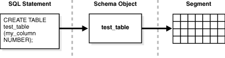

オブジェクトの作成とセグメントの作成との関係がわかりやすくなるように、遅延セグメント作成は発生しないものとします。次のような表を作成するとします。
CREATE TABLE test_table (my_column NUMBER);
図15-19に示すように、表のセグメントが1つ作成されます。
図15-19 ユーザー・セグメントの作成
図15-19の説明が続きます
「図15-19 ユーザー・セグメントの作成」の説明

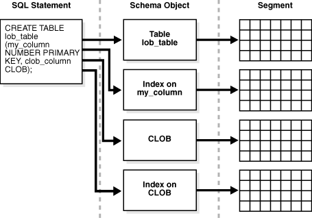

主キーまたは一意キーを持つ表を作成する場合は、Oracle AI Databaseによって、このキーの索引が自動的に作成されます。ここでも、遅延セグメント作成は発生しないものとします。次のような表を作成するとします。
CREATE TABLE lob_table (my_column NUMBER PRIMARY KEY, clob_column CLOB);
図15-20は、lob_tableのデータがあるセグメントに格納され、暗黙的に作成された索引が別のセグメントに格納されることを示しています。また、CLOBデータは、関連付けられたCLOB索引と同様に、専用のセグメントに格納されます。したがって、CREATE TABLE文を実行すると4つの異なるセグメントが作成されます。
図15-20 複数のセグメント
図15-20の説明が続きます
「図15-20 複数のセグメント」の説明

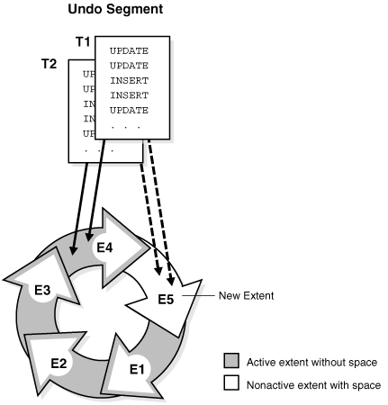

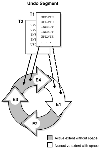

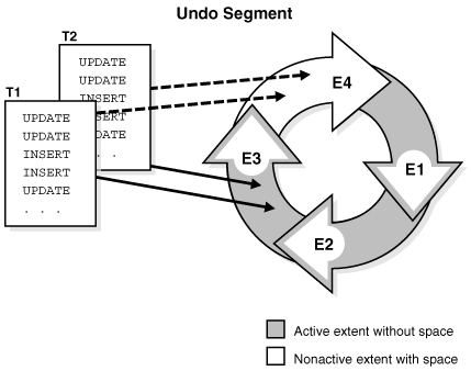

トランザクションが開始するときに、そのトランザクションは、現在のUNDO表領域内のUNDOセグメント(トランザクション表)にバインド(割当て)されます。データベース・インスタンスに対し専用のUNDO表領域が割り当てられていない場合は、トランザクションがシステムUNDOセグメントにバインドされます。
複数のアクティブなトランザクションが、同じUNDOセグメントに同時に書き込むこともあれば、別々のセグメントに書き込むこともあります。たとえば、トランザクションT1とT2が両方ともU1というUNDOセグメントに書き込むこともあれば、T1がU1に書き込み、T2がU2というUNDOセグメントに書き込むこともあります。
概念的には、UNDOセグメント内のエクステントは輪のようなものです。トランザクションは、輪に沿って回るように、UNDOエクステントに順に書き込んでいきます。図15-21では、T1とT2という2つのトランザクションを示し、この2つのトランザクションはそれぞれ、UNDOセグメントの3番目のエクステント(E3)から書込みを開始し、4番目のエクステント(E4)まで書込みを進めます。
図15-21 UNDOセグメントに円環状に割り当てられたエクステント
図15-21の説明が続きます
「図15-21 UNDOセグメントに円環状に割り当てられたエクステント」の説明
トランザクションは必ずUNDOセグメント内のエクステントに1つずつ順番に書き込み、その時点で書込み可能なエクステントをトランザクションの現行エクステントと呼びます。複数のアクティブなトランザクションが同時に、同じ現行エクステントに書き込むことも、別々の現行エクステントに書き込むことも可能です。図15-21では、T1とT2のトランザクションがエクステントE3に同時に書き込んでいます。UNDOエクステント内では、各データ・ブロックに格納されるデータは、1つのトランザクションのデータのみです。
現在のUNDOエクステントがいっぱいになると、領域を必要とする最初のトランザクションによって、輪の中にある次の割当てエクステントの空き状況がチェックされます。次のエクステントにアクティブなトランザクションのデータが格納されていない場合は、このエクステントが現行エクステントになります。この時点で、領域を必要としているすべてのトランザクションが、新しい現行エクステントに書込み可能な状態になります。図15-22では、E4がいっぱいになり、T1とT2がE1に書込みを継続し、E1内のアクティブでないUNDOデータを上書きしています。
図15-22 UNDOセグメントに円環状に割り当てられたエクステントの再利用
図15-22の説明が続きます
「図15-22 UNDOセグメントに円環状に割り当てられたエクステントの再利用」の説明
次のエクステントにアクティブなトランザクションのデータが格納されている場合は、新しいエクステントが割り当てられます。図15-23では、T1とT2はE4に書き込んでいます。E4がいっぱいになっても、E1にはアクティブなUNDOデータが格納されているため、トランザクションはE1に書込みを継続することができません。そこで、このUNDOセグメントに新しいエクステント(E5)が割り当てられます。トランザクションはE5に書込みを継続します。
図15-23 UNDOセグメントに対する新しいエクステントの割当て
図15-23の説明が続きます
「図15-23 UNDOセグメントに対する新しいエクステントの割当て」の説明

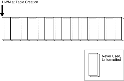

図15-24に、ブロックを水平方向に並べて表現したASSMのセグメントを示します。表の作成時には、HWMはセグメントの先頭(左端)にあります。まだデータは挿入されていないため、セグメント内のすべてのブロックは未フォーマットで、まだ使用されたことはありません。
図15-24 表作成時のHWM
図15-24の説明が続きます
「図15-24 表作成時のHWM」の説明

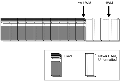

トランザクションでセグメントに行が挿入されるとします。Oracle Databaseにより、これらの行を保持するためのブロックのグループが割り当てられます。割り当てられたブロックは、HWMに達していません。データベースでは、このグループ内のビットマップ・ブロックはフォーマットされてメタデータが保持されますが、グループ内の他のブロックは事前にフォーマットされません。
図15-25では、HWMより下のブロックは割り当てられていますが、HWMより上のブロックは割当てもフォーマットも行われません。挿入が行われるときに、データベースは空き領域がある任意のブロックに書き込みます。低い最高水位標(低いHWM)は、この位置より下のすべてのブロックは、データが格納されているか、以前にデータが格納されていたため、フォーマット済であることを示しています。
図15-26に示すように、データベースはHWMと低いHWMの間のブロックを選択し、そのブロックに書き込みます。データベースが書込み対象として選択するブロックは、HWMと低いHWMの間のブロックになることもあれば、低いHWMよりも低い、空き領域のあるブロックになることもあります。図15-26に示すように、新しくいっぱいになったブロックの両側のブロックは、未フォーマットになっています。
全表スキャン時には、低いHWMが重要になります。HWMより下のブロックは使用時にのみフォーマットされるため、図15-26に示すように、いくつかのブロックは未フォーマットのままになる可能性があります。このため、Oracle Databaseでは、低いHWMの位置を取得するためにビットマップ・ブロックが読み取られます。低いHWMまでのブロックはフォーマット済であることが既知であるためすべて読み取られ、次に、低いHWMとHWMの間にあるフォーマット済ブロックのみが選択されて読み取られます。
新しいトランザクションによって表に行が挿入されるときに、HWMより下に十分な空き領域が存在しないことがビットマップから判明したとします。この場合は、図15-27に示すように、HWMが右側に移動されて、未フォーマット・ブロックのグループが新しく割り当てられます。
図15-27 HWMと低いHWMの拡張
図15-27の説明が続きます
「図15-27 HWMと低いHWMの拡張」の説明
HWMと低いHWMとの間のブロックに空きがなくなると、HWMが右側に拡張されて、低いHWMも以前のHWMの場所まで拡張されます。データベースにデータが徐々に挿入されるにつれて、HWMは次第に右側へと拡張され、それに伴い、低いHWMもHWMに従って拡張されます。オブジェクトを手動で再構築、切捨てまたは縮小しないかぎり、HWMが縮小することはありません。

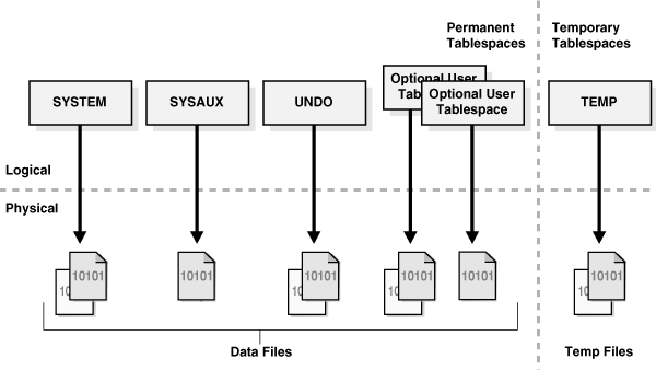

表領域の概要
表領域は、セグメントを格納するための論理記憶域コンテナです。
セグメントは表や索引などのデータベース・オブジェクトであり、記憶域領域を使用します。物理レベルでは、表領域のデータは、1つ以上のデータファイルまたは一時ファイルに格納されます。

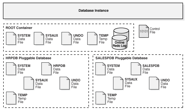

マルチテナント環境の表領域
CDBでは、各PDBとアプリケーション・ルートに独自の表領域のセットがあります。
すべてのCDBルート、PDBおよびアプリケーション・ルートに、SYSTEMおよびSYSAUX表領域が必要です。次の図に、標準的なコンテナの表領域を示します。
CDBには次のものが含まれています。
  • 1つの制御ファイル
  • 1つのオンラインREDOログ
  • 1つ以上のUNDO表領域
    適切な権限を持ち、現在のコンテナがCDBルートである共通ユーザーのみが、UNDO表領域を作成できます。どの時点でも、CDBは次のいずれかのUNDOモードにあります。
    • ローカルUNDOモード
      この場合は、各PDBに固有のUNDO表領域があります。CDBがローカルUNDOモードを使用している場合は、データベースによってすべてのPDBにUNDO表領域が自動的に作成されます。ローカルUNDOはPDBのホット・クローンを実行する機能などの利点を備えており、PDBが素早く再配置されます。また、ローカルUNDOでは分離レベルが提供され、迅速な切断およびポイント・イン・タイム・リカバリ操作が可能です。
      ローカルUNDO表領域は、Oracle Real Application Clusters (RAC)クラスタ内のPDBが開いているノードごとに必要です。たとえば、PDBを2ノードのクラスタから4ノードのクラスタに移動した場合や、すべてのノードでPDBが開いている場合は、必要な追加のUNDO表領域がデータベースによって自動的に作成されます。PDBを元に戻した場合は、冗長なUNDO表領域を削除できます。
      ノート:
      デフォルトでは、Database Configuration Assistant (DBCA)によってローカルUNDOが有効になった状態で新しいCDBが作成されます。
    • 共有UNDOモード
      単一インスタンスCDBでは、アクティブなUNDO表領域が1つのみ存在します。Oracle RAC CDBの場合、インスタンスごとに1つのUNDO表領域が存在します。すべてのUNDO表領域は、すべてのコンテナのデータ・ディクショナリおよび関連ビューで表示されます。
    UNDOモードはCDB全体に適用されます。つまり、すべてのコンテナが共有UNDOを使用するか、すべてのコンテナがローカルUNDOを使用するかのどちらかです。CDBでUNDOモードを切り替えることは可能で、これにはデータベースの再起動が伴います。
  • コンテナごとのSYSTEMおよびSYSAUX表領域
    CDBルート、各アプリケーション・ルートおよび各PDBには、それぞれ固有のSYSTEMおよびSYSAUX表領域があります。各コンテナには、そのコンテナに存在するオブジェクトを説明する独自のデータ・ディクショナリ表のセットもあります。
  • 0個以上のユーザー作成表領域
    一般的なユースケースでは、各PDBに独自の非システム表領域のセットがあります。これらの表領域には、PDB内のユーザー定義のスキーマおよびオブジェクトのデータが含まれています。CREATE PLUGGABLE DATABASEまたはALTER PLUGGABLE DATABASE文でSTORAGE句を使用して、PDBのデータファイルで使用される記憶域の量を制限できます。
    PDB内のデータ・ディクショナリの記憶域は、移植可能です。PDBはCDBから切断し、異なるCDBに接続できます。
  • コンテナごとの一連の一時ファイル
    デフォルトの一時表領域は、CDBルートに1つ存在し、アプリケーション・ルート、アプリケーションPDBおよびPDBごとに1つ存在します。
例15-3 ローカルUNDOモードのCDB
この例は、2つのPDB(hrpdbとsalespdb)を持つCDBの物理記憶域アーキテクチャの様子を示します。この例では、データベースはローカルUNDOモードを使用するため、CDBルート、hrpdbおよびsalespdb内にUNDOデータ・ファイルがあります。
図15-29 ローカルUNDOモードのCDBの物理アーキテクチャ
図15-29の説明が続きます
「図15-29 ローカルUNDOモードのCDBの物理アーキテクチャ」の説明
永続表領域
永続表領域には、永続スキーマ・オブジェクトがまとめられます。永続表領域内のオブジェクトのセグメントは、物理的にはデータファイルに格納されます。
各データベース・ユーザーには、デフォルトの永続表領域が割り当てられます。非常に小規模なデータベースでは、デフォルトのSYSTEM表領域およびSYSAUX表領域のみで十分な場合があります。ただし、ユーザー・データおよびアプリケーション・データを格納するための表領域を1つ以上作成することをお薦めします。表領域を使用して次の目的を達成できます。
  • データベース・データに対するディスク領域の割当てを制御します。
  • データベース・ユーザーに割当て制限(領域の許容量または制限)を割り当てます。
  • データベース全体の可用性に影響を与えることなく、個別の表領域をオンライン化またはオフライン化します。
  • 個別の表領域のバックアップとリカバリを実行します。
  • Oracle Data Pumpユーティリティを使用したアプリケーション・データのインポートまたはエクスポート
  • データベース間、またはプラットフォーム間でコピーし、移動できるトランスポータブル表領域を作成します。
    表領域を移動する場合は、データファイルをコピーして表領域のメタデータを統合するのみでよいため、この方法によるデータ移動は同じデータをエクスポート/インポートまたはアンロード/ロードするよりも何倍も高速です。表領域を移動する場合は、索引データも移動できます。

UNDO表領域
UNDO表領域は、システムが管理しているUNDOデータ用に予約されているローカル管理表領域です。
他の永続表領域と同様、UNDO表領域にもデータファイルが含まれています。これらのファイル内のUNDOブロックは、エクステントにグループ化されています。
関連項目:
UNDOセグメント
自動UNDO管理モード
UNDO表領域を使用する場合は、データベースがデフォルトの自動UNDOモードにあることが必要です。
自動モードでは、手動でUNDOセグメントを管理する複雑な作業が不要です。UNDOデータを可能なかぎり最適に保存して、UNDOデータを必要とする長時間実行される問合せに対応できるように、データベース自体が自動的にチューニングされます。
Oracle AI Databaseを新しくインストールすると、UNDO表領域が自動的に作成されます。Oracle AI Databaseの以前のバージョンでは、UNDO表領域が含まれておらず、かわりに手動UNDO管理モードと呼ばれる従来のロールバック・セグメントが使用される場合があります。Oracle AI Databaseには、UNDO環境についてのアドバイスを提供し、UNDO環境の自動化に役立つUNDOアドバイザが含まれています。
データベースに複数のUNDO表領域を含めることができますが、使用中となるのは常に1つのUNDO表領域のみです。インスタンスによってデータベースのオープンが試行されると、Oracle AI Databaseでは、使用可能な最初のUNDO表領域が自動的に選択されます。使用可能なUNDO表領域がない場合、インスタンスはUNDO表領域なしで起動され、UNDOデータはSYSTEM表領域に格納されます。ただし、SYSTEM表領域にUNDOデータを格納しないことをお薦めします。
関連項目:
自動UNDO保存
UNDO保存期間とは、Oracle AI Databaseで古いUNDOセグメントを上書きしないで保存する最低期間のことです。
長時間実行される問合せでは、読取り一貫性を実現するためにより古いブロック・イメージが必要になる場合があるため、UNDOデータの保存は重要です。また、一部のOracle Flashback機能は、UNDOデータの可用性に依存しています。
一般的に、古いUNDOデータは可能なかぎり長期間保存することをお薦めします。トランザクションのコミット後、ロールバックやトランザクション・リカバリの目的にはUNDOデータは不要になります。UNDO表領域に新しいトランザクション用の領域がある場合には、古いUNDOデータを保持できます。領域が少なくなると、コミットされたトランザクションのデータによる古いUNDOデータの上書きが開始されます。
Oracle AI Databaseでは、現行のUNDO表領域で、可能なかぎり最適にUNDOデータが自動的に保存されます。データベースにより、使用統計が収集され、これらの統計およびUNDO表領域サイズに基づいて保存期間がチューニングされます。UNDO表領域がAUTOEXTENDオプションを使用して構成されており、最大サイズが指定されていない場合は、UNDO保存期間は異なる方法でチューニングされます。この場合には、データベースにより、実行時間が最も長い問合せより少し長くなるように、UNDO保存期間がチューニングされます(領域が許す場合)。
関連項目:

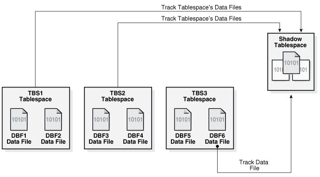

書込み欠落保護ではシャドウ表領域と、シャドウ表領域によって追跡されるブロックを持つ非シャドウ表領域の2つの表領域が必要です。
次の図は、サンプル・シナリオを示しています。表領域TBS1およびTBS2内のデータ・ファイルがシャドウ表領域によって追跡されます。表領域TBS3内のデータ・ファイルDBF6のみがシャドウ表領域によって追跡されます。
1つの追跡データ・ファイルがシャドウ表領域の1つのシャドウ・エクステントにマッピングされます。追跡データ・ファイル内のすべてのデータ・ブロックは、シャドウ・ブロック内に対応するエントリを持ちます。このエントリには、追跡データ・ブロックのSCNが含まれます。追跡データ・ブロックがディスクから読み取られる際、シャドウ書込み欠落保護ではシャドウ表領域内のブロックのSCNと、追跡データ・ブロック内の最近の書込みのSCNが比較されます。シャドウ・エントリのSCNが読取り中のデータ・ブロックを上回る場合、書込み欠落が起こってエラーが発生します。
データファイルの自動サイズ変更によってシャドウ・エクステントが大きくなりすぎるのを防ぐために、シャドウ・エクステントはかなりの追加領域を持つサイズに設定されます。追跡データ・ファイルが手動または自動でサイズ変更された場合、およびシャドウ・エクステントを大きくする必要がある場合、データベースはトラッキング・データのサイズを変更しようとします。シャドウ表領域に十分な領域が存在しない場合、データベースはアラート・ログに警告を書き込み、可能な限りの数のデータ・ブロックを追跡します。
関連項目:
シャドウ書込み欠落保護の管理方法を学習するには、Oracle AI Database管理者ガイドを参照してください

一時表領域
一時表領域には、セッションの存続期間中のみ保持される一時データが含まれています。永続スキーマ・オブジェクトを一時表領域に格納することはできません。一時ファイルには一時的な表領域データが格納されます。
一時表領域によって、メモリー内に収まらない複数のソート操作の同時実行性が向上します。また、一時表領域によって、ソート中の領域管理操作の効率も向上します。

表領域モード
表領域モードによって、表領域のアクセス可能性が決まります。
