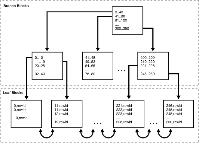

Bツリー索引の概要
Bツリー(バランス・ツリーの略)は、最も一般的なタイプのデータベース索引です。Bツリー索引は、複数の範囲に分割された順序付きの値リストです。Bツリーは、キーを行または行の範囲と関連付けることによって、完全一致や範囲検索など、広範囲の問合せに対して優れた検索パフォーマンスを提供します。
次の図に、Bツリー索引の構造を示します。この例では、employees表の外部キー列であるdepartment_id列の索引を示しています。
図5-1 Bツリー索引の内部構造
図5-1の説明が続きます
「図5-1 Bツリー索引の内部構造」の説明
この項では、次の項目について説明します。
ブランチ・ブロックとリーフ・ブロック
Bツリー索引には、検索用のブランチ・ブロックと、キー値のソート用のリーフ・ブロックの2つのタイプのブロックがあります。Bツリー索引の上位ブランチ・ブロックには、下位レベルの索引ブロックを指す索引データが含まれます。
図5-1では、ルート・ブランチ・ブロックに0-40のエントリがあり、次のブランチ・レベルの左端のブロックを指しています。このブランチ・ブロックには、0-10や11-19などのエントリがあります。これらの各エントリは、それぞれの範囲に該当するキー値を含むリーフ・ブロックを指します。
すべてのリーフ・ブロックは自動的に同じ深さになるため、Bツリー索引はバランスが保たれます。したがって、索引のどの位置からでも、レコード検索にかかる時間はほぼ同じになります。索引の高さは、ルート・ブロックからリーフ・ブロックに達するまでに必要なブロックの数です。ブランチ・レベルは高さから1を引いた数です。図5-1では、索引の高さは3、ブランチ・レベルは2です。
ブランチ・ブロックには、2つのキーの分岐を決定する際に必要な、最小のキー接頭辞が格納されます。このテクニックを使用すると、データベースでは各ブランチ・ブロックにできるかぎり多くのデータを収納できます。ブランチ・ブロックには、キーを含む子ブロックへのポインタが含まれます。キーおよびポインタの数は、ブロックのサイズによって制限されます。
リーフ・ブロックには、すべての索引付きデータ値と、実際の行を検索するための対応するROWIDが含まれています。各エントリは(キー、ROWID)によってソートされます。リーフ・ブロック内では、キーとROWIDは兄弟関係にある左右のエントリにリンクされます。リーフ・ブロック自体も二重にリンクされます。図5-1では、左端のリーフ・ブロック(0-10)が2番目のリーフ・ブロック(11-19)にリンクされています。

姓の列に索引が付けられているとします。それぞれの名前エントリが、ROWIDに相当します。索引エントリは概念的には次のようになります。
Abel,block1row1
Ande,block1row2
Atkinson,block1row3
Austin,block1row4
Baer,block1row5
社員IDの列に別の索引が付けられているとします。索引エントリは概念的には次のようになり、社員IDは、2つのブロック全体にわたり、ほぼランダムな場所に分散しています。
100,block1row50
101,block2row1
102,block1row9
103,block2row19
104,block2row39
105,block1row4

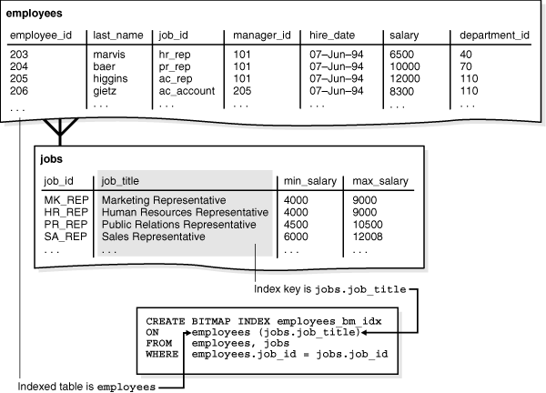

ビットマップ結合索引
ビットマップ結合索引は、2つ以上の表を結合するためのビットマップ索引です。
索引は、表列の値ごとに、対応する行のROWIDを索引付きの表に格納します。対照的に、標準ビットマップ索引は単一表に対して作成されます。
ビットマップ結合索引は、制限を事前に実行するため、結合するデータのボリュームを削減する効率的な方法です。ビットマップ結合索引が役に立つ場合の例として、ユーザーが特定の職種の従業員数を頻繁に問い合せるとします。一般的な問合せは次のようになります。
SELECT COUNT(*)
FROM   employees, jobs
WHERE  employees.job_id = jobs.job_id
AND    jobs.job_title = 'Accountant';
この問合せでは、通常、jobs.job_titleの索引を使用してAccountantの行を検索し、次にjob_idの行を検索し、employees.job_idの索引を使用して一致する行を検索します。表のスキャンではなく索引自体からデータを取り出すには、次のようにビットマップ結合索引を作成できます。
CREATE BITMAP INDEX employees_bm_idx
ON     employees (jobs.job_title)
WHERE  employees.job_id = jobs.job_id;
次の図に示すように、索引キーはjobs.job_titleであり、索引付きの表はemployeesです。
図5-2 ビットマップ結合索引
図5-2の説明が続きます
「図5-2 ビットマップ結合索引」の説明
概念的には、次の問合せ(サンプル出力を示しています)に示すSQL問合せのjobs.title列の索引はemployees_bm_idxです。索引のjob_titleキーは、employees表の行を指します。経理担当者の数を求める問合せでは、索引を使用すると、索引自体に要求された情報が含まれるため、employeesおよびjobs表へのアクセスを回避できます。

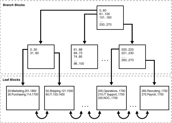

図5-3に、索引構成表departmentsの構造を示します。リーフ・ブロックには表の行が主キーの順序に従って格納されています。たとえば、最初のリーフ・ブロックの最初の値は、部門ID 20、部門名Marketing、マネージャID 201、および場所ID 1800を示しています。
例5-10 索引構成表のスキャン
索引構成表では、すべてのデータが同じ構造に格納され、ROWIDを格納する必要がありません。図5-3に示すように、索引構成表のリーフ・ブロック1には、主キーの順序に従った次のようなエントリが含まれます。
20,Marketing,201,1800
30,Purchasing,114,1700
索引構成表のリーフ・ブロック2には次のようなエントリが含まれます。
50,Shipping,121,1500
60,IT,103,1400
主キーの順序になっている索引構成表の行をスキャンすると、ブロックが次の順序で読み取られます。
  1. ブロック1
  2. ブロック2

このヒープ構成表のBツリー索引リーフ・ブロックには、次のエントリが格納されています(最初の値は主キーであり、2つ目の値はROWIDです)。
20,AAAPeXAAFAAAAAyAAD
30,AAAPeXAAFAAAAAyAAA
50,AAAPeXAAFAAAAAyAAC
60,AAAPeXAAFAAAAAyAAB
主キーの順序になっている表の行をスキャンすると、表セグメント・ブロックが次の順序で読み取られます。
  1. ブロック1
  2. ブロック2
  3. ブロック1
  4. ブロック2
したがって、この例のブロックI/Oの数は、索引構成の例での数の倍になります。

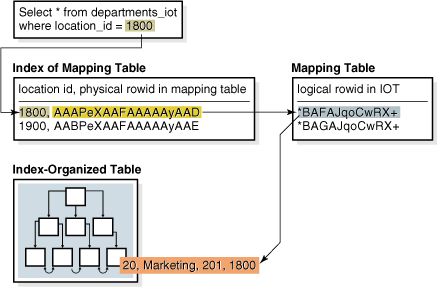

索引構成表のビットマップ索引
索引構成表の2次索引は、ビットマップ索引にできます。ビットマップ索引では、各索引キーのビットマップが格納されます。
索引構成表にビットマップ索引が存在する場合、すべてのビットマップ索引はヒープ構成のマッピング表を使用します。マッピング表には索引構成表の論理ROWIDが格納されます。マッピング表の各行には対応する索引構成表の行の論理ROWIDが格納されます。
データベースでは、検索キーを使用してビットマップ索引にアクセスします。キーが見つかると、ビットマップのエントリは物理ROWIDに変換されます。ヒープ構成表の場合、この物理ROWIDは実表へのアクセスに使用されます。索引構成表の場合、この物理ROWIDはマッピング表へのアクセスに使用され、それにより、索引構成表へのアクセスに使用される論理ROWIDが取得されます。次の図に、departments_iot表の問合せ用の索引アクセスを示します。
図5-4 索引構成表に対するビットマップ索引
図5-4の説明が続きます
「図5-4 索引構成表に対するビットマップ索引」の説明
