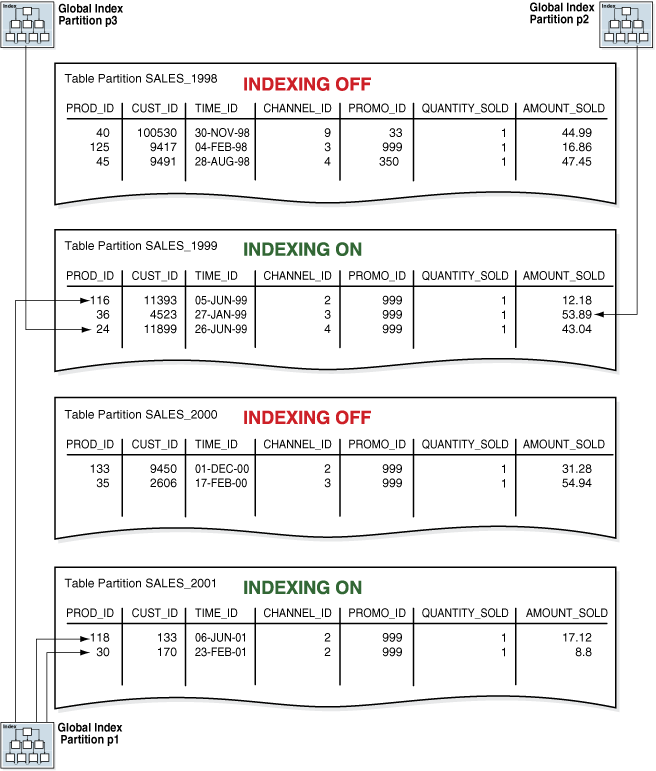

  PROD_ID    CUST_ID TIME_ID   CHANNEL_ID   PROMO_ID QUANTITY_SOLD AMOUNT_SOLD
      116      11393 05-JUN-99          2        999             1       12.18
       40     100530 30-NOV-98          9         33             1       44.99
      118        133 06-JUN-01          2        999             1       17.12
      133       9450 01-DEC-00          2        999             1       31.28
       36       4523 27-JAN-99          3        999             1       53.89
      125       9417 04-FEB-98          3        999             1       16.86
       30        170 23-FEB-01          2        999             1         8.8
       24      11899 26-JUN-99          4        999             1       43.04
       35       2606 17-FEB-00          3        999             1       54.94
       45       9491 28-AUG-98          4        350             1       47.45

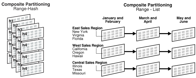

コンポジット・パーティション化
コンポジット・パーティション化では、1つのデータ配分方法で表をパーティション化し、別のデータ配分方法を使用して各パーティションをさらに小さなサブパーティションに再分割します。このように、コンポジット・パーティション化は基本的なデータ分配方法を組み合せたものです。1つのパーティションのすべてのサブパーティションは、データの論理的サブセットを表します。
コンポジット・パーティション化にはいくつかの利点があります。
  • SQL文によっては、1つまたは2つのディメンションに対するパーティション・プルーニングによってパフォーマンスが向上する場合があります。
  • 問合せで、いずれかのディメンションに対してパーシャルまたはフル・パーティション・ワイズ結合を使用できる場合があります。
  • 1つの表のパラレル・バックアップおよびリカバリを実行できます。
  • パーティション数が単一レベル・パーティション化より多いため、効果的なパラレル実行が可能になります。
  • 履歴データをサポートするためのローリング・ウィンドウを実装でき、多くの文がパーティション・プルーニングまたはパーティション・ワイズ結合の恩恵を受ける場合には、別のディメンションでのパーティション化も可能です。
  • パーティション化キーによる識別に基づいて、異なる方法でデータを格納できます。たとえば、特定の製品タイプのデータは読取り専用として圧縮形式で格納し、その他の製品タイプのデータは圧縮せずに保存することができます。
コンポジット・パーティション表のサブパーティション化計画としては、レンジ、リストおよびハッシュ・パーティション化が適しています。次の図に、レンジ - ハッシュおよびレンジ - リスト・コンポジット・パーティション化の図を示します。
図6-1 コンポジット・レンジ - リスト・パーティション化
図6-1の説明が続きます
「図6-1 コンポジット・レンジ - リスト・パーティション化」の説明
データベースでは、コンポジット・パーティション化された表の各サブパーティションが個別のセグメントとして格納されます。このため、サブパーティションのプロパティは、表のプロパティや、そのサブパーティションが属するパーティションとは異なる場合があります。

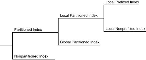

パーティション索引
パーティション索引とは、パーティション表のように、より小さく管理しやすい単位に分割された索引です。

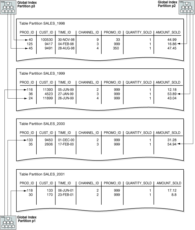

グローバル索引は索引の作成対象の表から独立してパーティション化されますが、ローカル索引は表のパーティション化方法に自動的にリンクされます。パーティション表と同様、パーティション索引も管理性、可用性、パフォーマンスおよびスケーラビリティを改善します。
次の図に、索引パーティション化のオプションを示します。
図6-2 索引パーティション化のオプション
図6-2の説明が続きます
「図6-2 索引パーティション化のオプション」の説明

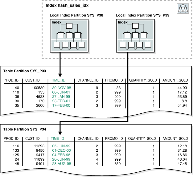

ローカル・パーティション索引
ローカル・パーティション索引では、その表と同じパーティション数および同じパーティション・バウンドで、同じ列に対して索引がパーティション化されます。

図6-3では、hash_products表に2つのパーティションがあり、そのため、hash_sales_idxにも2つのパーティションがあります。各索引パーティションは異なる表パーティションに関連付けられています。索引パーティションSYS_P38は表パーティションSYS_P33の行を索引付けするのに対し、索引パーティションSYS_P39は表パーティションSYS_P34の行を索引付けします。

グローバル・パーティション索引は、この索引の作成対象である基礎となる表とは別にパーティション化されたBツリー索引です。単一の索引パーティションは、任意またはすべての表パーティションを指す場合があり、その一方で、ローカル・パーティション索引では、索引パーティションと表パーティションの間に1対1のパリティが存在します。
一般的に、グローバル索引は高速アクセス、データ整合性および可用性が重要となるOLTPアプリケーションに役立ちます。OLTPシステムでは、employees.department_id列など1つのキーによって表がパーティション化される場合がありますが、アプリケーションではemployee_idまたはjob_idなどの多数の異なるキーによるデータへのアクセスが必要になる可能性があります。このような使用例では、グローバル索引が便利な場合があります。
たとえば、「レンジ・パーティション化」のtime_range_sales表にグローバル・パーティション索引を作成するとします。この表では、1998年の売上を含む行が1つのパーティションに格納され、1999年の売上を含む行は別のパーティションに格納されるというように、行が格納されます。次の例では、channel_id列の範囲別にパーティション化されたグローバル索引を作成します。
CREATE INDEX time_channel_sales_idx ON time_range_sales (channel_id)
   GLOBAL PARTITION BY RANGE (channel_id)
      (PARTITION p1 VALUES LESS THAN (3),
       PARTITION p2 VALUES LESS THAN (4),
       PARTITION p3 VALUES LESS THAN (MAXVALUE));
図6-4に示すように、グローバル索引パーティションには、複数の表パーティションをそれぞれ指すエントリを含めることができます。索引パーティションp1はchannel_idが2の行を指し、索引パーティションp2はchannel_idが3の行を指し、索引パーティションp3はchannel_idが4または9の行を指しています。

表のパーティションごとに、索引付けを有効または無効にできます。部分ローカル索引では、索引付けが無効になっているすべての表パーティションに対して、使用可能な索引パーティションはありません。グローバル索引は、パーティション化されているかどうかにかかわらず、索引付けがオフになっているすべてのパーティションからデータを除外します。データベースでは、一意制約が強制される索引の部分索引はサポートされません。
図6-5に、グローバル索引が部分的である点を除いて、図6-4と同じグローバル索引を示します。表パーティションSALES_1998およびSALES_2000では、索引付けプロパティがOFFに設定されているため、部分グローバル索引によって索引は付けられません。

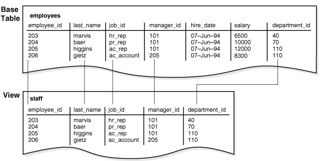

  • 事前に定義された行や列の集合のみにアクセスを限定して、表のセキュリティ・レベルを強化します。
    たとえば、図6-8は、staffビューに実表employeesの列salaryまたはcommission_pctが含まれない仕組みを示しています。

ビューの使用例として、複数の列と膨大な行を持つhr.employees表について検討します。ユーザーがそのうちの5つの列または特定の行しか参照できないようにする場合は、次のようにビューを作成します。
CREATE VIEW staff AS
  SELECT employee_id, last_name, job_id, manager_id, department_id
  FROM   employees;
すべての副問合せと同様に、ビューを定義する問合せにFOR UPDATE句を含めることはできません。次の図に、staffという名前のビューを示します。ビューが、実表の5つの列のみを表示していることに注目してください。

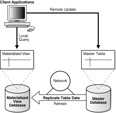

  • 実際のデータを含み、記憶域を使用します。
  • マスター表のデータに変更があった場合は、リフレッシュできます。
  • クエリー・リライト操作に使用すると、SQLの実行効率が改善されます。
  • その存在は、SQLアプリケーションとユーザーに対して透過的です。

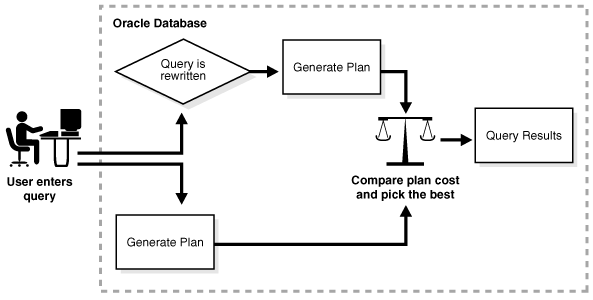

クエリー・リライト
クエリー・リライトはマスター表について記述されたユーザー要求を、マテリアライズド・ビューを含む同等の要求に変換します。
実表に大量のデータが含まれている場合には、集計および結合の計算は負荷が大きく、時間がかかります。マテリアライズド・ビューには事前に計算された集計と結合が含まれているため、クエリー・リライトはマテリアライズド・ビューを使用してすぐに問合せに応答できます。
問合せトランスフォーマは、マテリアライズド・ビューを使用するために透過的にリクエストをリライトし、ユーザー操作およびSQL文によるマテリアライズド・ビューへの参照は必要ありません。クエリー・リライトは透過的であるため、アプリケーション・コードのSQLを無効にしなくても、マテリアライズド・ビューを追加または削除できます。
一般に、ディテール表ではなくマテリアライズド・ビューを使用するように問合せをリライトすると、応答のパフォーマンスが改善されます。次の図は、オリジナルまたはリライトされた問合せに対してデータベースが実行計画を生成し、最もコストの低い計画を選択する仕組みを示しています。
図6-10 クエリー・リライト
図6-10の説明が続きます
「図6-10 クエリー・リライト」の説明
