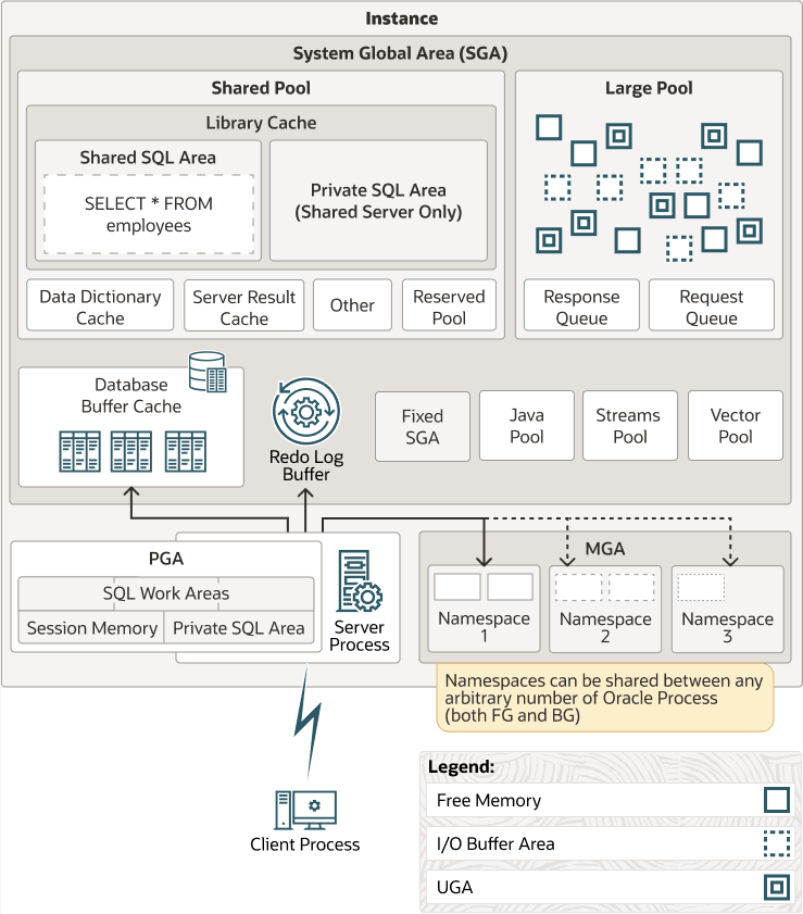

基本的なメモリー構造
Oracle AI Databaseには、それぞれに複数のサブコンポーネントを含む、複数のメモリー領域があります。
Oracle AI Databaseに関連する基本的なメモリー構造は、次のような領域で構成されています:
システム・グローバル領域(SGA)

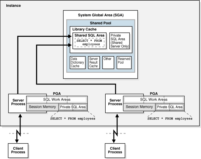

SGAは、SGAコンポーネントと呼ばれる共有メモリー構造のグループで、1つのOracle AI Databaseインスタンスに関するデータと制御情報が保存されています。すべてのサーバーとバックグラウンド・プロセスでSGAを共有します。SGAに格納されるデータには、キャッシュ・データ・ブロックや共有SQL領域などがあります。

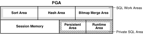

プログラム・グローバル領域(PGA)
PGAは、Oracleプロセス専用のデータや制御情報を含む、非共有メモリー領域です。Oracle AI Databaseでは、Oracleプロセスの起動時にPGAが作成されます。
PGAは、サーバー・プロセスごと、およびバックグラウンド・プロセスごとに存在します。個々のPGAの集合は、合計インスタンスPGAまたはインスタンスPGAと呼ばれています。個々のPGAではなく、データベース初期化パラメータを使用してインスタンスPGAのサイズを設定します。
ユーザー・グローバル領域(UGA)
UGAは、ユーザー・セッションに関連付けられたメモリーです。
管理対象グローバル領域(MGA)
MGAは、Oracle AI Databaseインスタンスで使用される半共有メモリー・コンポーネントです。信頼できる少数のOracleプロセス間でメモリーを共有および調整する機能を備えています。構成可能で柔軟性に富み、モジュール式のオンデマンドかつリカバリ可能な機能を備えています。SGAとは異なり、Oracle AI Databaseモジュールでは、この領域にアタッチするプロセスを選択できます。この動作は動的です。
ソフトウェア・コード領域
ソフトウェア・コード領域とは、実行中または実行される可能性のあるコードを格納するためのメモリー部分です。Oracle AI Databaseのコードはソフトウェア領域に格納され、通常、この場所はユーザー・プログラムの格納場所とは異なり、より排他的で保護されています。
次の図に、これらのメモリー構造の関係を示します。

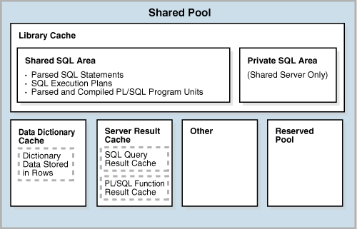

REDOログ・バッファとは、SGA内の循環バッファであり、データベースに対する変更が記述されたREDOエントリが格納されます。 - 共有プール

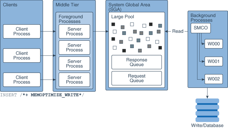

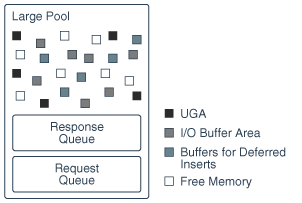

共有プールには、様々なタイプのプログラム・データがキャッシュされます。 - ラージ・プール
ラージ・プールとは、共有プールには適さない大量のメモリー割当てを対象とした、オプションのメモリー領域です。 - Javaプール

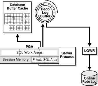

データベースでは、キャッシュ内のデータ・ブロックが更新されて、REDOログ・バッファに変更についてのメタデータが格納されます。
COMMITの後、データベースによってREDOバッファがオンラインREDOログに書き込まれますが、データ・ブロックが即座にデータ・ファイルに書き込まれるわけではありません。かわりに、データベース・ライター(DBW)によって、バックグラウンドで遅延書込みが実行されます。 -

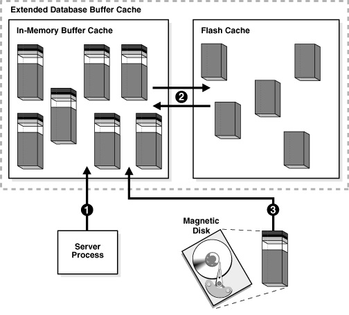

DBWがフラッシュ・キャッシュにクリーン・バッファ本体を書き込めるため、インメモリーのバッファの再利用が可能になります。データベースは、フラッシュ・キャッシュ内のバッファ本体の状態と場所を追跡できるように、メイン・メモリー内のLRUリストにバッファのヘッダーを保持します。バッファが後で必要になったときに、データベースは磁気ディスクからではなく、フラッシュ・キャッシュからバッファを読み取ります。
クライアント・プロセスからバッファが要求されると、サーバー・プロセスは最初にバッファ・キャッシュ内でそのバッファを検索します。データベースによるメモリー内のバッファの検索時には、キャッシュ・ヒットの処理が実行されます。検索順序は、次のとおりです。
サーバー・プロセスによってバッファ・キャッシュ内にバッファ全体があるかどうかが検索されます。
バッファ全体が見つかった場合は、データベースによってそのバッファの論理読取りが実行されます。
サーバー・プロセスによってフラッシュ・キャッシュのLRUリスト内にバッファのヘッダーがあるかどうかが検索されます。
バッファのヘッダーが見つかった場合、データベースによってフラッシュ・キャッシュからインメモリーのキャッシュにバッファ本体の最適化物理読取りが実行されます。
キャッシュ・メモリー内にバッファが見つからない場合は(キャッシュ・ミス)、サーバー・プロセスによって次のステップが実行されます。
データファイルからメモリーへのブロックのコピー(物理読取り)
メモリーに読み取られたバッファの論理読取りの実行
図17-2に、バッファの検索順序を示します。拡張バッファ・キャッシュは、バッファ全体を格納するインメモリーのバッファ・キャッシュと、バッファ本体を格納するフラッシュ・キャッシュから構成されます。図では、データベースによってバッファ・キャッシュ内にバッファがあるかどうか検索され、バッファが見つからなければ、磁気ディスクからメモリーにバッファが読み込まれます。

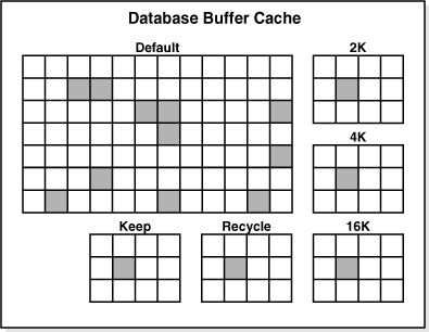

バッファ・プール
バッファ・プールとは、バッファの集合のことです。
データベース・バッファ・キャッシュは、1つ以上のバッファ・プールによって構成されていて、これらのバッファ・プールはほとんど同じ方法でブロックを管理します。プールのアルゴリズムは、経過期間ブロックとキャッシュ・ブロックで根本的には異なりません。
バッファ・キャッシュ内のデータを保持するバッファ・プール、または新しいデータがデータ・ブロックを使用した直後に使用可能なバッファを提供するバッファ・プールを手動で個別に構成できます。その後、適切なバッファ・プールに特定のスキーマ・オブジェクトを割り当て、ブロックがキャッシュからエージ・アウトされる方法を制御できます。たとえば、セグメントをホット、ウォームおよびコールド・バッファ・プールに分割することができます。
次のバッファ・プールがあります。
DEFAULTプール
このプールは、ブロックが通常キャッシュされる場所です。手動で個別にプールを構成しない場合は、DEFAULTプールが唯一のバッファ・プールとなります。他のプールのオプション構成によって、デフォルト・プールは影響を受けません。
ビッグ・テーブル・キャッシュは温度ベースでオブジェクト・レベルの置換アルゴリズムを使用するDEFAULTプールのオプションのセクションとなっています。単一インスタンスおよびOracle RACデータベースでは、
DB_BIG_TABLE_CACHE_PERCENT_TARGET初期化パラメータがゼロ以外の値に設定され、PARALLEL_DEGREE_POLICYがautoまたはadaptiveに設定されている場合、パラレル問合せでビッグ・テーブル・キャッシュを使用できます。単一インスタンス構成の場合のみ、DB_BIG_TABLE_CACHE_PERCENT_TARGETが設定されている場合、シリアル問合せでビッグ・テーブル・キャッシュを使用できます。 -

RECYCLEプール
このプールは、頻繁に使用されないブロック用のプールです。RECYCLEプールによって、キャッシュ内の領域が不要なオブジェクトによって消費されることを防止できます。
データベースには、標準ブロック・サイズがあります。標準のサイズとは異なるブロック・サイズを持つ表領域を作成できます。非デフォルトのブロック・サイズには、それぞれ独自のプールがあります。Oracle AI Databaseでは、これらのプールのブロックもDEFAULTプールと同様に管理されます。
次の図に、複数のプールが使用された場合のバッファ・キャッシュの構造を示します。このキャッシュには、DEFAULTプール、KEEPプールおよびRECYCLEプールが含まれています。デフォルトのブロック・サイズは8KBです。このキャッシュには、2KB、4KBおよび16KBという非標準のブロック・サイズを使用する表領域用の個別のプールが含まれています。

REDOログ・バッファ
REDOログ・バッファとは、SGA内の循環バッファであり、データベースに加えられた変更についてのREDOエントリが格納されます。
REDOレコードは、DML操作やDDL操作によって行われた変更を再構築または再実行するために必要な情報が含まれているデータ構造です。データベースのリカバリでは、データファイルにREDOエントリを適用して、失われた変更が再構築されます。
REDOエントリは、データベース・プロセスによってユーザーのメモリー領域からSGA内のREDOログ・バッファにコピーされます。REDOエントリは、バッファ内で連続した領域を占めます。REDOログ・バッファは、バックグラウンド・プロセスのログ・ライター・プロセス(LGWR)によって、ディスク上のアクティブなオンラインREDOログ・グループに書き込まれます。図17-4に、このREDOバッファのアクティビティを示します。
DBWではデータ・ブロックは分散してディスクに書き込まれますが、LGWRではREDOログ・バッファはディスクに対して順次書き込まれます。通常、分散書込みの速度は順次書込みよりも大幅に遅くなります。LGWRでは、ユーザーはDBWによる遅い書込みが完了するまで待機する必要がないため、パフォーマンスが向上します。

共有プール
たとえば、共有プールには、解析済のSQLやPL/SQLのコード、システム・パラメータ、データ・ディクショナリ情報などが格納されます。共有プールは、データベースで行われるほぼすべての操作に関連します。たとえば、ユーザーがSQL文を実行する場合にも、Oracle AI Databaseは共有プールにアクセスします。
共有プールは、複数のサブコンポーネントから構成されています。図17-5に、最も重要なサブコンポーネントを示します。
この項には次のトピックが含まれます:
- ライブラリ・キャッシュ
ライブラリ・キャッシュとは、実行可能なSQLおよびPL/SQLコードが格納される共有プール・メモリー構造です。 - データ・ディクショナリ・キャッシュ
データ・ディクショナリとは、データベース、その構造およびそのユーザーについて参照情報が含まれている、データベース表およびビューの集合です。 - サーバー結果キャッシュ
サーバー結果キャッシュとは、共有プール内のメモリー・プールです。バッファ・プールとは異なり、サーバー結果キャッシュにはデータ・ブロックではなく結果セットが保持されています。 - 予約プール
予約プールは共有プール内のメモリー領域であり、Oracle AI Databaseで、大きい複数の連続したメモリー・チャンクを割り当てるために使用できます。

共有SQL領域
データベースでは、実行される各SQL文の表現が共有SQL領域とプライベートSQL領域に保持されます。
SQL文が最初に実行されたときは、共有SQL領域を使用してSQL文が処理されます。この領域にはすべてのユーザーがアクセス可能であり、文の解析ツリーと実行計画が含まれています。一意の文に対して、共有SQL領域は1つのみ存在します。SQL文を発行するセッションは、それぞれのPGAにプライベートSQL領域を持っています。同じ文を発行する各ユーザーのプライベートSQL領域は、同じ共有SQL領域を指しています。これにより、異なるPGA内の数多くのプライベートSQL領域を同一の共有SQL領域に関連付けることができます。
データベースでは、アプリケーションによって同じSQL文が発行されたことが自動的に判断されます。ユーザーやアプリケーションが直接発行したSQL文も、他の文によって内部的に発行された再帰的SQL文も対象となります。
データベースでは、次のステップが実行されます。
構文およびセマンティクスが同一の文について共有SQL領域が存在しているかどうかを確認するため、共有プールがチェックされます。
同一の文が存在する場合、これ以降この文の新たなインスタンスが実行されるときには共有SQL領域が使用されるため、メモリー消費が削減されます。
同一の文が存在しない場合は、共有プールに新しい共有SQL領域が割り当てられます。構文が同じであるもののセマンティクスが異なる文の場合は、子カーソルが使用されます。
どちらの場合も、ユーザーのプライベートSQL領域が、その文と実行計画を含む共有SQL領域に対応付けられます。
セッションのためにプライベートSQL領域が割り当てられます。
プライベートSQL領域の位置は、セッションのために確立される接続に応じて異なります。セッションが共有サーバーを介して接続されている場合、プライベートSQL領域の一部はSGA内に保持されます。
図17-6に、専用サーバー・アーキテクチャにおいて、2つのセッションが同じSQL文のコピーをそれぞれのPGA内に保持する様子を示します。共有サーバーでは、このコピーはラージ・プール内のUGAにあり、ラージ・プールが存在しない場合は、共有プール内のUGAにあります。

ラージ・プール
ラージ・プールは、共有プールでの割当てには適さない大量のメモリー割当て用のオプションのメモリー領域です。
ラージ・プールでは、次のような領域に対して大量のメモリー割当てを行うことができます。
共有サーバーおよびOracle XAインタフェース用のUGA(トランザクションが複数のデータベースと対話する環境で使用)
パラレル実行で使用されるメッセージ・バッファ
Recovery Manager(RMAN)I/O子プロセス用のバッファ
遅延挿入のバッファ(
MEMOPTIMIZE_WRITEヒントによる挿入)
次の図は、ラージ・プールを示しています。

遅延挿入のためのラージ・プール・バッファ
遅延挿入と呼ばれる特殊なタイプの挿入の場合、データベースはバッファをラージ・プールから割り当てます。
Internet of Things (IoT)アプリケーションからのファイア・アンド・フォーゲット方式の高速な挿入においては、データベース・インフラストラクチャにおいてパフォーマンス・オーバーヘッドが発生します。たとえば、コード・パスには、バッファ・キャッシュ・ナビゲーション、バッファ・ピンおよび同時実行性保護が含まれます。配列の挿入によってこれらのコストは最小限に抑えられるものの、配列はクライアント側で構築される必要があり、これは、Internet of Thingsアプリケーションにおいては一般的ではありません。この問題に対処するために、Oracleアプリケーションではヒントを使用して、MEMOPTIMIZE FOR WRITEとして指定された表に行を挿入できます。
この挿入はラージ・プールにバッファされ、バックグラウンド・プロセスによって後から非同期にディスクに書き込まれるため、遅延されます。データベースでは遅延挿入は次のように処理されます。
アプリケーションは
MEMOPTIMIZE_WRITE挿入を、データを集計できる中間層に送ります。ほとんどの場合、IoTアプリケーションは挿入を中間層に送信しますが、データベースに挿入を直接送信することもできます。たとえば、SQL*Plusを使用すると挿入がデータベースに直接送信されます。 -
中間層は、挿入の集計をデータベース・サーバーに書き込みます。
オプションで、中間層クライアントは、前のステップで書き込んだデータのローカル・コピーを保持します。
サーバー・プロセスは、ラージ・プールのバッファにデータを書き込みます。
競合を防ぐために、各バッファには独自の内部ロック・メカニズムがあります。このロック・メカニズムは、データベース・バッファ・キャッシュがバッファに対して使用するロック・メカニズムとは異なります。基本的な書込みプロセスは次のとおりです。
インスタンスの起動後、最初の
MEMOPTIMIZE_WRITE挿入によって、ラージ・プールからバッファが割り当てられます。 -
ライターは、使用可能なバッファのリストからバッファを選択します。
選択したバッファがロックされておらず、かつそのバッファに空き領域がある場合、クライアントはそのバッファへの書込みを行い、セッション固有の順序番号が各バッファ書込みにスタンプされます。そうでない場合、ライターは前のステップに戻り、バッファが見つかるか、ラージ・プールで十分な領域が解放されるまでこの方法を続行します。
データベースで、バッファされたデータからサーバー側配列が作成されます。
Space Management Coordinator (SMCO)とそのヘルパー・プロセス(Wnnn)は、標準のデータ・ブロックの形式を使用して配列をディスクに非同期に書き込みます。
標準挿入とは異なり、遅延挿入は自動的にコミットされ、ロールバックできません。データベースは、指定されたオブジェクトへの挿入をセッションに出現する順序でコミットします。オブジェクトまたはセッションどうしの順序付けは保証されません。
データベースでは、通常の挿入と同様に制約および索引のメンテナンスがサポートされます。ただし、データベースは、ラージ・プールへの書込み時ではなくディスクへの書込み時に評価を実行します。
ノート:
最適なパフォーマンスを得るには、制約を無効にすることをお薦めします。
次の図は、遅延挿入のワークフローを示しています。
関連項目:
表を
MEMOPTIMIZE FOR WRITEとして指定する方法を学習するには、Oracle AI Databaseパフォーマンス・チューニング・ガイドを参照してください -
INSERTの構文およびセマンティクスについては、Oracle AI Database SQL言語リファレンスを参照してください -
MEMOPTIMIZE_POOL_SIZEについてさらに学習するには、Oracle AI Databaseリファレンスを参照してください

PGAの内容
PGAは、それぞれ異なる目的を持つ複数の領域によって構成されています。
次の図に、専用サーバー・セッションのPGAの内容を示します。どの場合にもすべてのPGA領域が揃っているとはかぎりません。
- プライベートSQL領域
プライベートSQL領域には、解析済のSQL文に関する情報と、処理に使用するその他のセッション固有情報が保持されます。 - SQL作業領域
作業領域は、メモリー負荷の高い操作に使用される、PGAメモリーのプライベートな割当てです。

プライベートSQL領域
プライベートSQL領域には、解析済のSQL文に関する情報と、処理に使用するその他のセッション固有の情報が保持されます。
サーバー・プロセスでSQLまたはPL/SQLのコードが実行される場合、プロセスではプライベートSQL領域を使用してバインド変数値、問合せ実行状態情報、問合せ実行作業領域が格納されます。
PGA内のプライベートSQL領域は、SGAにおいて実行計画が格納される共有SQL領域とは異なります。同じセッション内または異なるセッション内の複数のプライベートSQL領域から、SGA内の単一の実行計画を指すことができます。たとえば、あるセッションにおけるSELECT * FROM salesの20回の実行および別のセッションにおける同じ問合せの10回の実行において、同じ計画を共有できます。各実行におけるプライベートSQL領域は共有されず、異なる値やデータが含まれている可能性があります。
カーソルは、特定のプライベートSQL領域の名前またはハンドルです。次の図に示すように、カーソルはクライアントから見るとポインタ、サーバーから見ると状態のようなものです。カーソルはプライベートSQL領域と密接に関連しているため、これらの用語は同じ意味で使用されることがあります。
プライベートSQL領域は、次の領域によって構成されています。
ランタイム領域
この領域には、問合せ実行状態情報が含まれています。たとえば、ランタイム領域では、全表スキャンで現在までに取得された行数が追跡されます。
Oracle AI Databaseは、ランタイム領域を実行要求の最初のステップとして作成します。DML文では、SQL文が終了するとランタイム領域が解放されます。
持続領域
この領域には、バインド変数値が含まれています。バインド変数値は、SQL文が実行される実行時にSQL文に指定されます。持続領域は、カーソルのクローズ時にのみ解放されます。
クライアント・プロセスは、プライベートSQL領域の管理を担当します。クライアント・プロセスが割り当てることのできるプライベートSQL領域の数は、初期化パラメータOPEN_CURSORSによって制限されますが、プライベートSQL領域の割当ておよび割当て解除は、アプリケーションに大きく依存します。

SQL作業領域
作業領域とは、メモリー集中型の操作に使用されるPGAメモリーを個別に割り当てるための領域です。
たとえば、ソート演算子では、ソート領域を使用して行のセットがソートされます。同様に、ハッシュ結合演算子ではハッシュ領域を使用して左側の入力からハッシュ表が構築され、ビットマップ・マージ演算子ではビットマップ・マージ領域を使用して複数のビットマップ索引のスキャンにより取得されたデータがマージされます。
次の例では、employeesおよびdepartmentsの結合をその問合せ計画とともに示しています。
SQL> SELECT *
2 FROM employees e JOIN departments d
3 ON e.department_id=d.department_id
4 ORDER BY last_name;
| Id| Operation | Name | Rows | Bytes | Cost (%CPU)| Time |
| 0 | SELECT STATEMENT | | 106 | 9328 | 7 (29)| 00:00:01 |
| 1 | SORT ORDER BY | | 106 | 9328 | 7 (29)| 00:00:01 |
|*2 | HASH JOIN | | 106 | 9328 | 6 (17)| 00:00:01 |
| 3 | TABLE ACCESS FULL| DEPARTMENTS | 27 | 540 | 2 (0)| 00:00:01 |
| 4 | TABLE ACCESS FULL| EMPLOYEES | 107 | 7276 | 3 (0)| 00:00:01 |
前述の例では、ランタイム領域で全表スキャンの進行状況が追跡されます。セッションでは、ハッシュ領域を使用してハッシュ結合が実行されて、2つの表の行が照合されます。ORDER BYによるソートは、ソート領域で行われます。
演算子で処理するデータが作業領域に収まらない場合は、Oracle AI Databaseによって入力データがより小さく分割されます。データベースでは、このようにして一部のデータがメモリー内で処理され、残りのデータは後で処理するために一時ディスク記憶域に格納されます。
自動PGAメモリー管理が有効になっている場合、作業領域サイズはデータベースにより自動的にチューニングされます。作業領域のサイズを手動で制御してチューニングすることもできます。
通常、作業領域を増やすとメモリー使用率は増えますが、演算子のパフォーマンスが大幅に改善されます。作業領域は、入力データや関連するSQL演算子によって割り当てられる補助メモリー構造を格納するために十分なサイズにすることをお薦めします。十分なサイズが確保されていない場合は、一部の入力データがディスクにキャッシュされるため、レスポンス時間が長くなります。作業領域のサイズが入力データ・サイズに比べて非常に小さい場合は、データを分割して何度も渡すことが必要となるため、レスポンス時間が大幅に長くなります。

管理対象グローバル領域(MGA)の概要
管理対象グローバル領域(MGA)は、一連の信頼できるOracleプロセス間でメモリーを共有および調整できる一意のメモリー・フレームワークです。
これは、構成可能で柔軟性に富み、モジュール式のオンデマンドかつリカバリ可能な共有メモリー領域としての機能を持ちます。MGAは、データベース内の様々なタイプの共有メモリー領域を利用する手段を提供します。これは、内部データベース・レイヤー用のネームスペースとして公開され、各ネームスペースが1つのレイヤーにのみに属します。ネームスペースは主に、共有メモリー・セグメントのセットとそれに関連するメタデータで構成されます。
データベース内のレイヤーは、ネームスペースの特性、スコープ、存続期間および内部セグメント・サイズを定義できます。MGAはすべて、PGA集計制限の対象となります。
Linuxでは、MGAは/dev/shmにマウントされたtempfsを必要とし、少なくともPGA集計制限のサイズに構成されます。複数のインスタンスが同じマシンで実行されている場合、/dev/shmのサイズはすべてのインスタンスでsum(PGA_AGGREGATE_LIMIT)以上である必要があります。
