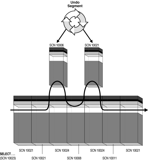

この例は、コミット読取り分離レベルで、UNDOデータを使用して文レベルの読取り一貫性を提供する問合せの例を示しています。
図12-1 コミット読取り分離レベルでの読取り一貫性
図12-1の説明が続きます
「図12-1 コミット読取り分離レベルでの読取り一貫性」の説明
問合せによってデータ・ブロックを取得する場合、データベースによって、各ブロックのデータが問合せ開始時のブロックの内容を反映したものになることが保証されます。必要に応じて、ブロックに対する変更がロールバックされ、ブロックが問合せ処理の開始時点の内容に再構成されます。
データベースでは、SCNと呼ばれる内部順序付けメカニズムを使用して、トランザクションの順序が保証されます。SELECT文が実行フェーズに移行すると、データベースによって、問合せの実行開始時点で記録されたSCNが特定されます。図12-1では、このSCNは10023です。問合せでは、SCN 10023に対応したコミット済データが戻されます。
図12-1では、10023よりも後のSCNを持つブロック(SCN 10024の2つのブロック)は変更済データであることが示されています。この場合、SELECT文では、コミット済の変更と一貫性があるバージョンのブロックが必要となります。データベースでは、現在のデータ・ブロックが新しいバッファにコピーされ、前のバージョンのブロックを再構築するためにUNDOデータが適用されます。このように再構築されたデータ・ブロックは、読取り一貫性(CR)クローンと呼ばれます。
図12-1では、データベースによって2つのCRクローンが作成されており、1つのブロックではSCN 10006との一貫性が保たれ、もう1つのブロックではSCN 10021との一貫性が保たれています。問合せに対しては、この再構築されたデータが戻されます。Oracle AI Databaseでは、このようにして内容を保証しない読取りが回避されています。

Oracle AI Databaseでは、必要に応じてUNDOセグメントからデータを再構築することによって、読取り一貫性を実現しています。UNDOセグメントは循環方式で使用されるため、データベースではUNDOデータを上書きできます。長時間実行されるレポートでは、読取り一貫性を保つために必要なUNDOデータが他のトランザクションによって再利用され、snapshot too oldというエラーが発生することがあります。UNDO保存期間とは、古いUNDOデータを上書きしないで保存する最低期間のことで、この期間を設定することにより、この問題を適切に回避できます。

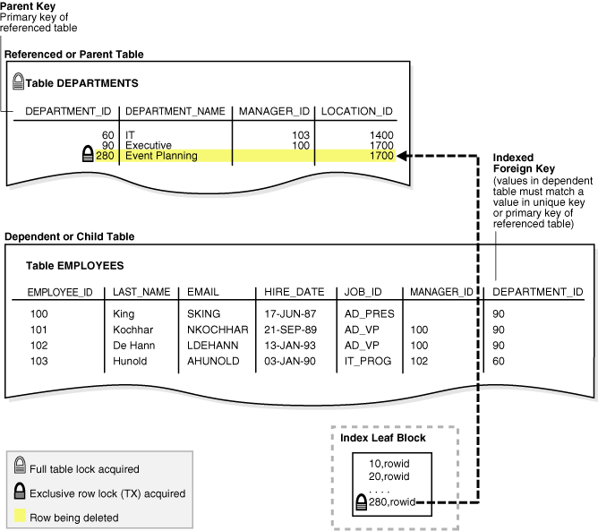

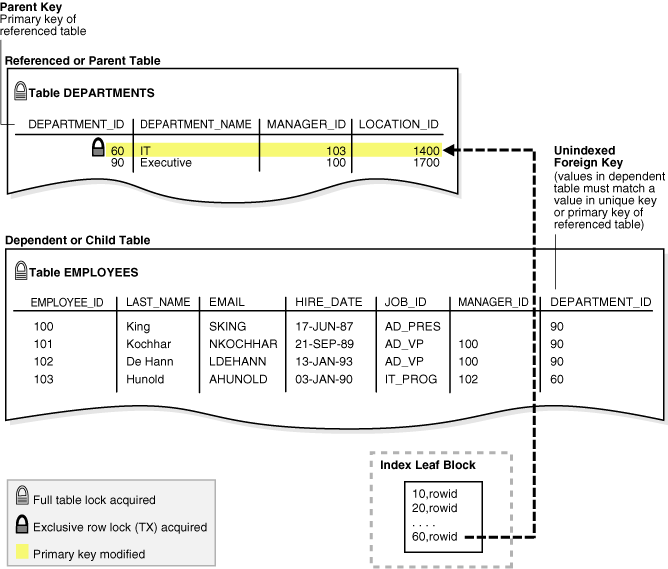

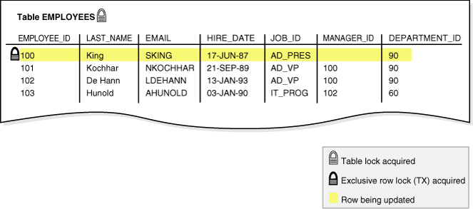

行ロック(TX)
行ロックは、TXロックとも呼ばれ、表の単一の行に対するロックです。トランザクションでは、INSERT、UPDATE、DELETE、MERGEまたはSELECT ... FOR UPDATE文によって変更される各行で行ロックを取得します。行ロックは、トランザクションがコミットされるかロールバックされるまで保持されます。
行ロックは、主に2つのトランザクションによる同じ行の変更を防止するためのキューイング・メカニズムとして機能します。変更される行は常に排他モードでロックされるため、ロックを保持しているトランザクションがコミットまたはロールバックされるまで、他のトランザクションはその行を変更できません。行ロックでは、最もきめの細かいロックが実現されるため、最高の同時実行性とスループットが得られます。
ノート:
データベースのインスタンス障害が原因でトランザクションが終了した場合は、トランザクション全体がリカバリされる前に、ブロックレベルのリカバリによって行が使用可能になります。
ある行のロックを取得したトランザクションは、その行を含む表のロックも取得します。表ロックがあると、現行のトランザクションでのデータ変更をオーバーライドするDDL操作の競合が回避されます。図12-2に、表の行3を更新する例を示します。Oracle AI Databaseでは、更新される行には排他ロックが、表には副排他ロックが自動的に設定されます。

UPDATE hr.employees
SET salary =
      salary+100
WHERE
  employee_id=100;
セッション1で従業員100の給与を更新しますが、コミットはしません。更新時には、書込み側は更新する行に対してのみ行レベル・ロックを取得して、他の書込み側からこの行を変更されないようにします。

セッション2で従業員101の給与を更新しますが、トランザクションをコミットしません。更新時には、書込み側は更新する行に対してのみ行レベル・ロックを取得して、他のセッションからこの行が変更されないようにします。
t4

ロックの動作は、外部キーの列が索引付けされているかどうかに依存します。外部キーが索引付けされていない場合、子表が頻繁にロックされ、デッドロックが発生し、同時実行性が低下する可能性があります。このため外部キーは、ほとんどの場合、索引付けが必要です。唯一の例外は、対応する一意キーまたは主キーの更新や削除が発生しないことが確実な場合です。
ロックと索引のない外部キー
子表の外部キー列に索引が存在せず、セッションによって(行の削除や主キーの属性の変更などで)親表の主キーが変更されるか、親表に行がマージされた場合、データベースは子表に対する完全表ロックを取得します。
次の両方の条件に当てはまる場合、データベースは子表に対する完全表ロックを取得します。
  • 子表の外部キー列に索引が存在しない場合。
  • セッションで、親表の主キーが変更されるか(行の削除や主キーの属性の変更など)、親表に行がマージされた場合。
ノート:
親表に挿入しても、子表に対するDMLを阻止する、ブロックしている表ロックは取得しません。 挿入の場合、データベースは子表に対するロックを取得します。これにより、構造変更は阻止されますが、既存の行または新規に追加された行の変更は阻止されません。
hr.departments表が、索引付けされていない外部キーemployees.department_idを含むhr.employeesの親である場合など。次の図に、departments表の部門60の主キー属性を変更するセッションを示します。
図12-3 外部キーの索引がない場合のロック・メカニズム
図12-3の説明が続きます
「図12-3 外部キーの索引がない場合のロック・メカニズム」の説明
図12-3では、データベースは、部門60の主キーの変更時にemployeesに対する完全表ロックを取得しています。このロックによって、他のセッションはemployees表の問合せはできますが、更新できなくなります。たとえば、セッションでは従業員の電話番号を更新できません。employeesに対する表ロックはdepartments表への主キーの変更が完了すると、即時に解除されます。departmentsの複数の行で主キーの変更が実行される場合、employeesに対する表ロックは、departmentsで変更される行ごとに取得および解除されます。
ノート:
子表に対するDMLでは、親表の表ロックは取得されません。
ロックと索引付き外部キー
子表の外部キー列が索引付けされていて、セッションによって(行の削除や主キーの属性の変更などで)親表の主キーが変更されるか、親表に行がマージされた場合、データベースは子表に対する完全表ロックを取得しません。
親表に対するロックにより、トランザクションは排他表ロックを取得できませんが、主キーの変更時に、親表または子表に対するDMLは阻止されません。この状況は、子表への更新が発生している間に、親表での主キーの変更が発生する場合に適しています。
図12-4に、department_id列が索引付けられた子表employeesを示します。トランザクションにより、部門280がdepartmentsから削除されます。この削除により、「ロックと索引のない外部キー」に示すようにデータベースがemployees表に対する完全表ロックを取得することはありません。
図12-4 外部キーが索引付けされている場合のロック・メカニズム
図12-4の説明が続きます
「図12-4 外部キーが索引付けされている場合のロック・メカニズム」の説明
子表でON DELETE CASCADEを指定すると、親表からの削除によって、子表からも削除することができます。たとえば、部門280を削除した場合、削除された部門の従業員に関するレコードをemployeesから削除できます。この場合、待機とロックに関するルールは、親表から行を削除した後に子表から行を削除する場合と同じです。
