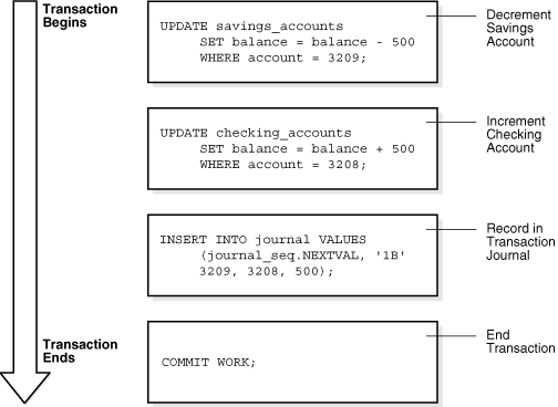

サンプル・トランザクション: 口座の借方と貸方
トランザクションの概念を具体的に説明するため、銀行業務データベースについて考えてみます。
顧客が普通預金口座から当座預金口座へ預金を振り替える場合、トランザクションは次の3つの別々の操作で構成する必要があります。
普通預金口座の減額
当座預金口座の増額
トランザクション・ジャーナルへのトランザクションの記録
Oracle AI Databaseでは、2つの状況が考慮されます。3つのSQL文のすべてにおいて口座の差引残高の帳尻が合えば、トランザクションの結果をデータベースに適用できます。ただし、預金額の不足、口座番号が無効、またはハードウェア障害などの問題が原因で、トランザクション内の1つまたは2つの文が完了しない場合は、データベースではすべての口座の差引残高が正しく維持されるようにトランザクション全体をロールバックする必要があります。
次の図に、銀行のトランザクションを示します。最初の文では、普通預金口座3209から$500を減額します。2番目の文では、当座預金口座3208に$500を増額します。3番目の文では、ジャーナルの表にこの振替のレコードを挿入します。最後の文で、トランザクションをコミットします。
親トピック: トランザクションの概要

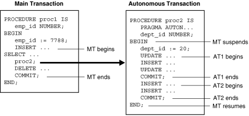

自律型トランザクションの概要
自律型トランザクションは、メイン・トランザクションと呼ばれる他のトランザクションからコールできる独立したトランザクションです。コール側のトランザクションを一時停止して、自律型トランザクション内でSQL操作を実行し、その操作をコミットまたは取り消してから、コール側トランザクションを再開できます。
自律型トランザクションは、コール側トランザクションでコミットまたはロールバックするかどうかに関係なく、独立して実行する必要があるアクションを実装する場合に便利です。たとえば、株購入のトランザクションでは、全体的な株購入が成立するかどうかにかかわらず、顧客データをコミットする必要があります。また、トランザクション全体がロールバックされた場合でも、デバッグ表にエラー・メッセージを記録することも必要となります。
自律型トランザクションの特性は、次のとおりです。
自律型トランザクションでは、メイン・トランザクションによって加えられたがコミットされていない変更は取り扱わず、ロックやリソースをメイン・トランザクションと共有することもありません。
自律型トランザクション内の変更は、自律型トランザクションのコミット時に他のトランザクションに表示されるようになります。そのため、ユーザーはメイン・トランザクションのコミットを待機しなくても更新情報にアクセスできます。
自律型トランザクションで他の自律型トランザクションを開始できます。自律型トランザクションをコールできるレベル数には、リソース制限以外の制限はありません。
PL/SQLでは、自律型トランザクションは自律型スコープ内で実行されます(自律型スコープとは、プラグマAUTONOMOUS_TRANSACTIONでマークされたルーチンです)。このコンテキストでは、トップレベルの無名PL/SQLブロックおよびPL/SQLサブプログラムとPL/SQLトリガーが、ルーチンに含まれています。プラグマは、コンパイラにコンパイル・オプションの実行を指示するディレクティブです。プラグマAUTONOMOUS_TRANSACTIONによって、このプロシージャは実行時に親トランザクションから独立した新しい自律型トランザクションとして実行する必要があることが、データベースに指示されます。
次の図に、制御がメイン・ルーチン(MT)から自律型ルーチンに移り、再びメイン・ルーチンに戻ってくるまでのフローを示します。メイン・ルーチンはproc1、自律型ルーチンはproc2です。自律型ルーチンでは、制御がメイン・ルーチンに戻る前に、複数のトランザクション(AT1およびAT2)をコミットできます。
自律型ルーチンの実行可能セクションに入ると、メイン・ルーチンが一時停止します。この自律型ルーチンを終了すると、メイン・ルーチンが再開されます。
図13-4では、proc1内部のCOMMITにより、この文自体の作業のみでなく、そのセッション内で実行されたすべての保留中の作業が確定されます。ただし、proc2内のCOMMITでは、proc2トランザクション内で実行された作業のみが確定されます。したがって、トランザクションAT1およびAT2内のCOMMIT文は、MTトランザクションに影響を与えません。
