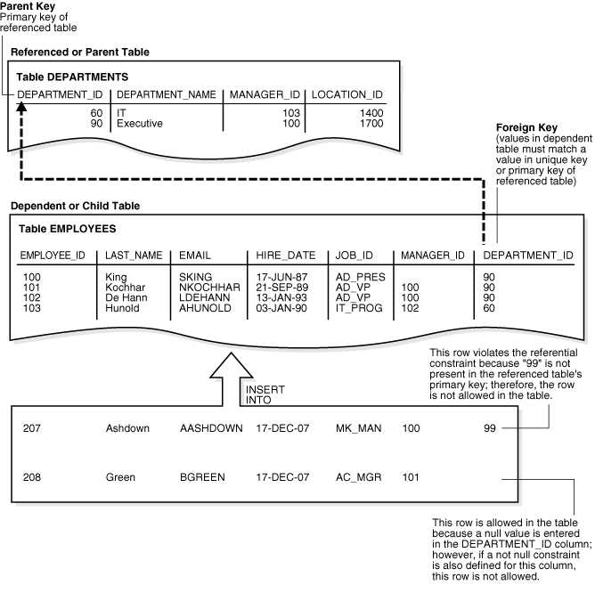

外部キー制約
2つの表に1つ以上の共通の列が含まれる場合、Oracle AI Databaseでは、参照整合性制約とも呼ばれる外部キー制約を介して2つの表の間の関係を規定できます。
外部キー制約では、制約が定義される列の各値に対して、他の表と列を指定するもう一方の列の値が一致する必要があります。参照整合性規則の例としては、既存の部門にのみ従事できる従業員があります。
次の表に、参照整合性制約に関連する用語を示します。
表7-2 参照整合性制約の用語
用語 定義
外部キー
制約の定義に含まれている列または列の集合のうち、参照キーを参照するもの。たとえば、employeesのdepartment_id列は外部キーであり、departmentsのdepartment_id列を参照します。
外部キーは、複数列として定義できます。ただし、コンポジット外部キーの列数とデータ型は、参照先のコンポジット主キーまたは一意キーと同じであることが必要です。
外部キーの値は、参照先の主キーまたは一意キーの値と一致するか、NULLであることが可能です。コンポジット外部キーのいずれかの列がNULLの場合、そのキーのNULL以外の部分は、親キーの対応部分と一致している必要はありません。
参照キー
表の一意キーまたは主キーで、外部キーによって参照されるキー。たとえば、departmentsのdepartment_id列は、employeesのdepartment_id列の参照キーです。
依存表または子表
外部キーを含む表。この表は、参照される一意キーまたは主キーにある値に依存しています。たとえば、employees表はdepartmentsの子です。
参照表または親表
子表の外部キーが参照する表。この表の参照キーによって、子表に対する特定の挿入または更新が許可されるかどうかが決まります。たとえば、departments表はemployeesの親です。
図7-1に、employees.department_id列の外部キーを示します。この列のすべての値が、departments.department_id列の値と一致することが保証されます。このため、employees.department_id列に間違った部門番号が存在することはありません。
図7-1 参照整合性制約
図7-1の説明が続きます
「図7-1 参照整合性制約」の説明

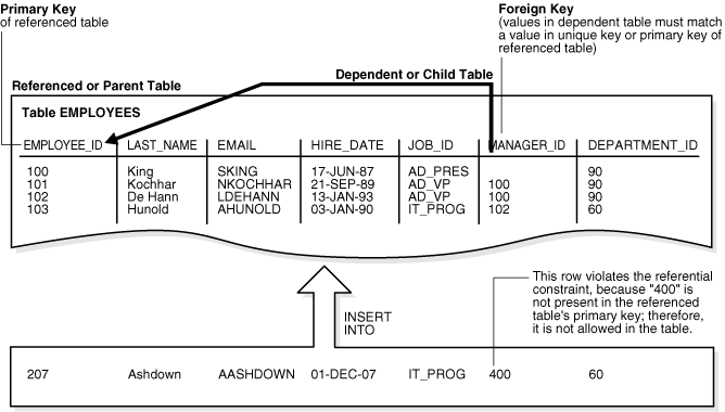

自己参照型整合性制約
自己参照型整合性制約は、同じ表の親キーを参照する外部キーです。
次の図では、自己参照型制約によって、employees.manager_id列のすべての値が、employees.employee_id列の既存の値に対応するようになります。たとえば、従業員102の管理職がemployees表に存在する必要があります。この制約によって、間違った従業員番号がmanager_id列に存在する可能性がなくなります。
図7-2 単一表の参照制約
図7-2の説明が続きます
「図7-2 単一表の参照制約」の説明

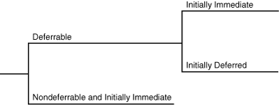

次の図は、遅延可能制約とアサーションのオプションを示しています。
図7-3 遅延可能制約とアサーションのオプション
図7-3の説明が続きます
「図7-3 遅延可能制約とアサーションのオプション」の説明
遅延不可能な制約とアサーション
遅延不可制約では、Oracle AI Databaseは、制約またはアサーションの妥当性チェックをトランザクションの最後まで遅延することはありません。かわりに、データベースでは各文の最後に制約またはアサーションをチェックします。制約またはアサーションに違反している場合、その文はロールバックされます。
たとえば、employees.last_name列用に遅延不可のNOT NULL制約が存在します。セッションが姓のない行を挿入しようとすると、NOT NULL制約に違反しているため、データベースはただちに文をロールバックします。行は挿入されません。
遅延可能な制約とアサーション
遅延可能制約またはアサーションにより、トランザクションでSET CONSTRAINT句を使用して、COMMIT文が発行されるまでこの制約またはアサーションのチェックを遅延できます。制約またはアサーションに違反している可能性があるデータベースを変更する場合、この設定によって、変更がすべて完了するまで制約またはアサーションを事実上無効にできます。
データベースが遅延可能制約またはアサーションをチェックする時点に関して、デフォルト動作を設定できます。次のいずれかの属性を指定できます。
  • INITIALLY IMMEDIATE
    データベースは、各文の実行直後に制約またはアサーションをチェックします。制約またはアサーションに違反している場合、データベースは文をロールバックします。
  • INITIALLY DEFERRED
    データベースは、COMMITが発行された時点で制約またはアサーションをチェックします。制約またはアサーションに違反している場合、データベースはトランザクションをロールバックします。
employees.last_nameに対する遅延可能なNOT NULL制約がINITIALLY DEFERREDに設定されているとします。ユーザーは100個のINSERT文を含むトランザクションを作成し、その一部にはlast_nameとしてNULL値があります。ユーザーがコミットしようとすると、データベースは100個すべての文をロールバックします。ただし、この制約がINITIALLY IMMEDIATEに設定されている場合、データベースはトランザクションをロールバックしません。

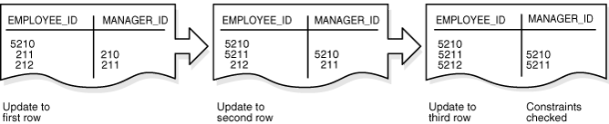

例: すべての外部キー値および親キー値の更新
この例では、自己参照型制約によって、employees のmanager_id列のエントリがemployee_id列の値に依存しています。
会社が買収された場合です。この買収に伴い、すべての従業員番号の現在の設定値に5000を加算して、新しい会社の従業員番号と調和させる必要があります。次の図に示すように、一部の従業員は管理職でもあります。
図7-4 更新前のemployees表
図7-4の説明が続きます
「図7-4 更新前のemployees表」の説明
管理職番号は従業員番号でもあるため、管理職番号にも5000を加算する必要があります。次のSQL文を実行すると値を更新できます。
UPDATE employees SET employee_id = employee_id + 5000,
  manager_id = manager_id + 5000;
制約は、各manager_id値がemployee_id値と一致するかどうかを検証するように定義されていますが、データベースでは文の完了後に制約チェックが効率的に実行されるため、前述の文は有効です。図7-5に、データベースでは、制約をチェックする前に、SQL文全体のアクションが実行されることを示します。
