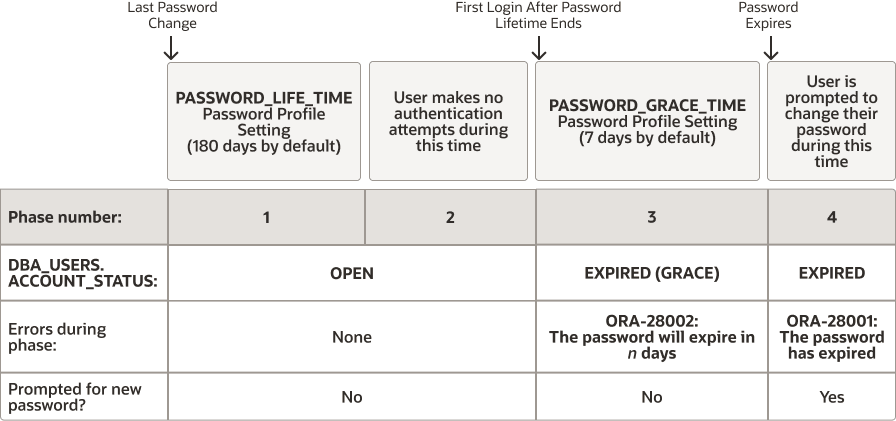

3.2.4.14 パスワード変更のライフ・サイクル
パスワードが作成されると、そのパスワードは、次の4つのフェーズのライフ・サイクルと猶予期間をたどります。
次の図は、パスワードの存続期間および猶予期間のライフ・サイクルを示しています。
図3-1 パスワード変更のライフ・サイクル
図3-1の説明が続きます
「図3-1 パスワード変更のライフ・サイクル」の説明
この図の内容は次のとおりです。
  • フェーズ1: ユーザー・アカウントが作成されたか、既存のアカウントのパスワードが変更された後、パスワードの存続期間が開始されます。
  • フェーズ2: このフェーズは、パスワードの存続期間が終了した後で、正しいパスワードを使用してユーザーが再度ログインする前の期間を表しています。Oracle Databaseによってアカウント・ステータスが更新されるためには、正しい資格証明が必要です。それ以外の場合、アカウント・ステータスは変更されません。Oracle Databaseには、アカウント・ステータスを更新するためのバックグラウンド・プロセスは存在しません。アカウント・ステータスの変更はすべて、認証されたユーザーにかわって、Oracle Databaseのサーバー・プロセスによって実行されます。
  • フェーズ3: 最終的にユーザーがログインすると、猶予期間が開始されます。Oracle Databaseによって、現在の時間にそのアカウントのパスワード・プロファイルのPASSWORD_GRACE_TIME設定の値を加えた値が使用されて、DBA_USERS.EXPIRY_DATE列の値が更新されます。この時点でユーザーは、近い将来にパスワードが期限切れするというORA-28002警告メッセージ(たとえば、PASSWORD_GRACE_TIMEが7日に設定されている場合は、「ORA-28002 パスワードは、7日以内に期限切れになります。」)を受け取りますが、依然としてパスワードを変更することなくログインできます。DBA_USERS.EXPIRY_DATE列には、ユーザーがパスワードを変更するよう求められる将来の時間が示されます。
  • フェーズ4: 猶予期間(フェーズ3)が終了した後、ユーザーが現行の正しいパスワードを入力すると、認証が続行される前に「ORA-28001: パスワードが期限切れです。」エラーが表示されて、パスワードを変更するよう求められます。ユーザーが、Oracle Active Data Guard構成を使用しており(その場合は、プライマリ・データベースとスタンバイ・データベースが存在します)、認証がスタンバイ・データベース(読取り専用データベース)で試行された場合は、「ORA-28032: パスワードの期限が切れており、データベースは読取り専用に設定されています」エラーが表示されます。ユーザーは、プライマリ・データベースにログインして、そこでパスワードを変更する必要があります。
これら4フェーズのいずれの間も、DBA_USERSデータ・ディクショナリ・ビューに問い合せて、DBA_USERS.ACCOUNT_STATUS列でユーザーのアカウント・ステータスを検索できます。

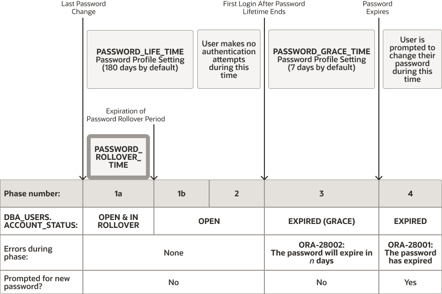

3.2.5.2 段階的データベース・パスワード・ロールオーバー中のパスワード変更ライフ・サイクル
パスワードが作成または変更されると、そのパスワードは、4つのフェーズのライフ・サイクルと猶予期間をたどります。
図3-2 段階的データベース・パスワード・ロールオーバー中のパスワード変更ライフ・サイクル
図3-2の説明が続きます
「図3-2 段階的データベース・パスワード・ロールオーバー中のパスワード変更ライフ・サイクル」の説明
この図の内容は次のとおりです。
  • フェーズ1: パスワードの存続期間は、ユーザー・アカウントが作成された後、またはパスワードが変更されたときに始まります。既存のアカウントのパスワードが変更され、ユーザーのプロファイルのPASSWORD_ROLLOVER_TIME値がゼロ以外の場合、パスワードの存続期間は1aと1bの2つのフェーズで構成されます。
    • フェーズ1aはパスワード変更から始まります。フェーズ1aでは、ユーザーは旧パスワードまたは新規パスワードのいずれかを使用してログインできます。フェーズ1aの期間は通常PASSWORD_ROLLOVER_TIMEですが、管理者がこれより早くすべてのクライアント・アプリケーションでパスワードを更新できる場合は、次のコマンドを発行してパスワード・ロールオーバー期間を早く終了できます。これにより、新しいパスワードが受け入れられる唯一のパスワードになります。
      ALTER USER username EXPIRE PASSWORD ROLLOVER PERIOD;
    • フェーズ1bは、パスワード・ロールオーバー期間が終了してからPASSWORD_LIFE_TIMEが終了するまでの残り時間に対応します。フェーズ1bでは、ユーザーは新しいパスワードのみを使用してログインできます。

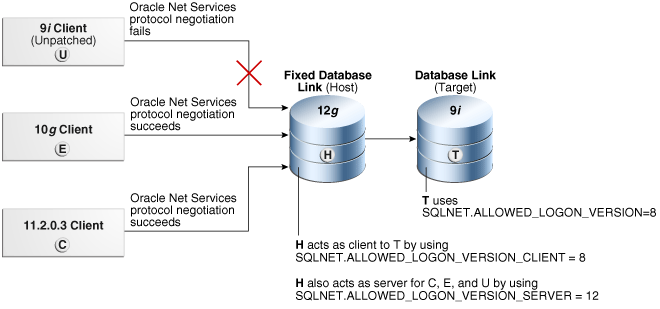

3.2.8.4 サーバーとクライアントのログオン・バージョンのデータベース・リンクへの影響
SQLNET.ALLOWED_LOGON_VERSION_SERVERとSQLNET.ALLOWED_LOGON_VERSION_CLIENTパラメータで、リリースの異なるデータベースとクライアント間の接続に対応できます。
次の図に、異なるリリースのデータベースとクライアントの接続の仕組みを示します。SQLNET.ALLOWED_LOGON_VERSION_CLIENTパラメータは、データベース・リンクHをホストするサーバーにおいて、クライアントに許可されたログオン・バージョンという側面に影響します。この設定により、Hはデータベース・リンクを介して、Oracle 9iを実行しているサーバー(T)などの古いサーバーに接続できますが、パッチが適用されていない古いクライアント(U)からの接続を引き続き拒否します。この場合、Oracle Net Servicesプロトコル・ネゴシエーションが失敗し、Oracle 9Iソフトウェアを使用して認証を試行しているこのクライアントに「ORA-28040: 一致する認証プロトコルがありません」エラー・メッセージが表示されます。Oracle Database 10gリリース10.2クライアントEのOracle Net Servicesプロトコル・ネゴシエーションは、このリリースにクリティカル・パッチ・アップデートCPUOct2012が組み込まれているため成功します。リリース11.2.0.3クライアントCのOracle Net Servicesプロトコル・ネゴシエーションは、安全なパスワード・バージョンが使用されているため成功します。(この図の多くのバージョンはサポートされなくなりました。この図は、説明のみを目的としています。)
このシナリオでは、データベース・リンクHをホストするシステムに次の設定を使用します。
SQLNET.ALLOWED_LOGON_VERSION_CLIENT=8
SQLNET.ALLOWED_LOGON_VERSION_SERVER=12
リモートOracle Database Tには次の設定があることに注意してください。
SQLNET.ALLOWED_LOGON_VERSION=8
リモートのOracle Database TのリリースがホストHに設定されるSQLNET.ALLOWED_LOGON_VERSION_CLIENTパラメータで定義された値を満たしていないまたは超えていない場合、データベース・リンク・ユーザーの認証中に固定データベース・リンクの問合せに失敗し、エンドユーザーがデータベース・リンクで表にアクセスしようとすると、「ORA-28040: 一致する認証プロトコルがありません」エラーになります。
ノート:
古いOracle Databaseクライアント(Oracle Database 11gリリース11.1.0.7など)を使用している場合は、アップグレードしてクリティカル・パッチ・アップデートCPUOct2012を使用することをお薦めします。
関連項目:

    管理ユーザーのパスワードが期限切れになると、次にユーザーがログインを試みるときに、新しいパスワードの作成を求められます。
3.2.10.3 管理ユーザーのパスワード・プロファイル設定
管理ユーザーに強制される、いくつかのユーザー・プロファイル・パスワード設定があります。
これらのパスワード・プロファイル・パラメータは次のとおりです。
  • FAILED_LOGIN_ATTEMPT
  • INACTIVE_ACCOUNT_TIME
  • PASSWORD_LOCK_TIME
  • PASSWORD_LIFE_TIME
  • PASSWORD_GRACE_TIME

クライアントまたはクライアントとして機能するデータベース・サーバーの認証中に許可する認証プロトコルを指定するには、サーバーのsqlnet.oraファイルで次のパラメータを明示的に設定できます。
  • SQLNET.ALLOWED_LOGON_VERSION_SERVERパラメータは、Oracle AI Databaseインスタンスへの接続時に許可される最小限の認証プロトコルを設定します。
  • SQLNET.ALLOWED_LOGON_VERSION_CLIENTパラメータは、サーバーが"クライアントとして機能している"場合(サーバーがデータベース・リンクを認証している場合など)に使用される認証プロトコルを構成します。サーバーのsqlnet.oraファイルでSQLNET.ALLOWED_LOGON_VERSION_CLIENTを設定すると、サーバー構成とは関係なく、つまり、サーバーが"サーバーとして機能している"(SQLNET.ALLOWED_LOGON_VERSION_SERVERを使用して構成されている)場合に使用される認証プロトコルには影響を与えずに、そのクライアント構成を変更できます。
各接続がテストされ、パートナが指定するクライアント機能要件をクライアントまたはサーバーが満たしていない場合は、認証に失敗して、Oracle AI Database Net ServicesリファレンスのSQLNET.ALLOWED_LOGON_VERSION_SERVERパラメータの説明の下にある「SQLNET.ALLOWED_LOGON_VERSION_SERVER設定」の表の「クライアントに必要な機能」の列に示されているORA-28040 一致する認証プロトコルがありませんというエラーが発生します。このパラメータの値には、12a、12、11、10、9または8を指定できます。デフォルト値は12で、排他モードです。これらの値は、認証プロトコルのバージョンを表します。値12をお薦めします。ただし、SQLNET.ALLOWED_LOGON_VERSION_SERVERおよびSQLNET.ALLOWED_LOGON_VERSION_CLIENTを11に設定した場合、JDBCシン・クライアントを含むOracle Databaseリリース11.1以前のクライアント・アプリケーションが、パスワード・ベースの認証を使用してOracle AI Databaseへの認証ができない点に注意してください。

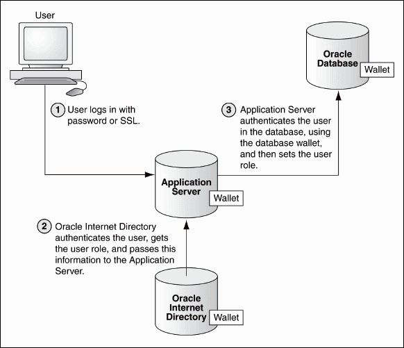

次の図は、複数層認証の例を示しています。
次のアクションが実行されます。
  1. ユーザーは、パスワードまたはTransport Layer Securityを使用してログインします。認証情報はOracle Application Serverを介して渡されます。
  2. Oracle Internet Directoryはユーザーを認証し、そのユーザーに対応付けられたロールをウォレットから取得して、この情報をOracle Application Serverに戻します。
  3. Oracle Application Serverは、ユーザーの識別情報が格納されているウォレットを含むOracle Databaseでこの情報をチェックし、そのユーザーのロールを設定します。
