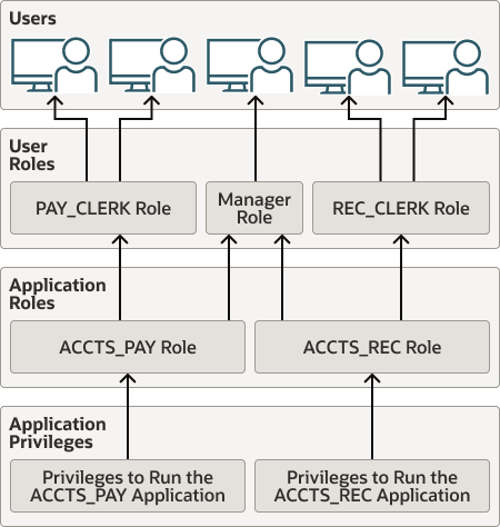

ロールは、ユーザー(通常は管理者)が権限や他のロールをグループ化するために作成します。ロールを使用すると、複数の権限またはロールをユーザーに簡単に付与できます。ユーザーおよび他のロールにロールを付与する以外に、コード・ベースのアクセス制御(CBAC)を使用して、ロールをプログラムに割り当てることができます。

  • ロール。 ロールでは、複数の権限やロールがグループ化されるため、複数のユーザーに対して権限を同時に付与したり、取り消すことができます。ユーザーによるロールの使用を可能にするには、そのユーザーに対してロールを使用可能にしておく必要があります。SET ROLE PL/SQL文を使用して、ロールを埋め込むことができます。Oracle AI Database SQL言語リファレンスを参照してください。

  • 権限をロール(名前付きの権限グループ)に付与した上で、そのロールを1人以上のユーザーに付与します。 たとえば、employees表からレコードを選択、挿入、更新および削除する権限を、clerkという名前のロールに付与し、このロールをユーザーpsmithやrobertに付与できます。
ロールを使用することで権限の管理が容易になり、改善されるため、通常は権限を個々のユーザーではなくロールに付与してください。

次の図は、ロールの2つの使用方法を示しています。
図4-1 ロールの一般的な使用方法
図4-1の説明が続きます
「図4-1 ロールの一般的な使用方法」の説明
4.11.1.5 アプリケーション・ロールの一般的な使用方法
アプリケーション・ロールを使用して、アプリケーションを使用する権限を制御できます。
アプリケーション・ロールには、特定のデータベース・アプリケーションを実行するために必要な権限をすべて付与する必要があります。次に、そのセキュア・アプリケーション・ロールを、他のロールや特定のユーザーに対して付与します。
1つのアプリケーションに対して複数の異なるロールを設定し、アプリケーション使用時のデータ・アクセスの量や範囲にあわせて異なる権限セットを各ロールに割り当てることができます。
