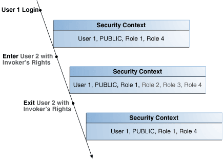

コード・ベース・アクセス制御では、実行ユーザーのコンテキストで、そのコンテキストに関連付けられたロールを使用してプログラム・ユニットを実行できます。
2つのアプリケーション・ユーザー1および2が存在するシナリオを検討します。アプリケーション・ユーザー2は、実行者権限のプログラム・ユニットを作成し、データベース・ロール2を実行者権限ユニットに付与して、実行者権限ユニットに対するEXECUTE権限をアプリケーション・ユーザー1に付与します。
図9-1に、アプリケーション・ユーザー1および2に付与されるデータベース・ロール1および2と、実行者権限のプログラム・ユニットを示します。
図9-1 アプリケーション・ユーザーに付与されるロールおよび実行者権限のプログラム・ユニット
図9-1の説明が続きます
「図9-1 アプリケーション・ユーザーに付与されるロールおよび実行者権限のプログラム・ユニット」の説明
付与は次のとおりです。
  • アプリケーション・ユーザー1に直接データベース・ロール1および4が付与されます。
  • アプリケーション・ユーザー2に直接アプリケーション・ロール3および4を含むデータベース・ロール2が付与されます。
  • 実行者権限のプログラム・ユニットにデータベース・ロール2が付与されます。
アプリケーション・ユーザー1がログインして実行者権限のプログラム・ユニットを実行する場合、実行者権限ユニットは、ユーザー1の結合されたデータベース・ロールおよび実行者権限ユニットに付加されたデータベース・ロールで実行されます。
図9-2は、実行者権限のユニットが実行されるセキュリティ・コンテキストを示しています。アプリケーション・ユーザー1が最初にログオンする場合、アプリケーション・ユーザー1は、データベースPUBLICロール(デフォルト)およびそれに付与されたデータベース・ロール1および4を持ちます。次に、アプリケーション・ユーザー1は、アプリケーション・ユーザー2によって作成された実行者権限のプログラム・ユニットを実行します。
実行者権限のユニットは、アプリケーション・ユーザー1のコンテキストで実行され、それに付加される追加のデータベース・ロール2を持ちます。データベース・ロール2の一部であるため、データベース・ロール3および4が含まれます。実行者権限ユニットを終了した後、アプリケーション・ユーザー1のみ、それに付与されたアプリケーション・ロール、PUBLIC、ロール1およびロール4を持ちます。
図9-2 実行者権限のプログラム・ユニットIRが実行されるセキュリティ・コンテキスト
図9-2の説明を次に示します
「図9-2 実行者権限のプログラム・ユニットIRが実行されるセキュリティ・コンテキスト」の説明

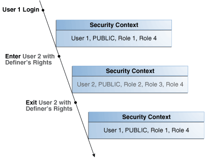

9.7.4 コード・ベース・アクセス制御による定義者権限のプログラム・ユニットの処理方法
コード・ベース・アクセス制御を使用して定義者権限を保護できます。
コード・ベース・アクセス制御は、定義するユーザーの権限で動作するプログラム・ユニットを有効にすることで定義者権限のプログラム・ユニットと連携し、このユーザーに関連付けられるデータベース・ロールを組み合せた権限で機能します。
アプリケーション・ユーザー2が定義者権限のプログラム・ユニットを作成し、定義者権限のプログラム・ユニットにロール2を付与して、定義者権限のプログラム・ユニットのEXECUTE権限をアプリケーション・ユーザー1に付与するシナリオを検討します。
図9-3に、アプリケーション・ユーザー1および2に付与されるデータベース・ロールと、定義者権限のプログラム・ユニットを示します。
図9-3 アプリケーション・ユーザーに付与されるロールおよび定義者権限のプログラム・ユニット
図9-3の説明が続きます
「図9-3 アプリケーション・ユーザーに付与されるロールおよび定義者権限のプログラム・ユニット」の説明
付与は次のとおりです。
  • アプリケーション・ユーザー2に直接データベース・ロール3および4を含むデータベース・ロール2が付与されます。
  • 定義者権限のプログラム・ユニットにデータベース・ロール2が付与されます。
アプリケーション・ユーザー1がログインして定義者権限のプログラム・ユニットを実行する場合、定義者権限ユニットは、アプリケーション・ユーザー2の結合されたデータベース・ロールおよび定義者権限ユニットに付加されたデータベース・ロール(ロール2、3および4)で実行されます。
図9-4は、定義者権限のプログラム・ユニットが実行されるセキュリティ・コンテキストを示しています。アプリケーション・ユーザー1が最初にログオンする場合、アプリケーション・ユーザー1は、データベースPUBLICロール(デフォルト)およびそれに付与されたデータベース・ロール1および4を持ちます。次に、アプリケーション・ユーザー1は、アプリケーション・ユーザー2によって作成された定義者権限のプログラム・ユニットを実行します。
定義者権限のプログラム・ユニットは、アプリケーション・ユーザー2のコンテキストで実行され、それに付加される追加のデータベース・ロール2を持ちます。データベース・ロール2の一部であるため、データベース・ロール3および4が含まれます。定義者権限ユニットを終了した後、アプリケーション・ユーザー1のみ、それに付与されたデータベース・ロール(PUBLIC、ロール1およびロール4)を持ちます。
図9-4 定義者権限のプログラム・ユニットDRが実行されるセキュリティ・コンテキスト
図9-4の説明が続きます
「図9-4 定義者権限のプログラム・ユニットDRが実行されるセキュリティ・コンテキスト」の説明
