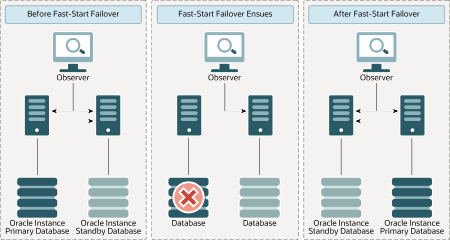

ファスト・スタート・フェイルオーバーが有効化されている場合、ブローカによってフェイルオーバーの必要性が判断され、現在のターゲット・スタンバイ・データベースへのフェイルオーバーが自動的に開始されます。手動による操作は不要です。手動操作の必要性が減少したことで、管理コストを上げずに可用性を向上できます。手動フェイルオーバーでは、フェイルオーバーを実行する正確なタイミングおよび対象となるターゲット・スタンバイ・データベースを管理できます。選択する方法に関係なく、ブローカによって構成内のすべてのデータベースのロール遷移が調整されます。

ファスト・スタート・フェイルオーバー中のプライマリ、ターゲット・スタンバイおよびオブザーバの間の関係
図6-1に、ファスト・スタート・フェイルオーバー中のプライマリ・データベース、ターゲット・スタンバイ・データベースおよびオブザーバの関係を示します。
  • ファスト・スタート・フェイルオーバー前: Oracle Data Guardは安定した状態で動作しており、プライマリ・データベースがターゲット・スタンバイ・データベースにREDOデータを転送し、オブザーバが全体の構成の状態を監視しています。
  • ファスト・スタート・フェイルオーバーの実行: プライマリ・データベースに障害が発生し、オブザーバおよびターゲット・スタンバイ・データベースへのネットワーク接続がどちらも失われます。オブザーバは、通信の切断を検出すると、ファスト・スタート・フェイルオーバーの開始前にFastStartFailoverThresholdプロパティによって定義された時間内において、プライマリ・データベースとの接続の再確立を試行します。オブザーバが指定時間内にプライマリ・データベースへの接続を回復できず、ターゲット・スタンバイ・データベースがファスト・スタート・フェイルオーバー可能な状態である場合、ファスト・スタート・フェイルオーバーが実行されます。
  • ファスト・スタート・フェイルオーバー後: ファスト・スタート・フェイルオーバーが完了し、ターゲット・スタンバイ・データベースがプライマリ・データベース・ロールで動作しています。元のプライマリ・データベースが修復された後、オブザーバはそのデータベースとの接続を再確立し、新規スタンバイ・データベースとして回復します。新規プライマリ・データベースが新規スタンバイ・データベースへのREDOデータの転送を開始します。
図6-1 プライマリ・データベースおよびスタンバイ・データベースとオブザーバの関係
図6-1の説明が続きます
「図6-1 プライマリ・データベースおよびスタンバイ・データベースとオブザーバの関係」の説明

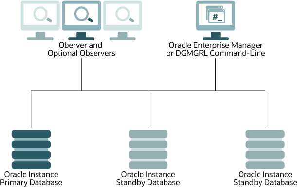

1つのData Guard構成に対して最大4つのオブザーバを設定できます。1つはマスター・オブザーバ、その他はバックアップ・オブザーバです。
DGMGRLを使用したバックグラウンド・プロセスとしてのオブザーバの起動
オブザーバをバックグラウンド・プロセスとして起動するには、DGMGRLコマンドSTART OBSERVER IN BACKGROUNDを使用します。このコマンドが正常に発行されると、オブザーバ・コンピュータ上のコマンドライン・プロンプトがユーザーに戻り、ユーザーは引き続きコマンドを発行してブローカ構成と対話できます。オブザーバの起動には、この方法を使用することをお薦めします。
現在のプライマリに基づいた優先オブザーバの指定
データベースがプライマリ・ロールの場合にマスター・オブザーバにできるオブザーバを指定するには、PreferredObserverHostsプロパティを使用します。このプロパティを使用すると、データベースがプライマリ・ロールの場合にマスター・オブザーバになることができるオブザーバの優先順位付きリストを指定できます。
たとえば:
EDIT DATABASE North_Sales SET PROPERTY PreferredObserverHosts="'ob1-host:1, ob2-host:2';
EDIT DATABASE South_Sales SET PROPERTY PreferredObserverHosts="'ob3-host:1, ob4-host:2';
この場合、North_Salesがプライマリ・ロールの場合、ob1-hostおよびob2-hostのオブザーバのみがマスター・オブザーバになることができます。オブザーバon ob1-hostは、ob2-host上のオブザーバより優先され、マスター・オブザーバになります。これらのオブザーバの両方が使用できない場合、ob3-hostおよびob4-host上のオブザーバはマスター・オブザーバになりません。

ファスト・スタート・フェイルオーバーが有効化され、最大4つのオブザーバが起動された後、1つのオブザーバがマスター・オブザーバとして指定され、継続的に環境を監視してプライマリ・データベースが使用可能であることを確認します。
この項では、マスター・オブザーバがファスト・スタート・フェイルオーバーの必要性を判別し、必要に応じてフェイルオーバーを実行するためのステップをリストしています。
  1. 環境を監視し、プライマリ・データベースが使用可能であることを確認します。
    次の状況のように、プライマリ・データベースがクラッシュした場合、またはオブザーバとの接続が失われた場合、マスター・オブザーバはFastStartFailoverThreshold構成プロパティで指定されている秒数を待機してから、ファスト・スタート・フェイルオーバーを試行します。
    • プライマリ・データベースと、オブザーバおよびターゲット・スタンバイ・データベースの両方との接続が失われた場合
    • インスタンス障害
      単一インスタンスのプライマリ・データベース(Oracle RACまたは非Oracle RAC)、またはOracle RACプライマリ・データベースのすべてのインスタンスに障害が発生した場合、オブザーバがファスト・スタート・フェイルオーバーを試行します。
    • 強制終了
      単一インスタンスのプライマリ・データベース(Oracle RACまたは非Oracle RAC)、またはOracle RACプライマリ・データベースのすべてのインスタンスがABORTオプションにより停止された場合、オブザーバがファスト・スタート・フェイルオーバーを試行します。他のタイプのデータベース停止(NORMALIMMEDIATETRANSACTIONAL)では、ファスト・スタート・フェイルオーバーは試行されません。
    次の状況では、マスター・オブザーバはしきい値を超えるまで待機せずに、ファスト・スタート・フェイルオーバーを実行します。
    • ユーザーが構成可能な条件
      マスター・オブザーバは、ユーザーが構成可能な条件が検出されたと判断すると、ファスト・スタート・フェイルオーバーを試行します。
    • DBMS_DG.INITIATE_FS_FAILOVERのアプリケーション・コール
      アプリケーションがこの機能をコールし、SUCCESSステータスを受け取ると、マスター・オブザーバがファスト・スタート・フェイルオーバーを試行します。
  2. FastStartFailoverThresholdプロパティにより指定された時間内に再接続します。
    プライマリ・データベースに可用性の問題があることをマスター・オブザーバが検出した場合、マスター・オブザーバは通常、FastStartFailoverThreshold構成プロパティに指定された時間内にプライマリ・データベースに再接続しようとします。FastStartFailoverThresholdの時間間隔は、オブザーバがプライマリ・データベースに障害があることを最初に検出したときに開始されます。
    ユーザーが構成可能な条件が発生したことをマスター・オブザーバが検出した場合、またはDBMS_DG.INITIATE_FS_FAILOVER関数でファスト・スタート・フェイルオーバーを要求した場合、FastStartFailoverThresholdプロパティに指定された時間間隔は無視されます。
    プライマリ・データベースがOracle Real Application Clusters (Oracle RAC)データベースである場合、マスター・オブザーバは残りのプライマリ・インスタンスのいずれかに接続しようとします。Oracle RACプライマリ・データベースを構成するすべてのインスタンスに障害が発生したことが検出されていないかぎり、ファスト・スタート・フェイルオーバーは実行されません。マスター・オブザーバは、データベース・プロパティDGConnectIdentifierまたはObserverConnectIdentifierに指定された値を使用して、プライマリ・データベースおよびファスト・スタート・フェイルオーバーのターゲット・スタンバイ・データベースに接続します。マスター・オブザーバは、これらのプロパティに指定された値を使用して、Oracle RACデータベースの任意のインスタンスに接続できる必要があります。
  3. ターゲット・スタンバイ・データベースがフェイルオーバー可能な状態であることを確認します。
    ファスト・スタート・フェイルオーバーが開始されると、マスター・オブザーバはターゲット・スタンバイ・データベースがプライマリ・データベース・ロールにフェイルオーバーする準備ができているかどうかを確認します。
    次の場合、ファスト・スタート・フェイルオーバーは実行できません
    • ファスト・スタート・フェイルオーバーが有効でない場合
    • マスター・オブザーバがターゲット・スタンバイ・データベースに接続できない場合
      関連項目:
      オブザーバが動作していない場合は、「オブザーバに障害が発生した場合の動作」を参照
    • ブローカ構成の現在の状態に関して、マスター・オブザーバおよびターゲット・スタンバイ・データベースに一貫性がない場合
    • マスター・オブザーバが動作していない場合
    • 保護モードが最大可用性または最大保護で、プライマリ・データベースに障害が発生したときにターゲット・スタンバイ・データベースがプライマリ・データベースと同期化されていない場合
    • 保護モードが最大パフォーマンスで、プライマリ・データベースに障害が発生したときにターゲット・スタンバイ・データベースのREDO適用時点がプライマリ・データベースのREDO生成時点からFastStartFailoverLagLimit構成プロパティで指定された時間を超えて遅れる場合
    • ターゲット・スタンバイ・データベースがプライマリ・データベースと通信している場合。ただし、ObserverOverride構成プロパティがTRUEに設定されている場合は、フェイルオーバーが試みられます。
    • ターゲット・スタンバイ・データベースのV$DATABASEビュー内のFS_FAILOVER_STATUS列に、ファスト・スタート・フェイルオーバーを実行できない理由が表示された場合
    • 手動フェイルオーバーがすでに進行中です。手動フェイルオーバーの詳細は、「手動フェイルオーバー」を参照してください。
    • ABORTオプションを使用せずにプライマリ・データベースを停止した場合
  4. ファスト・スタート・フェイルオーバーを開始します。
    ターゲット・スタンバイ・データベースがフェイルオーバー可能な状態である場合、マスター・オブザーバの指示により、ただちにターゲット・スタンバイ・データベースがプライマリ・データベース・ロールにフェイルオーバーします。他のなんらかの理由でフェイルオーバーを実行できない場合、マスター・オブザーバはスタンバイ・データベースでフェイルオーバーの準備ができたかどうかをチェックし続けます。ただし、オブザーバはプライマリ・データベースへの再接続も無期限に試行し続けます。スタンバイがフェイルオーバーに同意する前にプライマリ・データベースに再接続すると、マスター・オブザーバはファスト・スタート・フェイルオーバーの開始の試行を中止します。
  5. 元のプライマリ・データベースを新規スタンバイ・データベースとして回復します。
    ファスト・スタート・フェイルオーバーが正常に完了した後、元のプライマリ・データベースへの接続が再確立され、FastStartFailoverAutoReinstate構成プロパティがTRUEに設定されている場合、マスター・オブザーバは元のプライマリ・データベースの新規スタンバイ・データベースとしての回復を試行します。FastStartFailoverPmyShutdown構成プロパティをTRUEに設定した場合、元のプライマリ・データベースは自動的に停止しているため、マスター・オブザーバが回復を試行する前に、手動で再起動する必要があります。
    プライマリがクラッシュしたか、オブザーバおよびターゲット・スタンバイ・データベースから分離したためにファスト・スタート・フェイルオーバーが発生した場合にのみ、これらのプロパティがプライマリの停止および自動回復の実行を左右する点に注意してください。

1つのData Guard構成に対して最大4つのオブザーバを設定できます。オブザーバは、継続的にファスト・スタート・フェイルオーバー環境を監視して、プライマリ・データベースが使用可能であることを確認します。(「ファスト・スタート・フェイルオーバーの有効化およびオブザーバの実行」を参照)。オブザーバの主な目的は、停止時間が長くなる可能性がある、手動フェイルオーバー・プロセスで必要な人的操作を少なくすることで、高可用性および完全自動コンピューティングを強化することです。
Cloud ControlのOracle Data Guardの「概要」ページまたはDGMGRLコマンドを使用して、オブザーバを管理できます。図6-2に、オブザーバによるファスト・スタート・フェイルオーバー構成の監視を示しています。
図6-2 ファスト・スタート・フェイルオーバー環境でのオブザーバ
図6-2の説明が続きます
「図6-2 ファスト・スタート・フェイルオーバー環境でのオブザーバ」の説明
次の各項では、オブザーバの管理情報を説明します。
