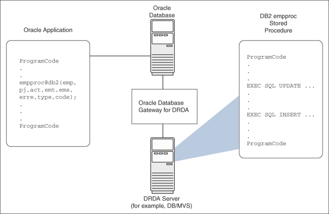

「図4-2」では、Oracleアプリケーションは、DRDAサーバーに定義されている empproc ストアド・プロシージャをコールします(たとえば、z/OSの場合はDB2 UDB)。
図4-2 DRDAサーバーのストアド・プロシージャの実行
図4-2の説明が続きます
「図4-2 DRDAサーバーのストアド・プロシージャの実行」の説明
