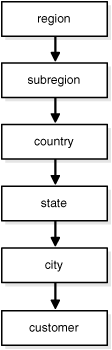

  • 顧客ディメンション内では、顧客は市にロールアップされます。市は州にロールアップされます。州は国にロールアップされます。国は地区にロールアップされます。最後に、地区は地域にロールアップされます。これを図10-1に示します。
図10-1 顧客ディメンションのロールアップの例
図10-1の説明が続きます
「図10-1 顧客ディメンションのロールアップの例」の説明

図10-1のようなディメンションの階層を定義できます。たとえば、市は州および国の子です(市レベルのデータは州レベルまで集計できるため)。この階層情報は、データベース・オブジェクト・ディメンションに格納されます。
複数の表に格納されているディメンションが正規化、もしくは部分的に正規化されている場合、これらの表がどのように結合されているか把握する必要があります。ディメンション表同士の結合においては、親表の各行と子表の各行の間に1対多の関係が保証されているかどうかに注意してください。また非正規化ディメンションの場合、子の列は親(または属性)の列を一意に決定できなくてはなりません。制約を使用してこれらの関係を表す場合、制約によって表される関係が他の手段で保証されるのであれば、NOVALIDATE句およびRELY句を使用して制約を使用可能にできます。
ディメンションのNULLのレベルは必要に応じてスキップできます。たとえば、プエルトリコの例を考えてみます。プエルトリコを北アメリカ地域に含めたいが、州のカテゴリには含めたくないとします。これを実行するには、SKIP WHEN NULL句を使用します。詳細は、この項の後半に記載されているサンプル・ディメンションを参照してください。構文および制限については、『Oracle AI Database SQL言語リファレンス』を参照してください。
ディメンションを作成するには、CREATE DIMENSION文またはOracle Enterprise Managerのディメンション・ウィザードのいずれかを使用します。CREATE DIMENSION文中では、LEVEL句を使用してディメンション・レベルの名前を指定します。
図10-1に示すとおり、この顧客ディメンションには地理的にロールアップする階層が1つあります(図では子レベルと親レベルの間に矢印が描かれています)。
この図式内の各矢印は、すべての子に対して親が1つのみあることを示します。たとえば、各市は1つの州のみに含まれる必要があり、各州は1つの国のみに含まれる必要があります。2つ以上の国に属する州は、階層の整合性に違反します。また、州に属さない市(ワシントンD.C.など)を含めたい場合は、SKIP WHEN NULL句を使用する必要があります。階層の整合性は、集計を含むマテリアライズド・ビューに対する管理機能を正確に操作するために必要です。
