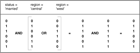

会社の顧客の人口統計情報傾向を調査するアナリストが、「既婚者で、所得レベルがGまたはHの顧客がどれだけいるか」と質問するとします。この質問は、次の問合せで表すことができます。
SELECT COUNT(*) FROM customers
WHERE cust_marital_status = 'married'
AND cust_income_level IN ('H: 150,000 - 169,999', 'G: 130,000 - 149,999');
図4-1に示すように、ビットマップ索引は、単にビットマップにある1の数をカウントすることで、この問合せを効率的に処理できます。結果セットはビットマップのORマージ操作を使用して検索され、ROWIDへの変換は不要です。さらに条件を満たす特定の顧客属性も確認するには、ビットマップからROWIDへの変換後に、結果ビットマップを使用して表にアクセスします。
図4-1 ビットマップ索引を使用した問合せの実行
図4-1の説明が続きます
「図4-1 ビットマップ索引を使用した問合せの実行」の説明

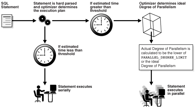

4.3.2 自動並列度および文のキューイング
名前が示すとおり、自動並列度では、オプティマイザにより決定された、CPU、I/Oおよびメモリーのリソース消費などの実行コストに基づき、Oracle AI Databaseが文(DML、DDLおよび問合せ)を実行する並列度(DOP)を決定します。つまり、データベースが問合せを解析し、コストを計算してから、実行に使用するDOPを決定します。コストの最も低い計画がシリアルに実行される可能性もオプションの1つとしてあります。図4-2に、この意思決定プロセスを示します。
図4-2 オプティマイザの計算: シリアルかパラレルか
図4-2の説明が続きます
「図4-2 オプティマイザの計算: シリアルかパラレルか」の説明
自動DOPの使用を選択する場合、特にしきい値が比較的低い場合は、多くの文がパラレルに実行している可能性があります。この場合の低いというのはシステムに対する相対的なものであり、絶対的な数量ではありません。
自動DOPを使用して多くの文がパラレルに実行しているという動作が予想されるため、使用可能なパラレル・プロセスの使用量を管理することはより重要になります。つまり、システムは、文をいつ実行するかについてインテリジェントであり、要求されたパラレル・プロセスの数が使用可能かどうかを検証する必要があります。この要求されたプロセスの数というのが、その文のDOPです。
このワークロード管理上の課題への答は、データベース・リソース・マネージャを使用した文のパラレル・キューイングです。文のパラレル・キューイングでは、文が要求したDOPが使用可能な場合に文が実行されます。たとえば、文が64のDOPを要求したときに、この顧客への支援に現在使用できるのが32プロセスのみである場合は、この文はキューに入れられます。
データベース・リソース・マネージャを使用すると、文を消費者グループを介してワークロードに分類できます。各消費者グループには適切な優先度およびパラレル・プロセスの適切なレベルが与えられます。また、各消費者グループはシステム・ロードに基づきパラレル文を格納する固有のキューを持ちます。

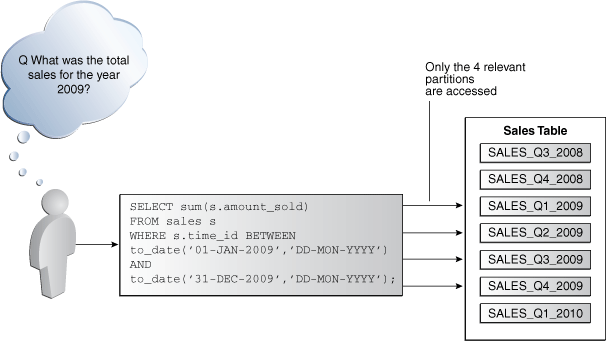

4.5.3.1.2 簡易データ・アクセスのためのパーティション化
また、レンジ・パーティション化により、問合せに応答するための必要なデータのみスキャンすることを確認できます。ビジネス・ユーザーが主に週次ベースで売上データにアクセスし、週当たりの総売上をチェックするとします。この表を日単位でレンジ・パーティション化すると、ビジネス・ユーザーの問合せに答えるために、表全体ではなく、4つのパーティションのみをスキャンすればよいので、最も効率的な方法でデータにアクセスできるようになります。関係ないパーティションのスキャンを回避する機能は、パーティション・プルーニングと呼ばれます。
図4-3 パーティション・プルーニング
図4-3の説明が続きます
「図4-3 パーティション・プルーニング」の説明

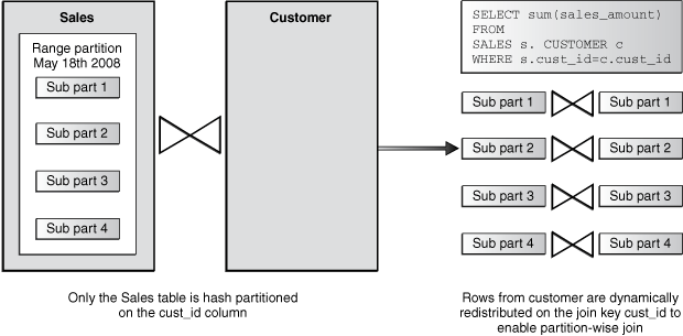

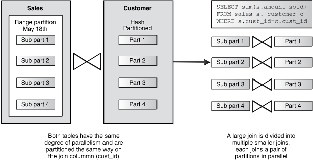

4.5.3.1.3 結合パフォーマンスのパーティション化
パフォーマンスのため、ハッシュによるサブパーティション化を主に使用します。Oracleは、線形ハッシング・アルゴリズムを使用して、サブパーティションを作成します。ハッシュ・パーティション間でデータを確実に均等に分散するには、ハッシュ・パーティションの数を2の累乗(たとえば、2、4、8など)にすることをお薦めします。各ハッシュ・パーティションのサイズは少なくとも16MB必要です。これより少ない場合は、パラレル問合せで効果的なスキャン率がでません。
ハッシュ・パーティション化の主なパフォーマンスの利点の1つは、パーティション・ワイズ結合です。パーティション・ワイズ結合では、結合がパラレルで実行されるときにパラレル実行サーバー間で交換されるデータ量が最小限に抑えられ、問合せのレスポンス時間が短縮されます。レスポンス時間は大幅に短縮され、CPUとメモリー・リソースの使用率が改善されます。クラスタ化されたデータ・ウェアハウスで、大規模な結合操作で優れたスケーラビリティを実現するために重要なインターコネクト(IPC)でのデータ・トラフィックを制限して、レスポンス時間が大幅に短縮されます。パーティション・ワイズ結合は、結合する表のパーティション・スキームによってフルまたはパーシャルになります。
フル・パーティション・ワイズ結合は、2つの大きい表の結合を複数の小さい結合に分割します。小さい各結合は、結合される表ごとに、パーティションのペアの結合を実行します。フル・パーティション・ワイズ結合方法を選択するオプティマイザには、両方の表を結合キーでパーティション化する必要があります。つまり、同じパーティション化方法を使用した同じ列でパーティション化する必要があります。フル・パーティション・ワイズ結合のパラレル実行はシリアル実行と似ていますが、一度に1つのパーティション・ペアを結合するかわりに複数のパーティション・ペアを複数のパラレル問合せサーバーで結合する点が異なります。パラレルで結合するパーティションの数は、並列度(DOP)によって決定されます。
図4-4 フル・パーティション・ワイズ結合
図4-4の説明が続きます
「図4-4 フル・パーティション・ワイズ結合」の説明
図4-4に、SalesおよびCustomersの2つの表間のフル・パーティション・ワイズ結合のパラレル実行を示します。両方の表の並列度およびパーティション数は同じです。日付フィールドでレンジ・パーティション化され、cust_idフィールドでハッシュを使用してサブパーティション化されます。図に示すように、各パーティション・ペアがデータベースから読み取られ、直接結合されます。データの再分散が必要ないため、特にノード間でIPC通信を最小化します。次の図4-5に、この結合を確認する実行計画を示します。
パラレルでパーティション・ワイズ結合を実行する場合に最適なパフォーマンスを取得するには、各表のパーティションの数が結合に使用する並列度よりも大きい必要があります。パラレル・サーバーよりも多くのパーティションがある場合、各パラレル・サーバーに結合するパーティションの1つのペアが提供され、パラレル・サーバーが結合を完了すると、結合する別のペアのパーティションがリクエストされます。すべてのペアが処理されるまで、このプロセスが繰り返されます。この方法により、動的にロード・バランスできます(たとえば、並列度32の128個のパーティションなど)。
結合している表の1つのみをパーティション化するとどうなるのでしょうか。この場合、オプティマイザはパーシャル・パーティション・ワイズ結合を選択できます。フル・パーティション・ワイズ結合とは異なり、1つの表のみが結合キーでパーティション化されている場合にパーシャル・パーティション・ワイズ結合を適用できます。したがって、パーシャル・パーティション・ワイズ結合は、フル・パーティション・ワイズ結合よりも一般的です。パーシャル・パーティション・ワイズ結合を実行するために、Oracleによって、パーティション表のパーティション化戦略に基づいて、もう一方の表が動的に再パーティション化されます。もう一方の表が再パーティション化された後は、フル・パーティション・ワイズ結合と同様に実行されます。再分散操作には、パラレル実行サーバー間での行の交換が伴います。データをノード境界で再パーティション化する必要があるため、この操作は、Oracle RAC環境のインターコネクト・トラフィックにつながります。
図4-5 パーシャル・パーティション・ワイズ結合
図4-5の説明が続きます
「図4-5 パーシャル・パーティション・ワイズ結合」の説明
図4-5に、パーシャル・パーティション・ワイズ結合を示します。図4-4と同じ例を使用しますが、顧客表がパーティション化されない点が異なります。結合操作を実行する前に、顧客表の行が結合キーで動的に再分散されます。
