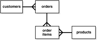

図2-1に、3NFスキーマのごく一部を示します。冗長性の高いデータの格納を避けるため、注文情報が注文と注文品目に分割されていることに注意してください。表間の関係上のカラスの足跡マークは、エンティティ間の1対多の関係を示しています。このように、1つの注文には複数の注文品目があり、1人の顧客には多くの注文があり、さらには1つの製品が多くの注文品目の中にあります。この図では非常に簡単な例を示していますが、データの冗長性を最小化することが、スキーマに多くの表ができることにつながることがわかります。
図2-1 第3正規形スキーマの断片
図2-1の説明が続きます
「図2-1 第3正規形スキーマの断片」の説明

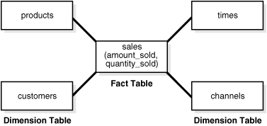

スター・スキーマでは、データをファクトとディメンションに分割します。ファクトは売上など、なんらかのイベントの実測値であり、通常は数字です。ディメンションは日付、場所、製品などのファクトの識別に使用するカテゴリです。
スター・スキーマという名前は、スキーマのダイアグラムでは通常、中心のファクト表に付いた線が、ディメンション表に結合しているため、図の印象が星に似ていることに由来します。図2-2は、ファクト表である売上と、ディメンション表である製品、時間、顧客およびチャネルの簡単な例です。
図2-2 スター・スキーマ
図2-2の説明が続きます
「図2-2 スター・スキーマ」の説明

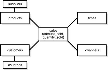

2.4.3 スノーフレーク・スキーマについて
スノーフレーク・スキーマは、スター・スキーマより複雑なデータ・ウェアハウス・モデルであり、スター・スキーマの一種です。このスキーマの図がスノーフレーク(雪片)に似ているため、スノーフレーク・スキーマと呼ばれます。
スノーフレーク・スキーマでは、ディメンションが正規化され、冗長性が排除されます。つまり、ディメンション・データは1つの大規模な表ではなく複数の表にグルーピングされます。たとえば、スター・スキーマのproductディメンション表は、スノーフレーク・スキーマのproducts表、product_category表およびproduct_manufacturer表に正規化できます。これによって、領域が節約されますが、ディメンション表の数が増加し、より多くの外部キー結合が必要になります。その結果、問合せがより複雑になり、問合せのパフォーマンスが低下します。図2-3に、スノーフレーク・スキーマを示します。
図2-3 スノーフレーク・スキーマ
図2-3の説明が続きます
「図2-3 スノーフレーク・スキーマ」の説明
