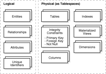

図3-1に論理設計と物理設計の違いを示します。
図3-1 論理設計と物理設計の比較
図3-1の説明が続きます
「図3-1 論理設計と物理設計の比較」の説明
物理設計では、必要となるスキーマを実際のデータベース構造に変換します。ここで、次のマッピングを行う必要があります。
  • エンティティから表へ
  • リレーションシップから外部キー制約へ
  • 属性から列へ
  • 1次一意識別子から主キー制約へ
  • 一意識別子から一意キー制約へ
